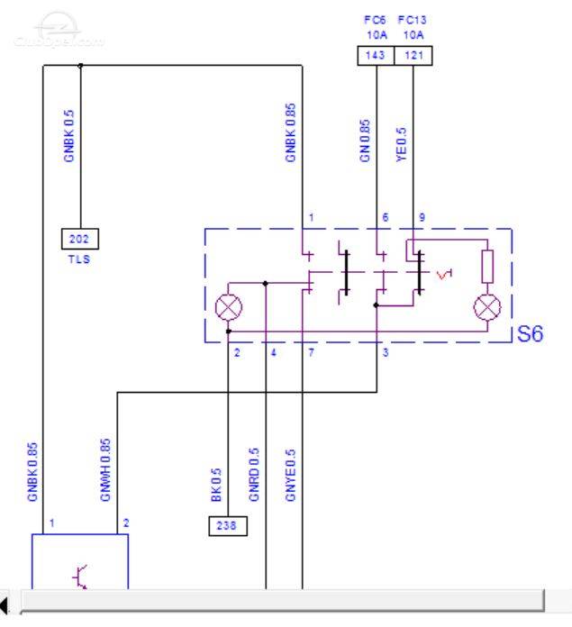

Da , am mare problema cu semnalizarea stg.,dr, si avarie.
Ma tem ca e din BCM , dar comenzile de inchidere deschidere usi functioneaza.
Poate ma ajuta cineva cu o vorba buna /releele de semnalizare ?
  • gabimilo1
  • Mesaje scrise: 2,268
  • Masina: Zafira 2002 y20dth
ai verificat cele doua sigurante care merg la butonul de avarie? (FC 6 si FC 13)
uite schema

Multumesc ,deocamdata
