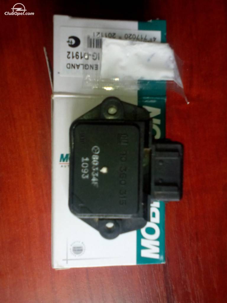

daca are cineva nevoie de un modul de aprindere , am eu unul pe care lam dat jos , insa fiinca defectul a ramas piesa schimbata , este functionala, si o dau la schimb cu ceva tot folosit dar functional, sonda lambda, sau senzor hall sau ce mai e posibil sa fie problema......., eventual o vind , pentru cei din tg mures ........... multumesc
