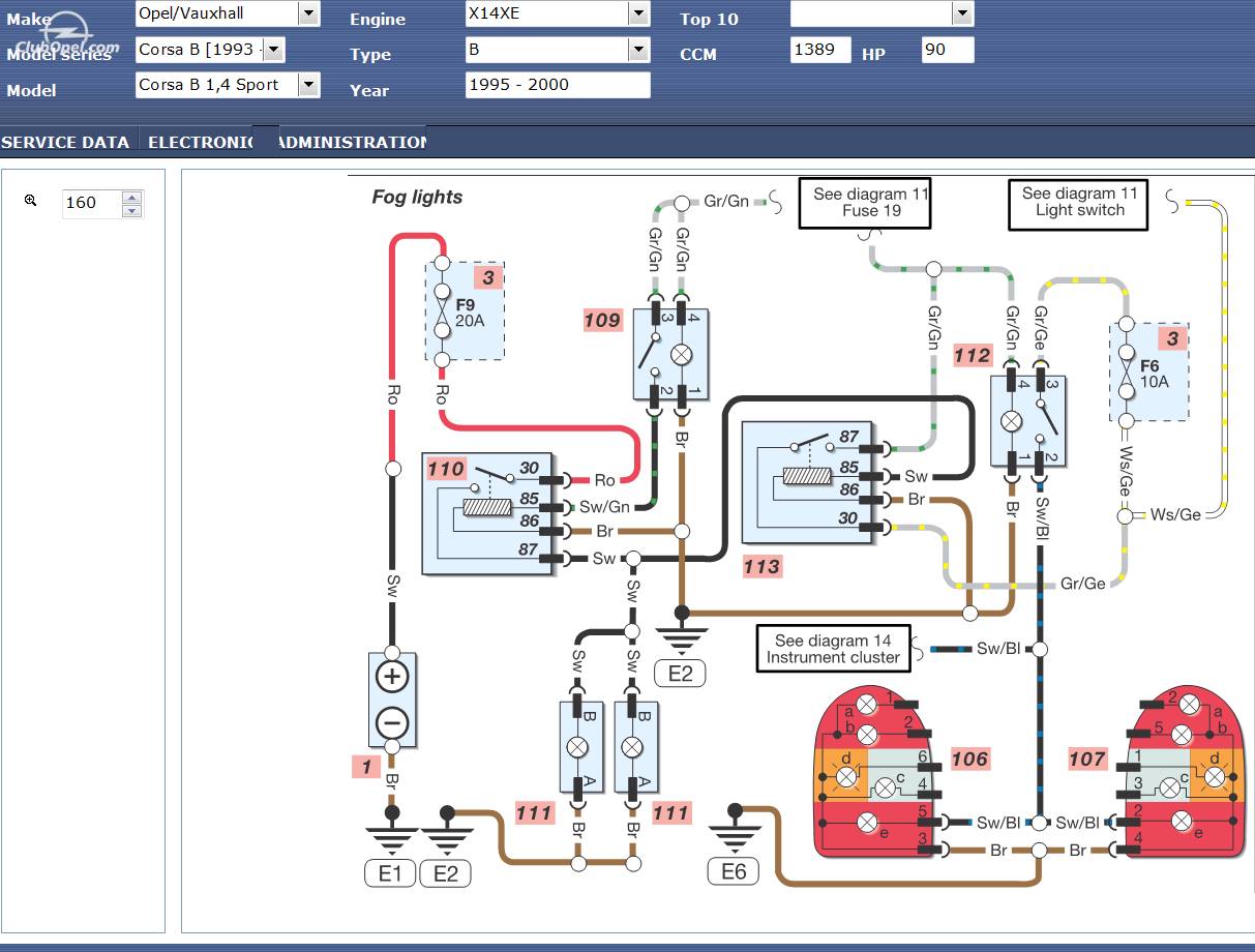

Salutare tuturor, vreau să duc azi mașina la itp, și ce-i de acolo mi-au zis ca să rezolv problema cu ceața spate, am verificat siguranțele și nu sunt arse, cand apăs pe buton nu se mai aprinde nici acel butonaș mic, știe cineva de la ce poate să fie, vă mulțumesc !

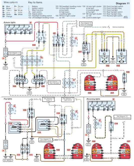

salut,
verifica siguranta F6 si F19.
  • gabimilo1
  • Mesaje scrise: 2,273
  • Masina: Zafira 2002 y20dth
Pe schema vad ca lampa ceata nu se aprinde decit cind sint aprinse lampile de ceata fata.
Asa a fost probat?
Cele doua relee de pe circuitul de ceata sint bune?
