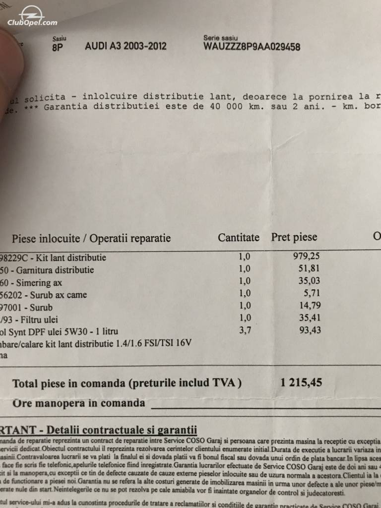

Salutare, am si eu o problema, a fost schimbat kitul de distributie pe lant pentru un a3 1.4tfsi la un service autorizat cu garantie 2 ani si face un zgomot de cateva secunde la pornire, am revenit la service a schimbat alt filtru de ulei cu ceva oem si tot se aude, cam ce sfaturi imi puteti da, multumesc anticipat

1. Mergi urgent la un service care are angajați mecanici, nu cofetari, cu distribuția nu este de joacã sau de ghicit, mai ales la aceste motoare, despre care se știe ca au probleme pe partea de distribuție; (Sau poti sa astepti dupa acea garantie... sper ca nu va fi cazul)
2. Sigur exista un forum dedicat mãrcii Audi, sau cel putin gamei Vag, acolo ar fi mai potrivita întrebarea aceasta.

Manifestarea e de întinzãtor(hidraulic) de lanț uzat...cineva susține cã e schimbat...concluzia cam vine singurã...

La aceste motoare, doar un inconstient poate spune ca a schimbat ... si sa nu schimbe, sunt de departe oile negre ale grupului Vag, pe partea de distributie. (Nu spun ca nu este posibil, orice este posibil, mai ales in Romania, dar...parca nu as crede 😊 )
O pompa de ulei "minunata", sau poate un ulei "grozav", poate chiar o pierdere de presiune de ulei, in faza initiala ... naiba stie, de asta am recomandat (si recomand), un service cu mecanici, nu cu cofetari 😊
Totul este la nivel de parere, doar.

Stai linistit, nimeni nu a afirmat despre tine nimic. Noi vorbeam despre service/mecanici, ca ar putea sa minta sau nu 😊
