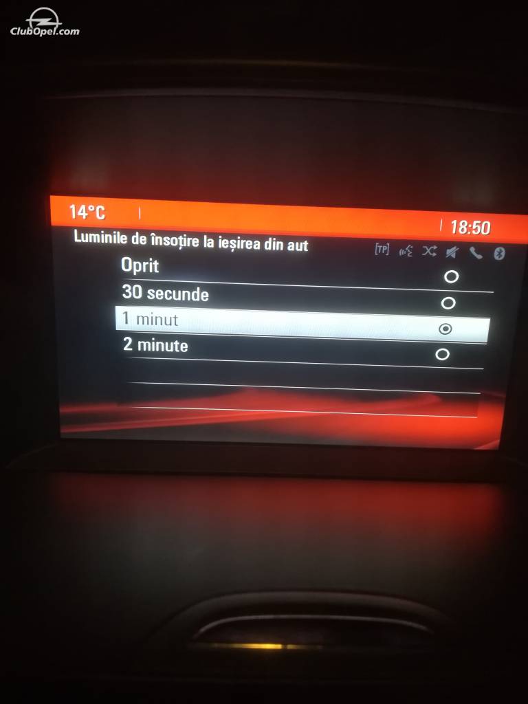

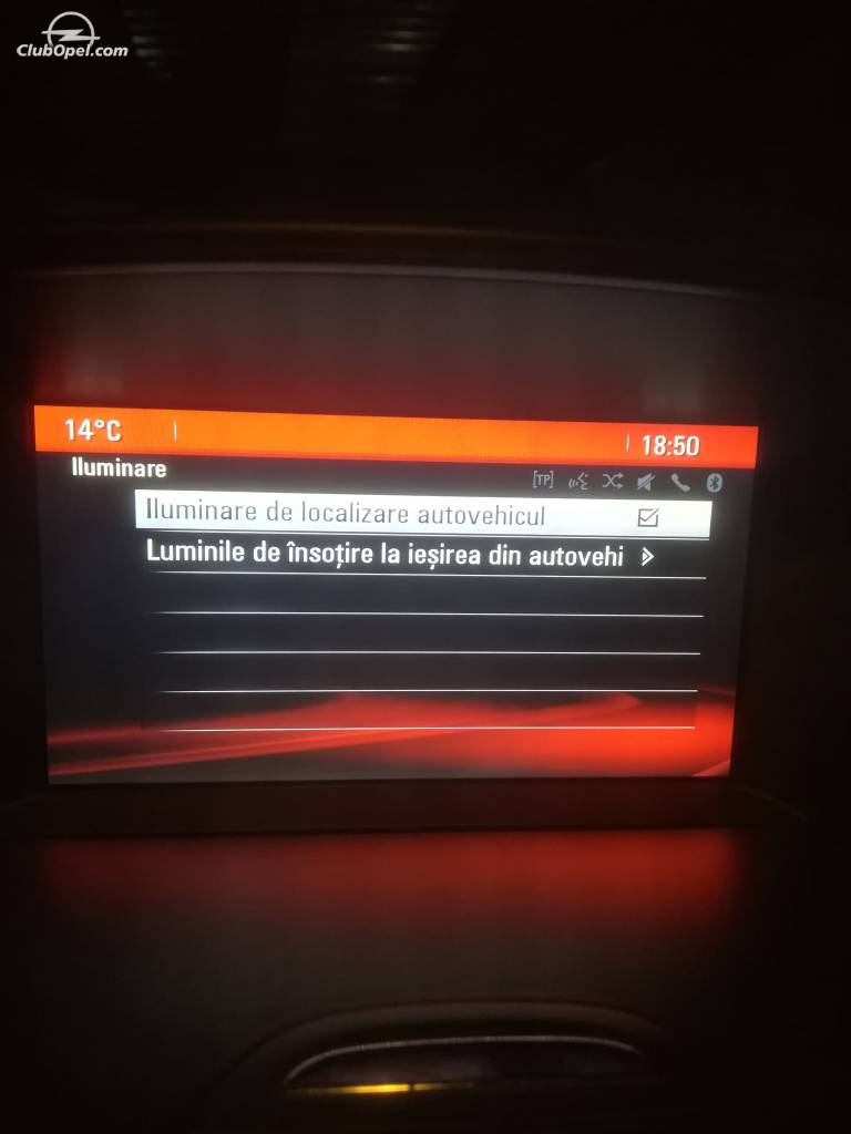

De exemplu, când deschid mașina din telecomanda se aprind farurile care folosesc drept detectarea mașinii și luminarea drumului cãtre ea. În meniu am opțiunea "" lumini de însoțire la ieșirea din autovehicul"" de unde pot sa selectez cât timp sa lumineze, 30 sec, 1 min, 2 min. Ceea ce ar însemna cã la coborârea din mașinã și blocarea ușilor din telecomanda ar trebui sa lumineze farurile, (eu asa deduc, poate greșesc) ceea ce nu face lucru asta, nu lumineazã când blochez ușile. Doar la deblocarea ușilor îmi lumineazã, Din meniul pe care îl are ar trebui sa lumineze și la deblocarea ușilor
Daca e cineva care ma poate ajuta as aprecia mult. atașez și 2 poze cu opțiunile de iluminare

Îmi cer scuze pentru greșeala de la finalul mesajului.
Luminile de detectare a mașinii funcționeazã
Luminile de însoțire la ieșira din autovehicul NU funcționeazã. Deși cred ca ar trebui,din meniul care îl are

salut. Si eu am aceeasi varianta si din pacate nu stau aprinse becurile dupa blocarea usilor. Consider ca nu are aceasta functie...Luminile se activeaza doar ka deblocare... Am tot cautat prin meniu & manula, dar nimic...

Ca o gluma: se vede ca nu nuteti proprietari de Opel de prea mult timp. 😊 Opel nu iti face viata chiar asa simpla, bifezi o chestie si gata 😊
Acum, serios vorbind, dupa ce activati optiunea din meniu, o lasati activata ... pui contactul, scoti cheia din contact, deschizi usa soferului, tragi de maneta de lumini (cu usa soferului deschisa, dai un flash), inchizi usa si incui masina.

Salutare. Tot invat cate ceva despre aceasta masina 😊. DA, functioneaza exact cum a descris colegul mai sus. MULTUMIM de sfat...acuma o sa vad drumul spre casa 😊. o zi buna & drumuri bune

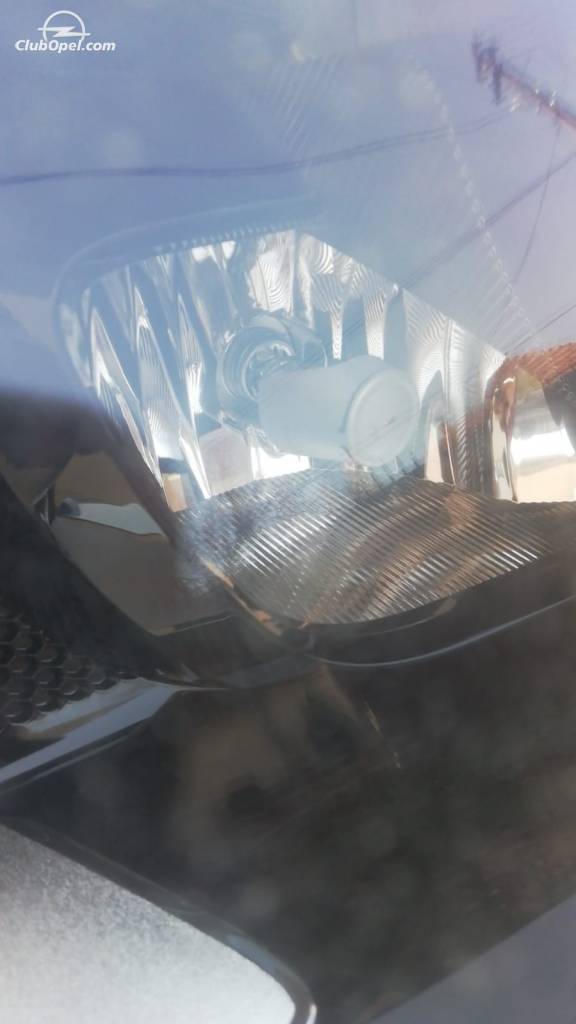

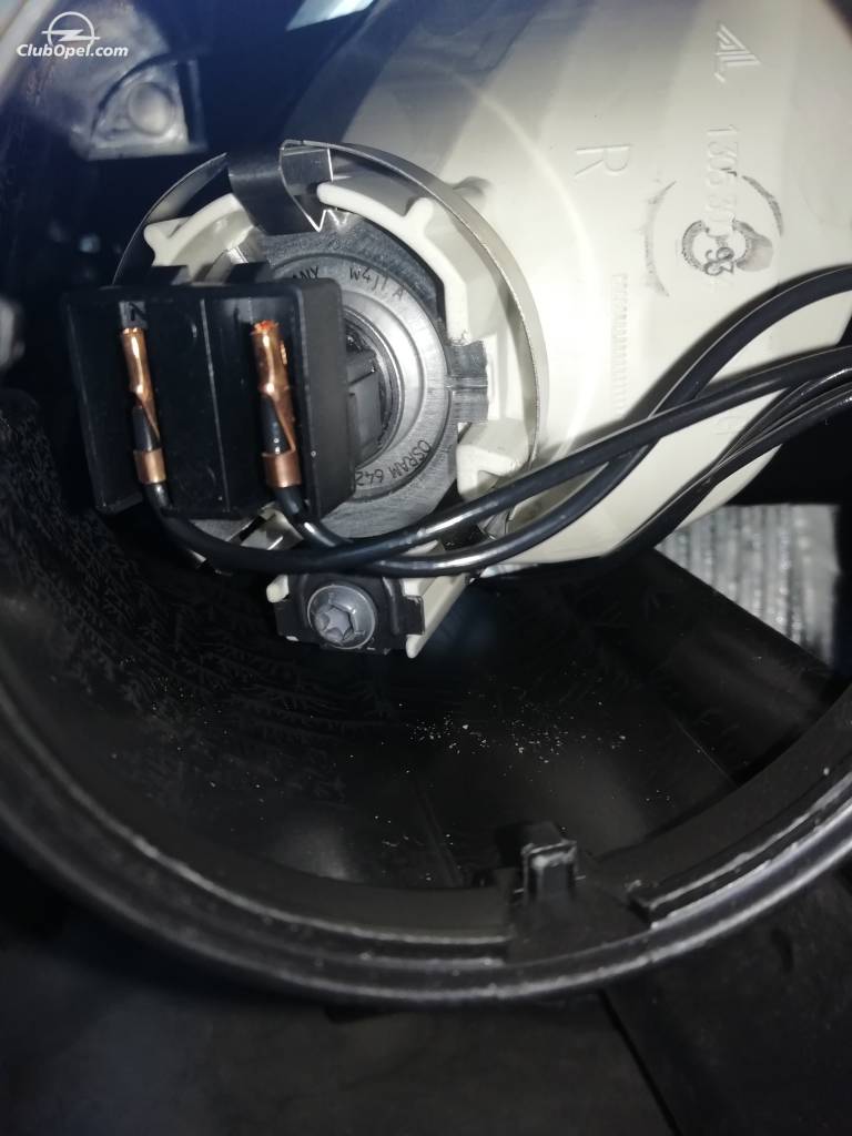

Salutare tuturor. Ce tip de bec cu halogen este la sistemul cu AFL+? Din forma si mufa ar fi H7, dar nu am reusit sa-l scot afara de teama sa rup suportul/oglinda lui. Am atasat 2 poze. Este vorba de iluminarea laterala cand virezi <40 km/h
