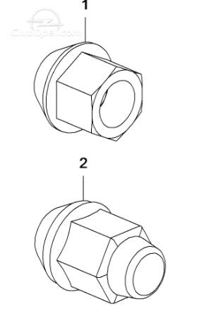

In catalogul de piese pentru Opel Mokka sunt prezentate piulite de modele difeite pentru jante tabla (1 in poza de mai jos) si aliaj (2 in poza)
Totusi, eu am jante de aliaj din dotarea originala si piulitele arata ca modelul 1.

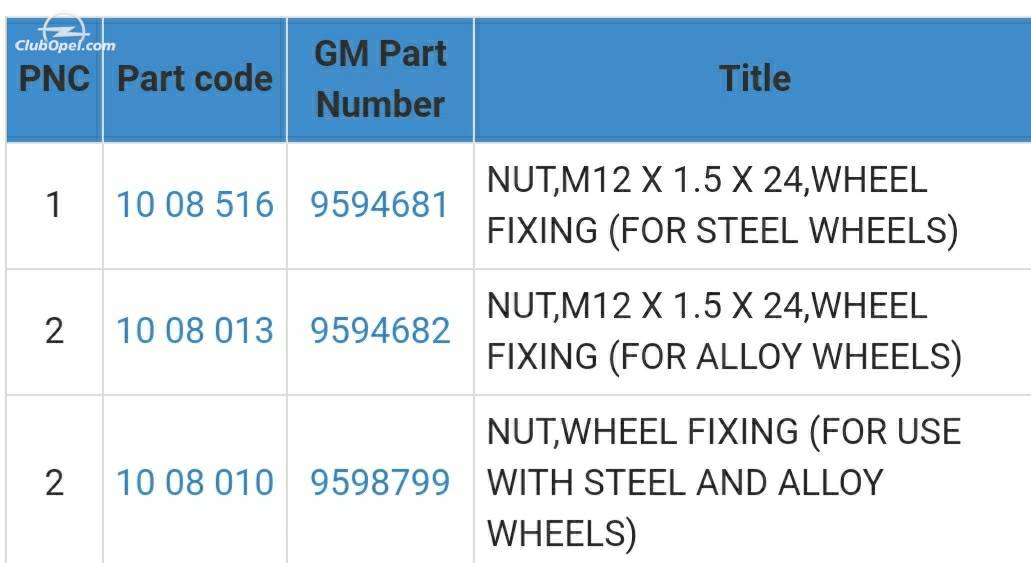

In lista de piese sunt date trei coduri:
1 pentru jante tabla
2 pentru jante aliaj
2' potrivite pentru ambele tipuri de jante
Le-am cautat pe internet dupa codurile GM. Caracteristicile de filet, hexagon si conicitate sunt identice pentru toate.
Diferente ce am gasit:
- indicele de rezistenta, 8 la piulitele pentru tabla si 10 la cele pentru aliaj si cele universale.
- piulitele pentru aliaj si cele universale sunt zincate, iar cele oentru tabla nu sunt.
Dupa toate astea, as zice ca eu am pe masina piulite universale.
