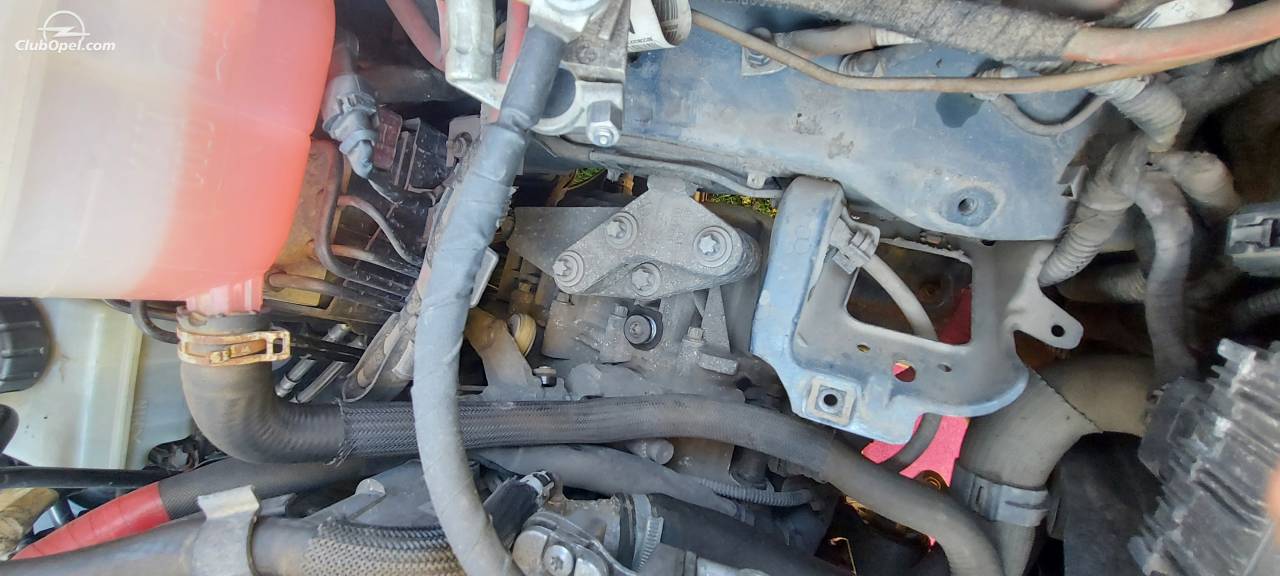

Pasul 2
Se desfac 2-3 suruburi (eu am avut decât 2) de 13 care tin tava unde sta bateria, se scoate.
Pasul 3

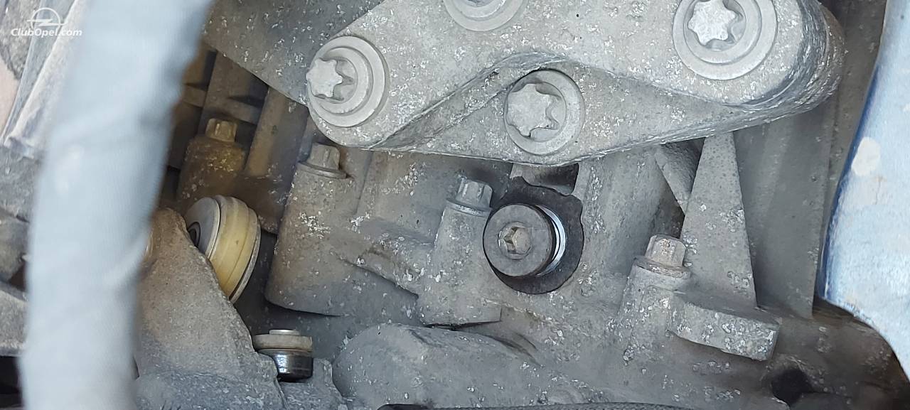

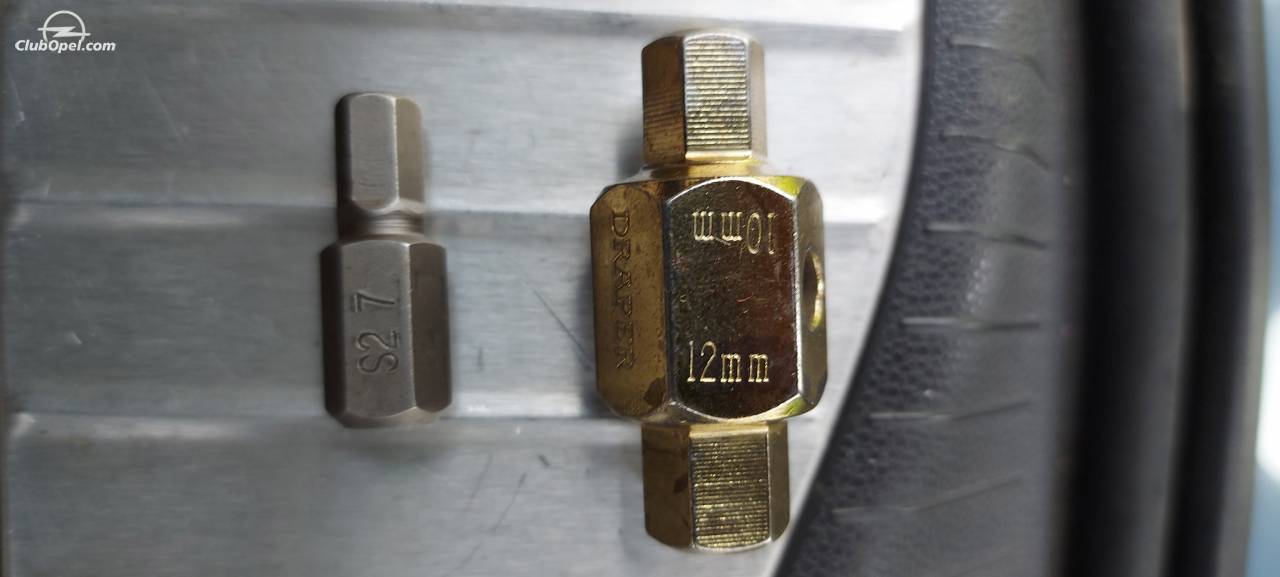

Sub tava se gãseste un buson care se desface cu cheie inbus de 7, este busonul pe unde se face umplerea cu ulei.

Se face rost de un recipient pentru scurgerea uleiului, se desface busonul de golire cu o chei de 10 mm hexagonala.
