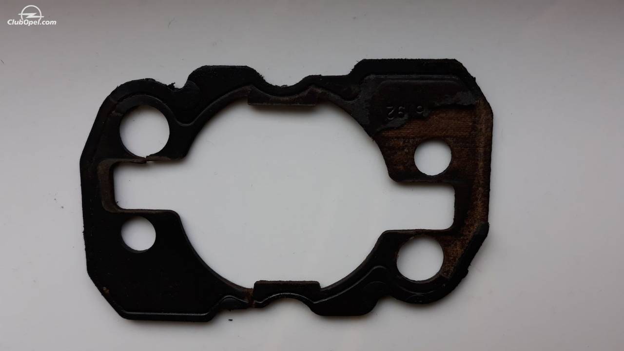

Bunã seara tuturor!
Mã poate ajuta cineva cu o informație?
Am desfãcut throttle-ul pentru al curãța, și între partea de sus cu injectorul (cred cã se numește carburator) și corpul cu clapeta de accelerație, existã o garniturã pe care nu am gãsit-o sã o cumpãr pentru a o înlocui. Am fost la un magazin de piese auto și nu a put sã o identifice.
Știe cineva cum se numește? De unde aș putea cumpãra o garniturã de acest fel?
Mulțumesc anticipat pentru timpul acordat!

marius-opel a scris:ei na,,, chiar nu stie dupa datele din talon?prezinti talonul si nu cred ca nu poate fi identificata,,,,,sau poate s-a prezentat garnitura?
Cu talonul am fost, și nu a putut sã o gãseascã. A cãutat peste tot în programul de unde face dânsu comandã pentru piese și nu a gãsit. A încercat și pe google și, nimic.

taxi43edy a scris:Sigur este X12SE?
Daca e vorba de X12XE vezi aici
https://opel.7zap.com/en/car/s93/g/0/57-1/
Ai dreptate, nu este SE ci X12SZ.
Mã poți redirecționa pe site-ul acela pentru modelul acesta de motor
Mulțumesc anticipat!

https://opel.7zap.com/en/car/s93/g/0/29-1/
Nr. 22 cod 90412407,cu toate ca nu prea arata ca a ta.

Mi se pare o alegere corecta! Sunt exagerate preturile, chiar si pe afara.
Daca era cu inele de cupru sau altceva, mai intelegeam.
Din a ta, vad ca s-a desprins o portiune.
Poate ar merge sa compensezi acolo, cu o pelicula de silicon rezistent la solventi organici. (de genul celor pentru baie, garnituri capac), daca ai vreun tub folosit deja. Daca ajungi sa cumperi silicon ... nu, ca este scump si acela si doar pentru ce iti trebuie tie, nu merita.

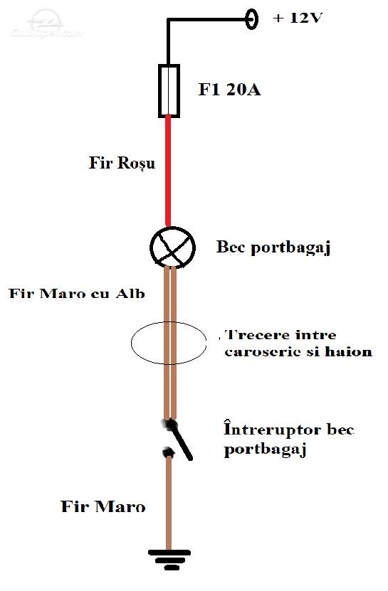

Salutare bãieți!
Mai revin cu o întrebare?
De când am cumpãrat mașina nu mi-a mers niciodatã becul din portbagaj.
M-a uita la bec, la întrerupãtorul de pe ușã porbadajului și sunt în regulã.
Nu ajunge curentul și nu știu care ar fi problema. Siguranța sau vreun fir?
Mã poate îndruma cineva cãtre o posibilã soluție?
