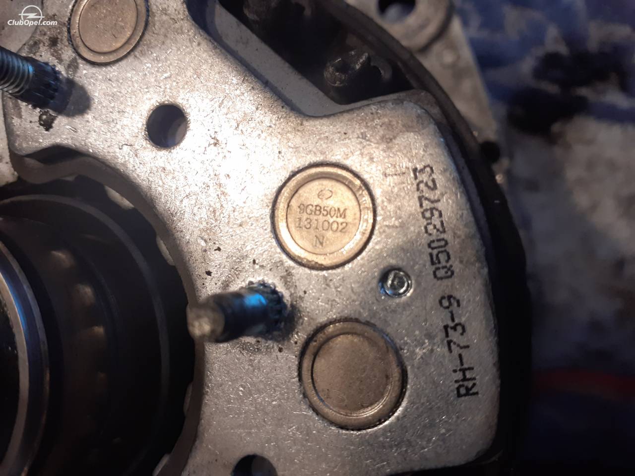

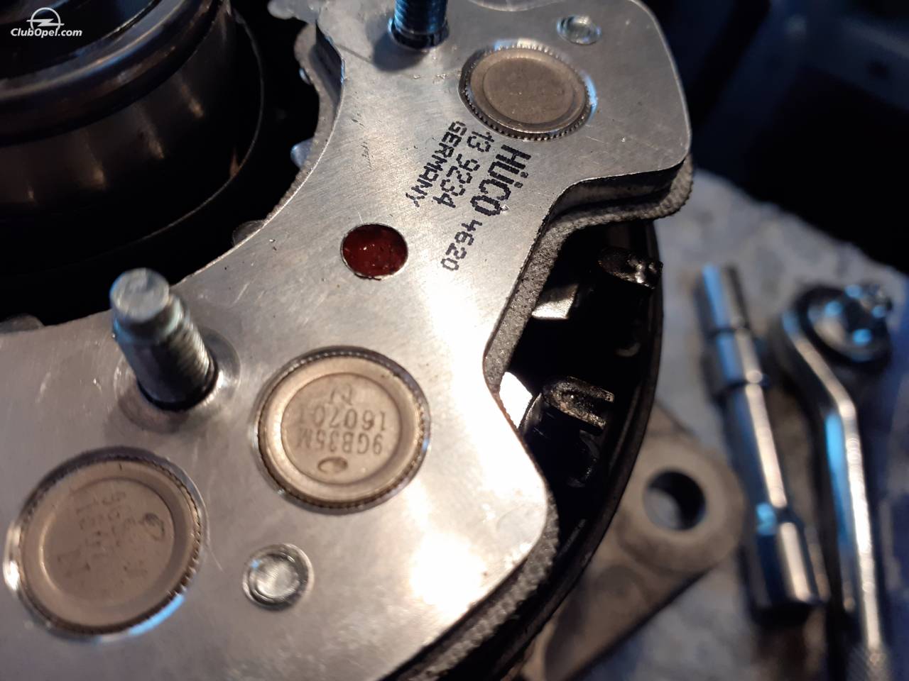

Ma poate ajuta cineva cu ceva info/datasheet despre diodele folosite la astra h?
Ca si voi toti posesori de opel 1.7 cdti, al meu z17dth, folosit mai intens te saturi de alternatoare...
Am inlocuit ultima data puntea de diode defecta MOBILETRON cu HUCO by HITACHI si am constatat ca producatorul diodelor este cam acelasi...dar codul de pe diode este diferit, 9GB50M la mobiletron si 9GB35M la huco.
Sa fie referire la ameri? 35A×4 si 50A×4 perechi de diode?
35x4=140A max si 50Ax4=200A max....curent suportat de punte...asta ar insemna ca puntea cu diode de 50A clar nu o sa se inteleaga cu releul original HITACHI care poate doar 100/110A....

Punte diode MOBILETRON
Punte diode HUCO
