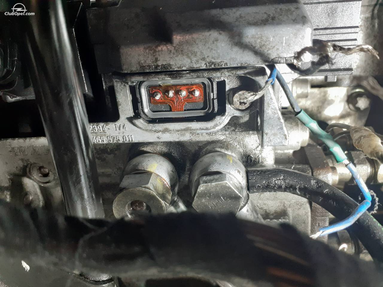

Chem un prieten cu tester la care testerul spune senzor ax came adica acel senzor din pompa .Il schimb cu altul de pe o pompa de vectra C 2.2 ,incercam iar sa pornim si nimic iar tester cod eroare p1632 bun trimit si calculatoru pompei la reparat vine dupa 5 zile montez totul la loc cu aerisiri amorsari si asa mai departe incerc sa pornesc si iar nimic ajunge motorina pana la injectoare dar nu mai departe.VA ROR FRUMOSSA MA AJUTATI CU UN SFAT.va multumesc

Am incercat si cu alta pompa de pe un vectra c 2,2 si nimic nici gram de fum.pe.esapament si nici un rezultat
Un prieten mia spus ca ar putea fi electrovalva dintre telile la injectoare care azi am pus tensiune pe ea 5v si nimic nu face iar cea din partea de jos a pompei țãcãne cand pui tensiune .ce parere ai?

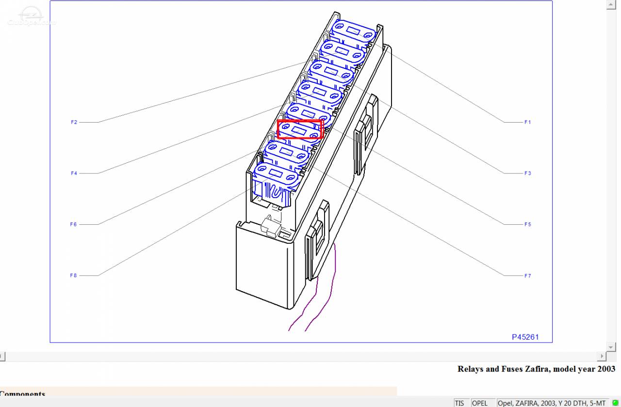

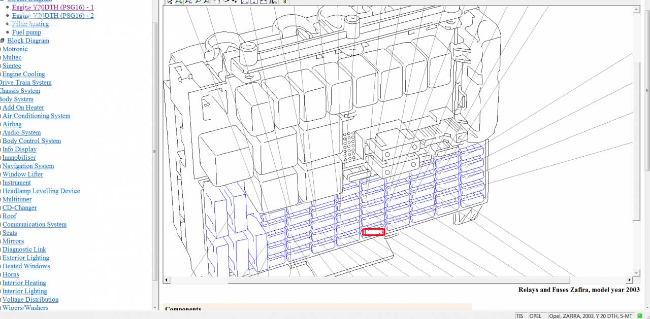

  • gabimilo1
  • Mesaje scrise: 2,268
  • Masina: Zafira 2002 y20dth
de sigurantele astea doua ziceam, una de la motor si una de la sofer.
si sa fie bagate la locul corect, mai ales aia de la sofer, poate ai scos-o la verificat si ai bagat-o in alt locas (daca zici ca nu iti vine nu stiu ce curent la o electrovalva).
  • DIonut50
  • Mesaje scrise: 6
  • Cont inregistrat: 29 Mai 2021
Multumesc o sa verific si iti transmit.
  • DIonut50
  • Mesaje scrise: 6
Multumesc am verificat sunt ok si la locul lor nu stiu ce sai mai fac.
