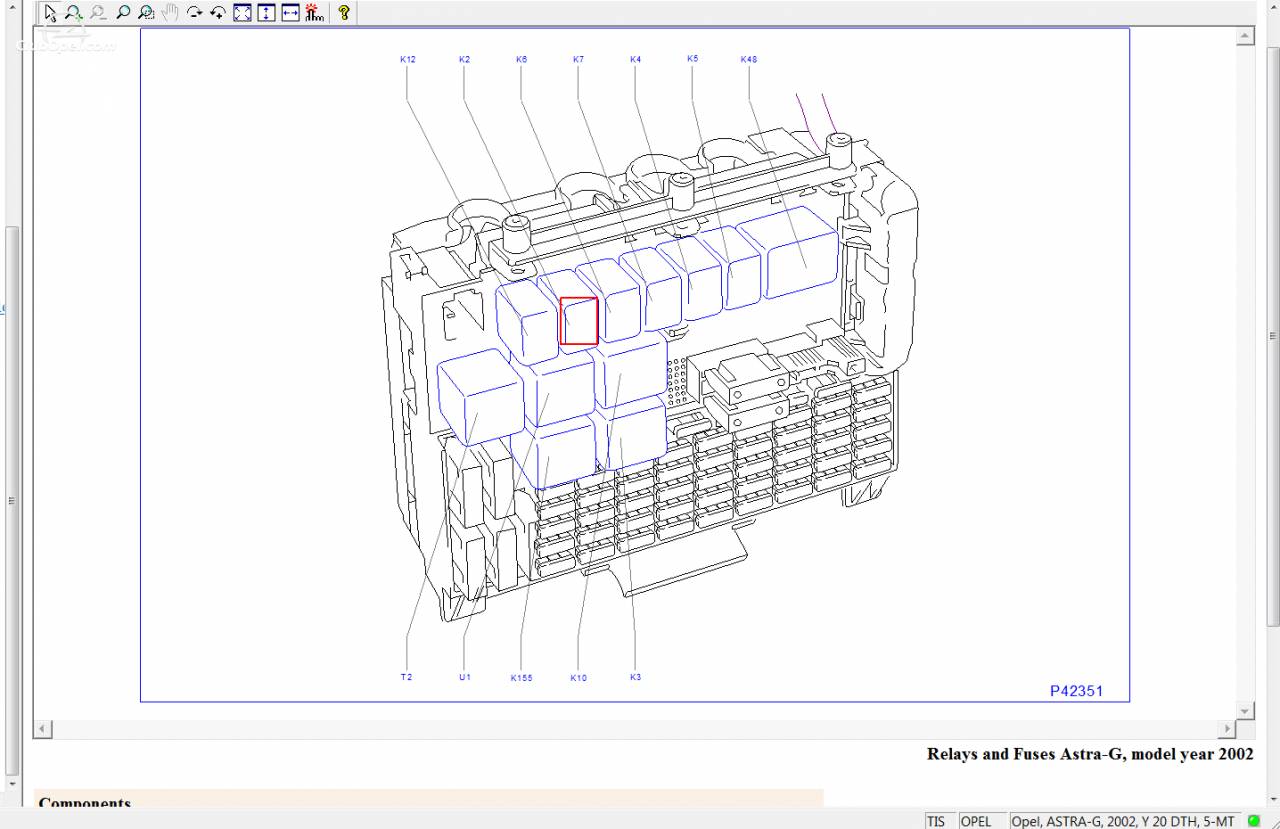

Pentru Astra g, 2002, y20dth, transmisie manuala, de verificat releul de faza lunga (posibil contacte sudate intern) sau maneta defecta.
Releul este pozitionat unde se vede mai jos (pentru masina mentionata).

Titlul topicului este pentru Astra g, de acea am postat de acolo schema.
Din pacate, pentru modelul dvs de masina nu am scheme, e prea noua pentu ceea ce am eu.
S-ar putea sa mearga resetat calculatorul prin scoaterea bornei de la baterie pentru un timp (vreo 15 min).
Poate va ajuta alt coleg cu alte idei sau scheme..
