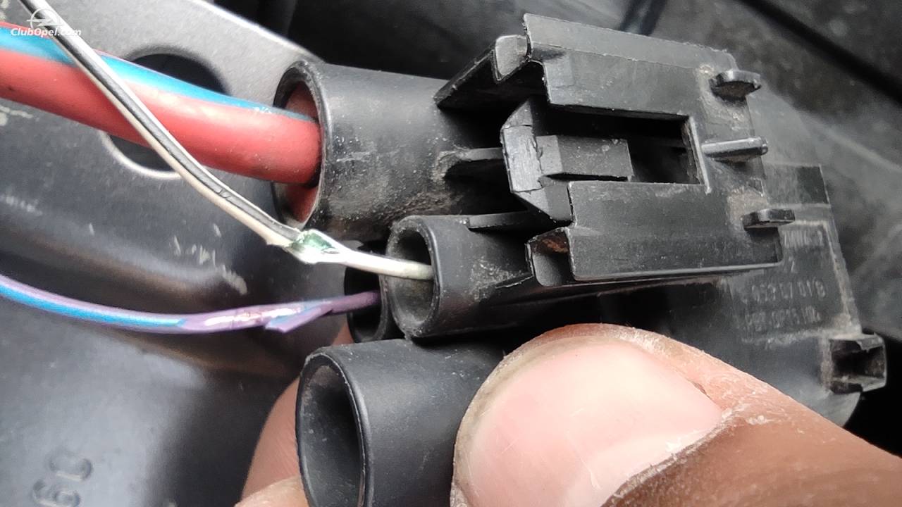

Intr-un final am gasit buba,era la mufa de sub lonjeron.
Cum am dat mufa afara,am vazut o portiune de cablu umflat,am taiat acolo cu un cater si era plin de cocleala,am taiat bucatica aia si am cositorit.Dupa 2,3 porniri a diaparut singura eroarea.Pentru scurt mi-a aparut si o eroare legata de AC,refrigerant cu presiune scazuta de intrare.Dar si asta a disparut singura.

Intr-un final rezolvat tot.Am aer conditionat,ventilatorul functioneaza!.Au fost 2 probleme,o data firul de comanda al ventilatorului intrerupt,remediat si tot nu pornea AC.Pentru AC era de vina flansa de pe axul compresorului,care avea cauciucul dezlipit,daca era cealalta varianta cu 3 fasii de tabla,nu mai erau probleme.Schimbat flansa,si-a revenit si AC si ventilatorul.
