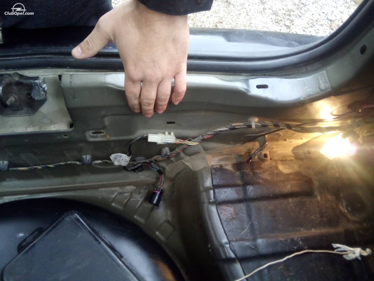

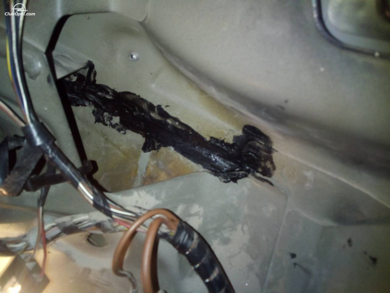

poti folosi ermet pt antena. E un mastick special. Am inspectat zonele respective de la imbinari, nu pareau sa aiba probleme. o sa fac o poza la buson. Nu era garnitura, cred ca era mastic mai puternic de imbinari.
  • Red_dog
  • Mesaje scrise: 1,062
  • Masina: Vectra 2003 z18Xe
  • Cont inregistrat: 10 Mai 2009

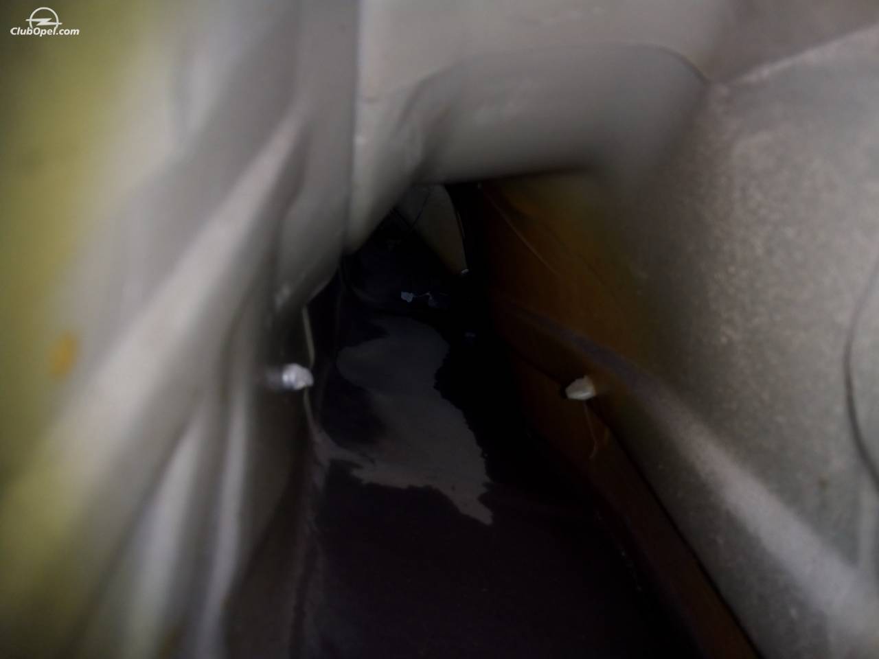

Aici si pozele. Nu le-am pus mai devreme pt. ca nu mi-a mers telefonul:

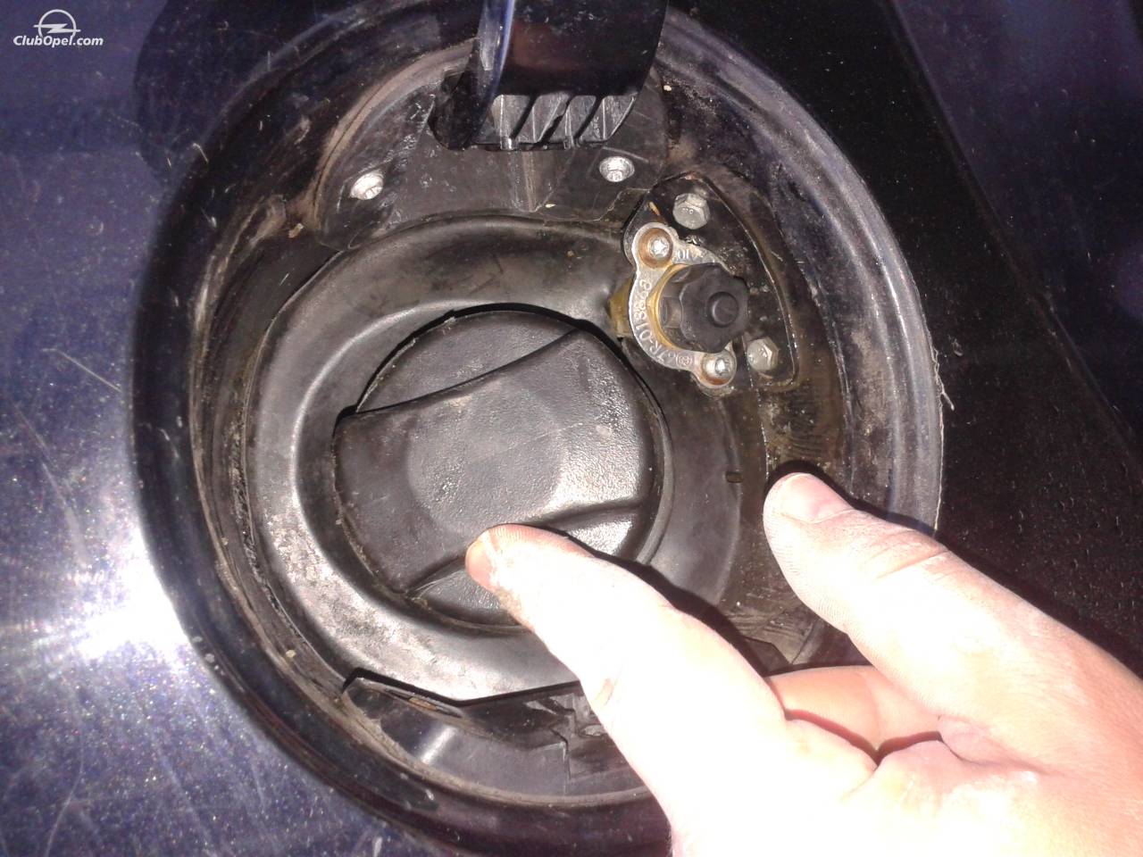

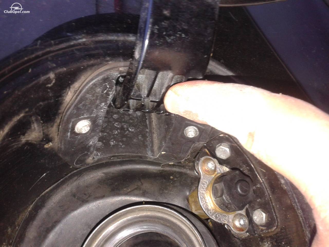

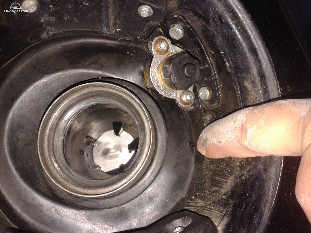

Scoateti capacul de la rezervor. Si scoateti afara mansonul acela de plastic. Nu l-am mai scos pentru ca eu am gaz si imi era greu sa mai demontez si mufa de la gaz. In spatele mansonului se uneste tabla de la exterior cu tabla din interior, din portbagaj. Acolo ar trebui sa fie un mastic, dar la mine, si din cauza ca s-a lucrat acolo pt a se monta mufa de la gaz, efectiv lipsea. Mai era doaro bucata din el si ala era uscat si casant. Am bagat, cu greu ca locul e mic, niste silicon mai bun.
Rezultatul a fost ca dupa ploi si inclusiv spalat masina, portbagajul a fost uscat.
edit: in ultima poza, am indicat usita de la rezervor. Eu pe aia am demontat-o ca sa pot lucra mai bine acolo.

Pentru ca problema a revenit, dar in partea stanga a masinii, am tot cautat, si demontat si am gasit de unde veneau problemele. Am facut un filmulet, pe timp de noapte pentru ca nu am avut timp altcandva. Vreo idee cum sa il incarc aici? pentru ca nu am cont de youtube?!

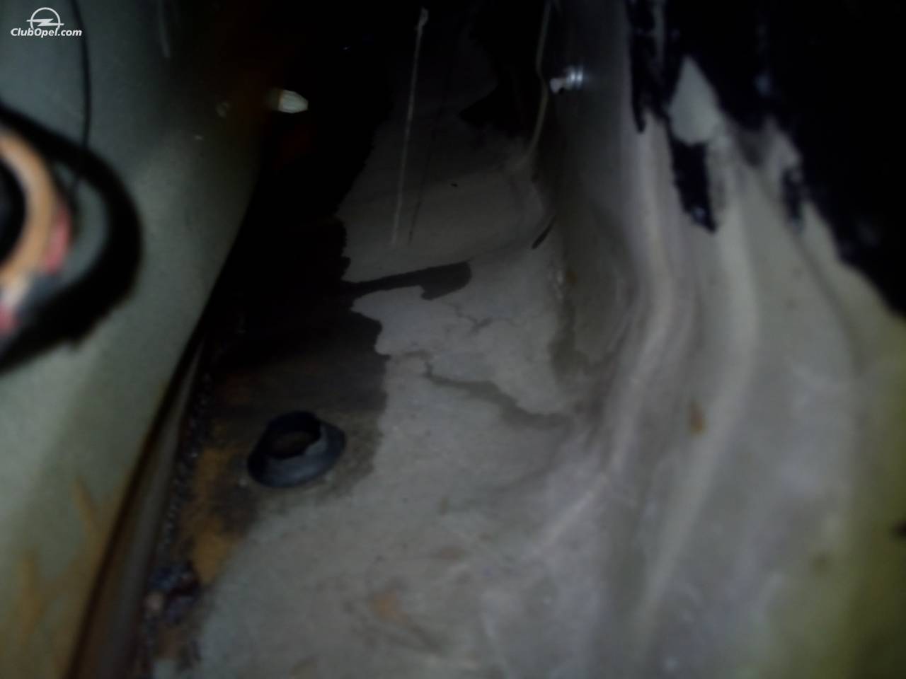

Am zis hop pânã sã sar groapa. Am gãsit umed sub tabla pe care se închide haionul. Gãsisem intr.un loc pe unde curgea, am dat cu ermetic si credeam cã am rezolvat problema, dar se pare cã mai am putin de lucru.
  • Red_dog
Nu știu cum, dar intra pe la cheder. Am gãsit apa sub cheder, pe interior, in partea cea mai de jos a portbagajului.
