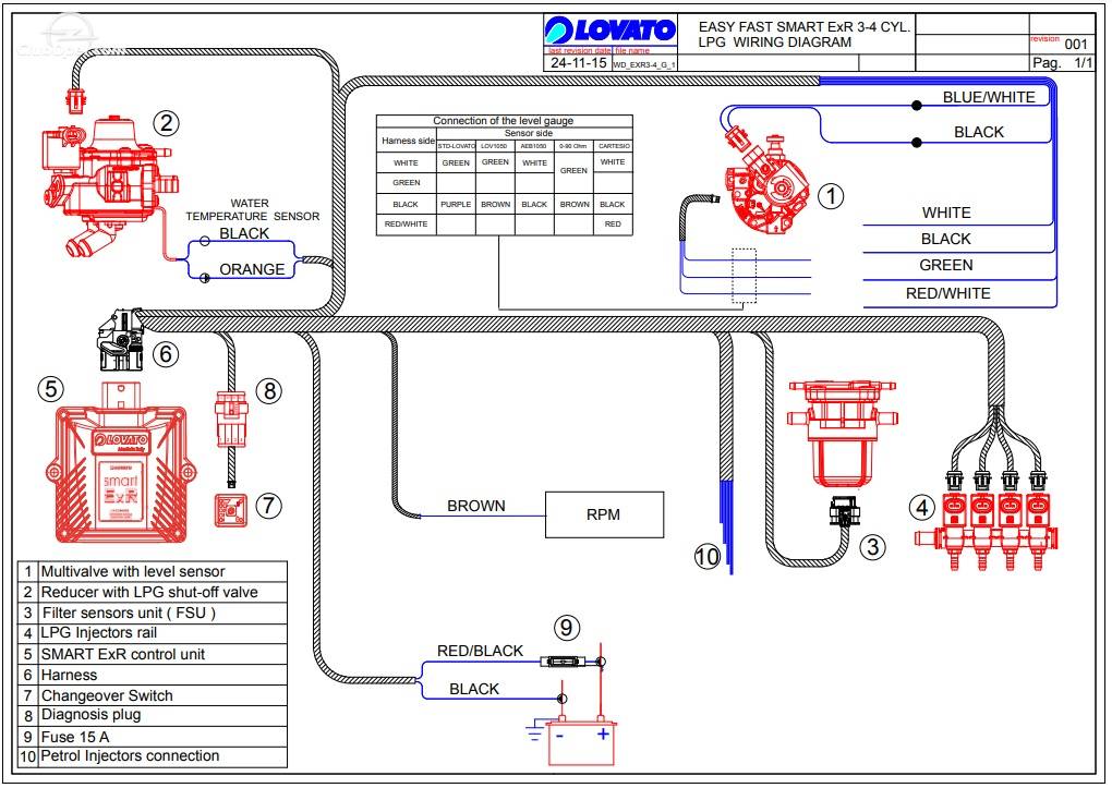

Bunã seara,
va rog sa ma ajuta cu un sfat, cum as putea sa ma conectez pentru o diagnosticare la o instalație Lovato Smart EXR. In mufa de diagnosticare a instalației vine conectat comutatorul gpl / benzinã. Am încercat sa scot comutatorul și sã conecteze interfața dar instalația nu mai pornește. Exista vreun adaptor? As putea sa ma conectez direct la fire? Menționez ca am diagnoza dedicatã pentru instalații Lovato. (Https://gazmagazin.ro/interfata-diagnoza-gpl-lovato-originala)
Schema electrica a instalației este aceasta: https://lovato.ru/assets/med...AR3PKcxFYT2X5LXXX
  • lupu_sandu
  • Mesaje scrise: 593
  • Cont inregistrat: 25 Aug 2007
Ai conectat gresit. Conectorul de diagnoza la GPL este lasat in general in compartimentul motor aproape de ECU de GPL. Cel mai probabil are un capac si nu l-ai observat.
  • taxi43edy
  • Mesaje scrise: 1,176
  • Masina: Zafira 2001 Z18XE
@lupu_sandu,sunt si instalatii cu mufa de diagnoza, chiar in mufa butonului.
