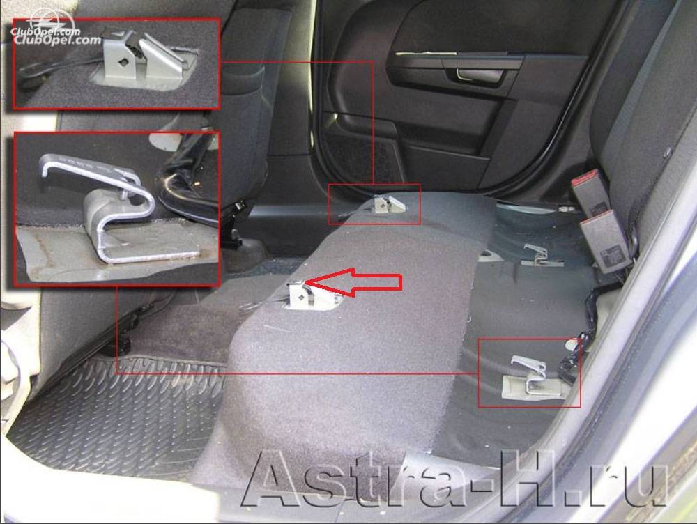

Cum se poate demonta sezutul banchetei la un Astra H GTC, daca doar pe o parte mai e clema aceea de care tragi? In partea cealalta nu se vede nimic, niciun fier si nicio clema care ar fi rupta.
Am nevoie neaparat ca sa schimb pompa de benzina.

Prima data, cauta atent acel inel, pe sub bancheta, el are un grad de libertate acolo si se poate roti putin, astfel incat sa intre intre bancheta si podea si mocheta si sa nu il mai vezi.
daca totusi lipseste, inseamna ca s-a rupt/desprins de pe lamela otelita.
In acest caz, ai putea sa iti confectionezi un electrod, indoit la 90 de grade si sa il ascuti pe partea indoita, astfel incat sa poti sa deblochezi lamela otelita din locul indicat in poza ce o sa o atasez.
Poza este luata tot de aici si a fost postata de catre un coleg, eu doar arat locul in care ai putea sa actionezi.
