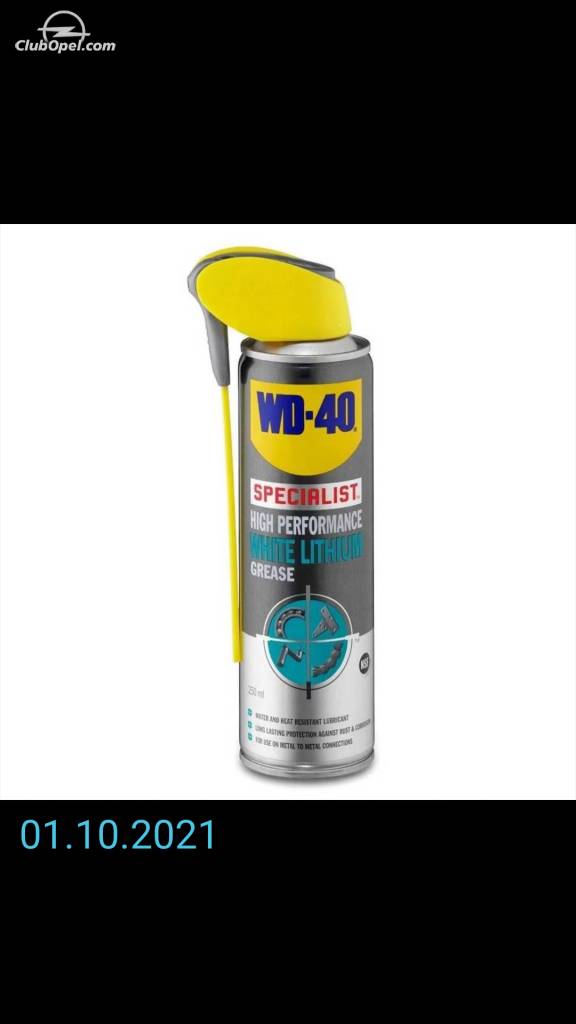

Nu am lucrat cu alt WD40, decat cel clasic, asa ca nu ma pot pronunta.
In principiu, ar trebui sa nu conduca electric, sa fie neutra pentru plastic, metal si garniturile de silicon sau cauciuc si sa isi pastreze calitatile in timp.
Dar este prea costisitor acel spray, mergi pe la vreun service din apropiere, este imposibil sa nu aiba si in general nu le folosesc ci le arunca.
Edit: Daca il ai, foloseste-l. Despre cositorit, nu ma exprim, riscul este sa il degradezi de tot, pentru a prinde fludorul, trebuie curatat mecanic tot oxidul si apoi aplicat decapant si fludor, deci ... riscant.
