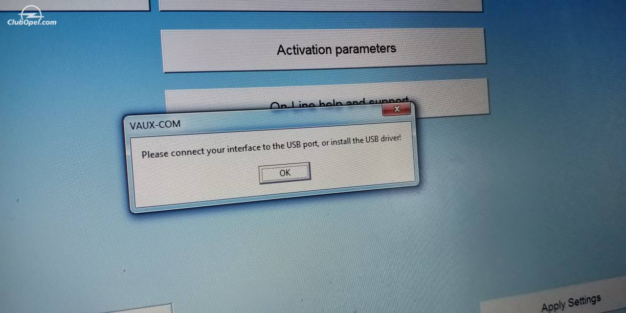

Salutare colegi. Am luat și eu opcom China clone. Nu reușesc nici cum sa comunic cu el.
Am instalat mai multe softuri gãsite pe internet.
Am urmat mai multe tutoriale de instalare manualã a driverului.
Nimic!
Cine mã poate ajuta?

Update la situatie.: Am fãcut downgrade la FW1.99 la 1.59 cu ocflash.mai mult nici cã mai pot flash-ui alt FW. (DA EROARE).
Am reușit sã instalez driver și sã comunic cu interfața. La testare interfațã in program confirmã cã e ok.

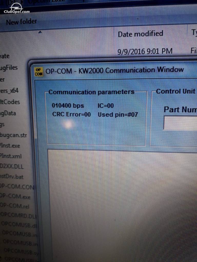

Salut!am o probleme cu o interfața opcom(clona)versiune 1.39.interfata o folosesc de vreo 7ani cu acelas soft primit.acum 2 sapt mi a apãrut o problema la interfata.detin un Opel astra h 1.6xer 2009.se conecteazã este ok citește tot,am încercat pe un astra g 1.7cdti astra g 1.6 xe Corsa c 1.2xe și Meriva 1.6xe rezultatul fiind acelas nu comunica.nu mi da eroare sau altceva,pur și simplu nu se conecteazã.oare sa fie din interfata sau soft?

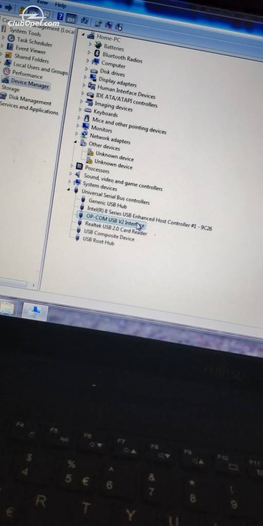

catastefan a scris:100% nu ai driverul corect instalat.
In Device Manager trebuie sa apara OpCom USB v2 nu USB Serial Converter

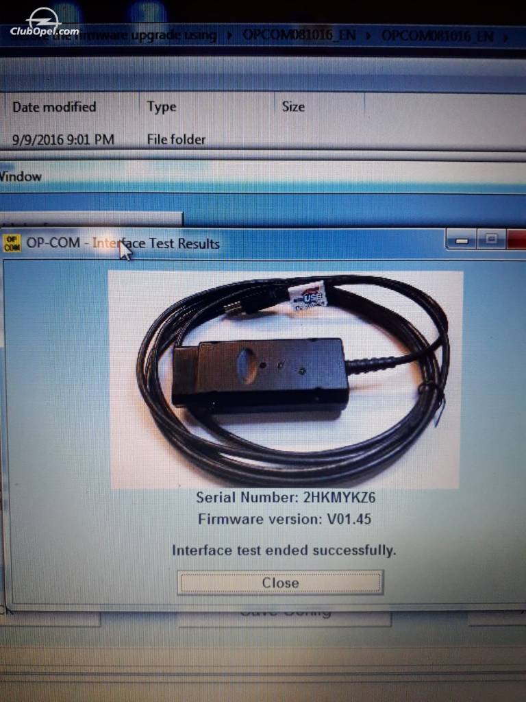

Cum pot sti daca interfata e stricata? Am un op-com luat de la cineva fara proba. In device manager apare ca om com v2, la test interfata apare ok v1.45, dar cand dau sa scaneze nu mi afiseaza nimic, doar ca incearca sa se conecteze la ecu.

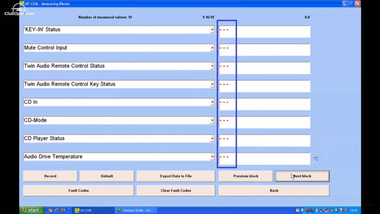

Am o versiune de cina de op-com 2018 cu firmware 1.95 si soft 170823c. Am o ciudatenie, se conecteaza pe toate masinile vad erori inregistrate pe module, cand intru in measuring blocks nu pot vedea parametri din dreapta. Imi apar cate 3 liniute la fiecare. Stie cineva daca este vreo setare ceva de la windows? Am pus tot felul de drivere si softuri, degeaba.

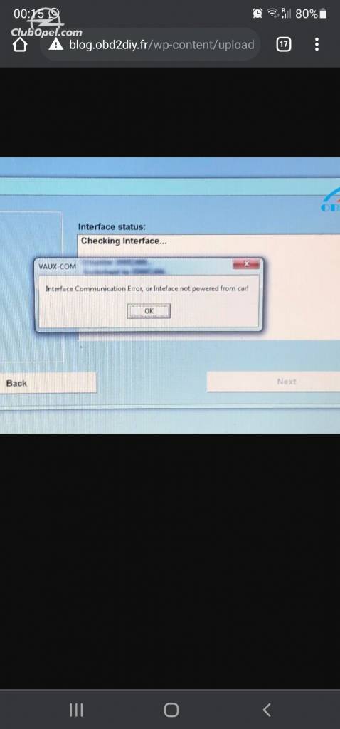

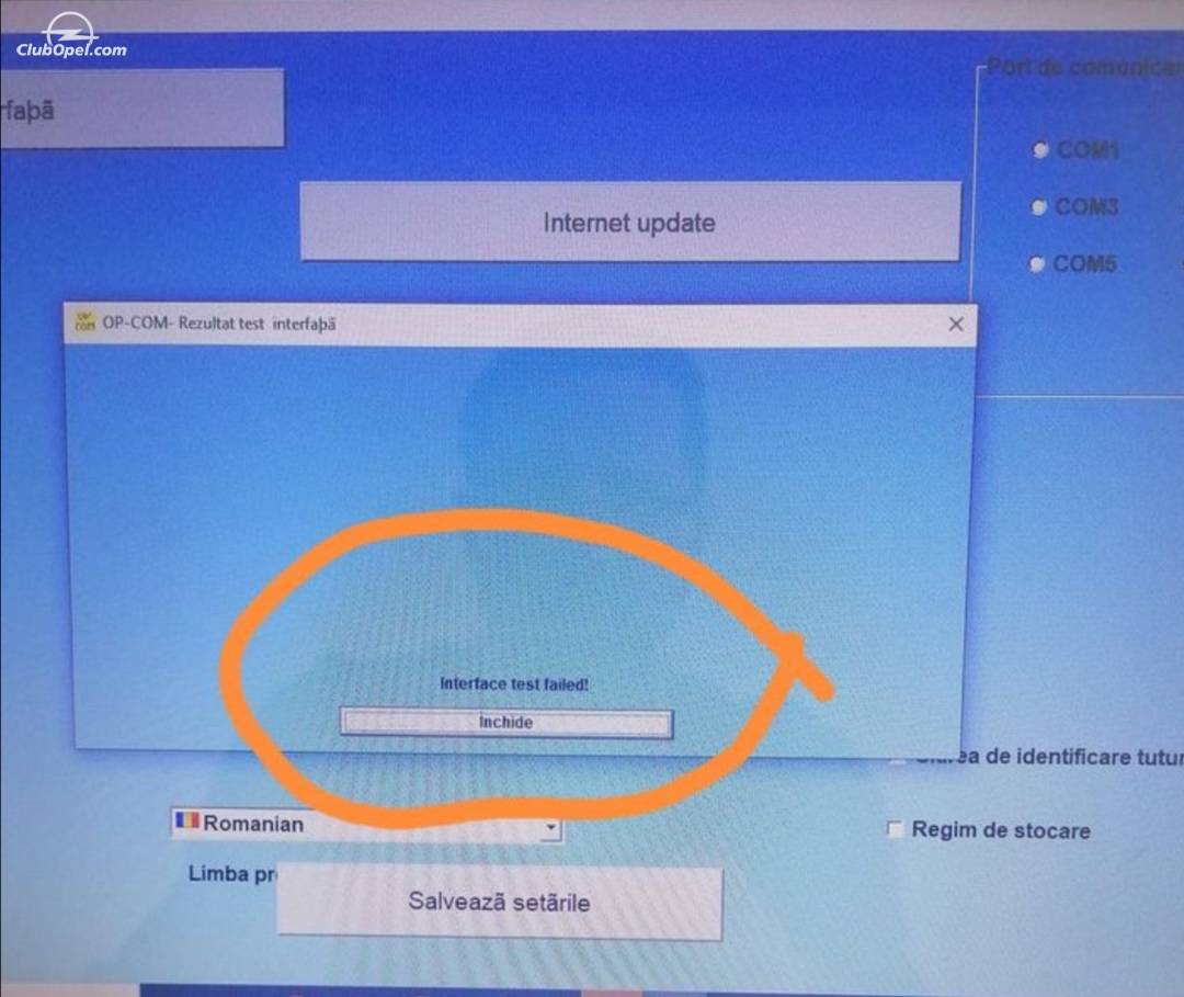

va salut
primesc eroarea prezentata in poza atasata
nu stiu dinnce cauza deoarece diagnoza mi-a functionat pana nu de mult
este vorba de un soft Vaux com versiune 1.7 instalat pe windows 10
ma poate ajuta cineva de unde sa incep va rog?
multumesc

la toti cei care aveti probleme, in primul rand verificati sa nu aveti Antivirus activ pe calculator (daca este activ il dezactivati) respectiv acces la Internet (pentru unele variante). Apoi verificat daca apare corect interfata in managerul de elemente din calculator (sa nu aiba ! sau alte erori) apoi odata introdus in interfata masina sa primeasca curent. Restul tine de varianta de Firmware si de Soft. Unele merg doar cu softul cu care au venit, altele si cu alte firmware-uri si software-uri...
