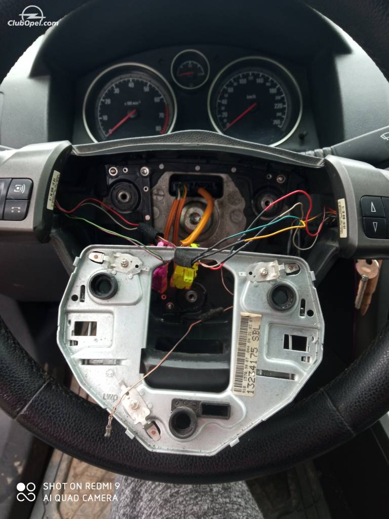

Salutare bãieți,dețin un Opel h (gtc) motor 1.4 benzina din anul 2007 și ca majoritatea deținãtorilor de H am și eu problema cu claxonul care nu îmi mai funcționeazã.
Precizez cã am demontat airbag și am pus 2 fire pe direct(surpriza e cã așa funcționeazã).Oare de ce nu îmi funcționeazã cu airbag îl montat?Îmi cer scuze cã poate nu am fost explicit.Va las și o poza cu airbag ul demontat.

Pai se vede ca pe acolo s-a lucrat cam mult si nu chiar ingrijit.
Una dintre lamelele de contact, le vad destul de strambe.
Asambleaza totul la loc si vezi daca lamelele de contact mai ajung pe contactele fixe de sub ele. Daca nu, rezolvi problema, daca da, te asiguri ca papucul firului pentru comanda claxonului, este bine fixat pe acel platou mealic.

O sa te chinui mult mai mult cu demontat/montat volan, decat sa urmaresti 3 puncte de contact.
Ce mare lucru sa apesi platoul acela metalic (ca sa comprimi cate un arc) si te uiti de ce nu ating lamelele de contact pe contactul fix?
