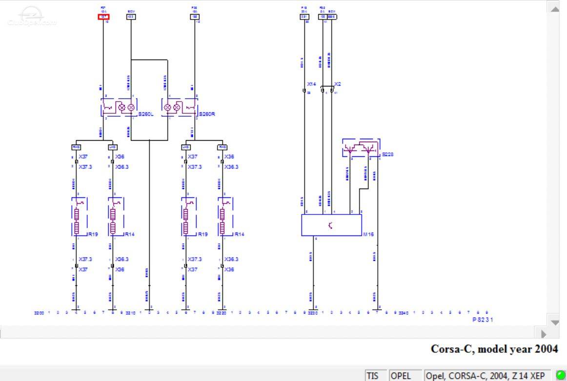

uite schema, este de la CORSA C 2004, Z14XEP - se vede in dreapta jos a imaginilor:
sigurantele 26 si 27 sint pentru incalzirea in scaune. firul care lipseste probabil ca este cel care vine din releul k50 (daca lipseste partea de alimentare a sigurantelor )

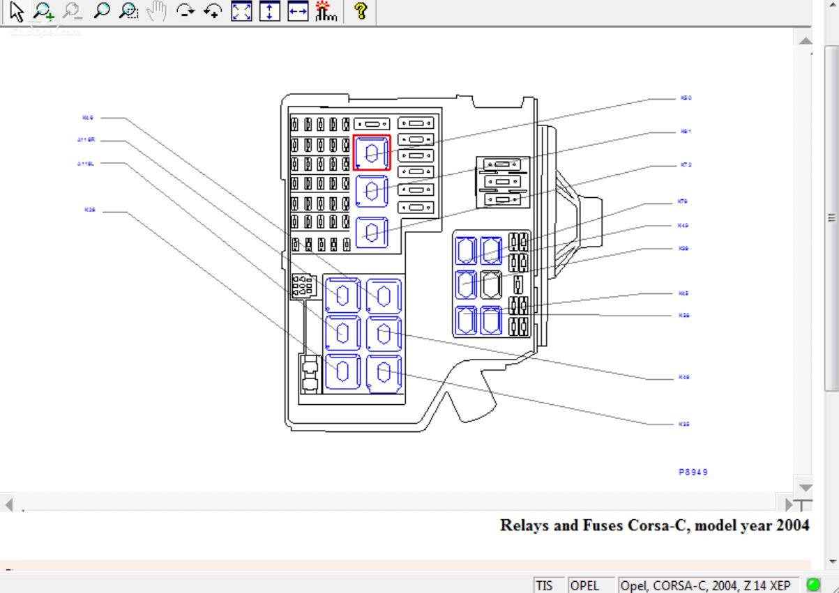

releul k50 este asta

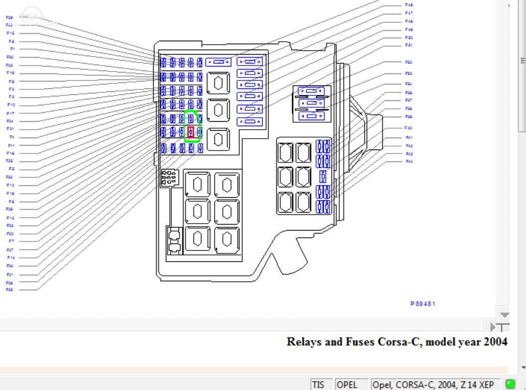

iar sigurantele sint cele incercuite cu verde
si nu ar trebui sa fie o mare problema sa tragi doua fire de la el pina la cele doua sigurante.
din ce spui tu pare (caci ai zis ca nu ai verificat asta) sa lipseasca acest circuit.
dupa mine este mai complicat sa realizezi celalat circuit (de la sigurante pina la butoane, caci ar trebui sa ajungi cu cablajul din tablou pina in habitaclu, in spatele bordului)
spune doar ca iti doresti cu adevarat si ca esti dispus sa muncesti iar noi (cel putin eu da) te ajutam cu scheme si indrumari daca aici nu te descurci.
daca realizezi circuitul conform schemei este 100% protejat, nu inventam noi nimic, trebuie doar sa lucrezi responsabil si sa faci legaturile "cum scrie la carte". adica papuci sertzati corect si eventual lipiti cu cositor si izolate apoi legaturile cu tub termocontractor - se gaseste prin magazine.
