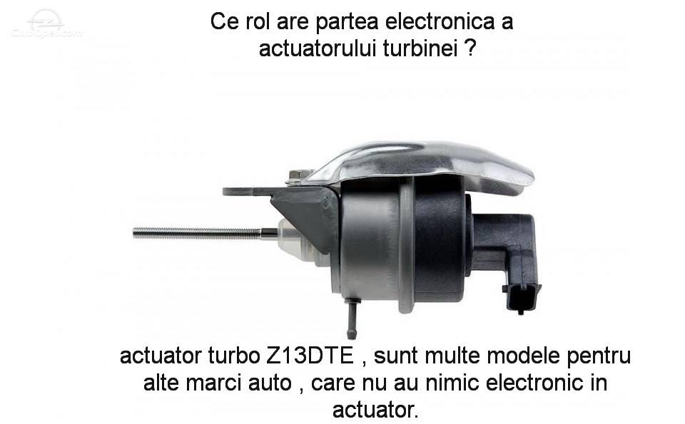

Actuatorul asta merge pe vaccum si trimite o pozitie( o tensiune) , calculatorului ( sau electrovanei de vaccum) pt. a inchide vaccumul
Cred ca e un CIRCUIT INCHIS,,in functie de ce tensiune pleaca din actuator asa stie cat de mare este presiunea in admisie si comanda vaccumul pe ia inapoi pentru a nu depasi valoarea necesara motorului la anumite turatii
E ceva de genul : minusul bobinei de la dacia era inchis la masa de delcou care fix in dreptul fisei alimenta bobina care fix in momentul ala se afa in dreptul fisei 1,2,3 sau 4
Cu alte cuvinte ori "potentiometrul " de pe vaccum e stricat ori elecrovana de vaccum
"Potentiometrul" poate fi decat un contact normal deschis sau inchis
Cu un aparat de masura (pe pozitia continuitate) poti pune la pini mai ales daca are decat 2 si actionezi cu pompa de vaccum pe el si vezi cum lucreaza ( adica normal inchi sau deschis)
Daca merge , te legi de electrovana sau de rezerva de vaccum.....poate nu ai!

Exclus sa fie doar un contact inchis/deschis, este un senzor care transmite incontinuu, pozitia exacta a bratului care actioneaza geometria variabila.
Bine spus "potentiometru".
In principiu, rolul lui acolo ar fi fost cumva pentru a micsora acel "turbo lag", acea intarziere cauzata de o bucla mult prea mare si prea elastica (de cand ceri putere, pana se comanda nevoia de aer, pana ajunge aerul in admisie si este citita presiunea si apoi se comanda iar corectia).
In fapt, eu cred ca mai mult incurca, odata cu trecerea timpului si aparitia de jocuri in boltul de comanda si in paletele geometriei variabile.
Se prea poate sa trebuiasca "invatat" noul actuator cu tot cu senzor. (doar presupun)

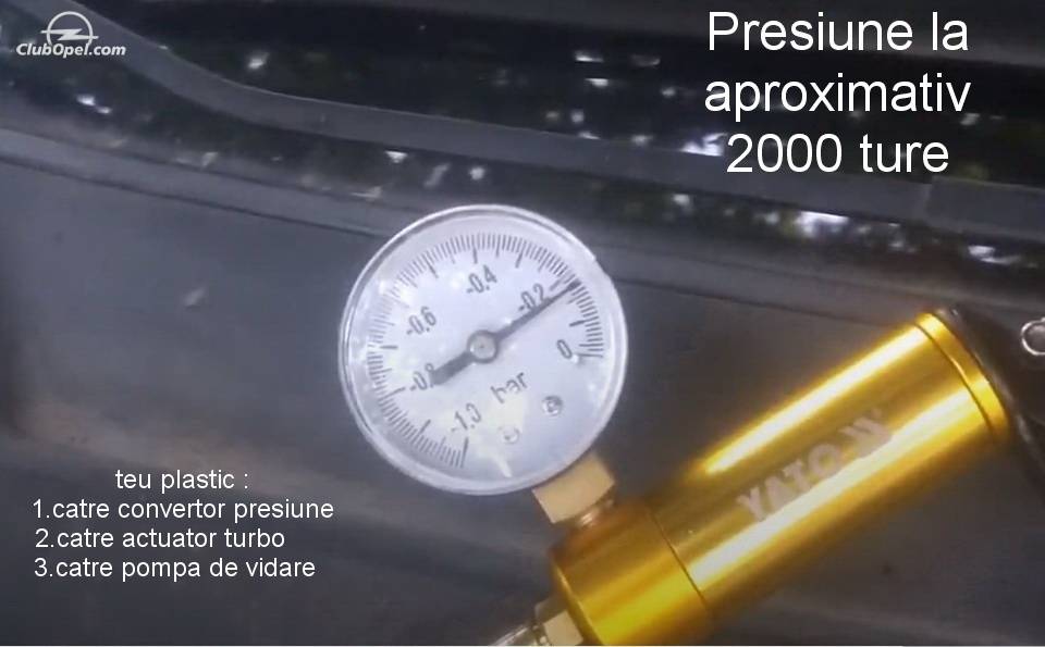

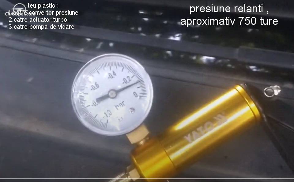

Am o pompa de vacuum și am fãcut o probã la rezervorul de vacuum acum ceva timp , din ce am vãzut nu ține presiunea constanta , aceasta scade puțin câte puțin , daca îmi aduc aminte scãdea foarte greu , gen 1 minut sau mai mult pânã ajungea la 0 .
Referitor la actuatorul vacuumatic al turbinei , acesta nu mișcã deloc tija , când fac proba cu pompa de vacuum , indiferent cã este motorul pornit sau oprit .
La alte mașini, vedeam cã se mișcã tija când fãceau proba cu pompa de vacuum , cei drept nu vãzusem în probe și ceva cu electronicã in actuator , din cauza asta am crezut cã la mine este posibil sa fie membrana fisurata sau electronica din actuator sa comande o supapã care era pe deschis când fãceam proba , dar ultima varianta nu știu dacã tine când motorul este pornit .

Ce mi-a atras atentia , este ca facusem un test , am pus un teu de plastic care ducea cate convertor presiune turbo pe o parte , actuator turbina pe a doua parte si a treia parte ducea catre pompa de vidare , toate furtunele erau bagate bine si etanse , cu motorul turat la aproximativ 2000 nu crestea mai mult de - 0.2 bari , nu stiu care trebuie sa fie valoarea reala , probabil pentru un test ca la care trebuie ceva profesional . Cu toate ca pompa de vacuum a masinii scoate aproximativ 1 bar , si presiunea din convertor catre turbo ,ajunge la aproximativ 0.8 bari.
