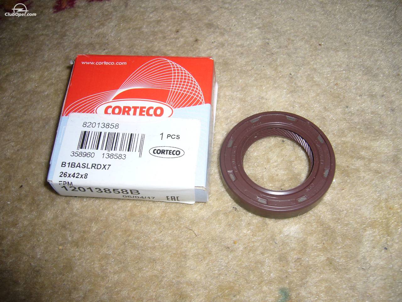

Am cumparat simering distributie pentru a-l schimba si mi-a dat unul ca in poza. Domnul de acolo mi-a zis ca este pentru rasucire dreapta si este bun. Voi ce parere aveti? Ce inseamna rasucire dreapta si in ce pozitie se monteaza?

Simeringurile auto, ptr zone gen distribuție, axe cu came, sunt optimizate la etanșare ptr un anume sens de rotație, adicã au acele rizuri interioare elicoidale.
Dacã nu ºtii cum se monteazã acel simering, nici nu-ți recomand sã-ncerci sã-l montezi, ºansele de a-l monta greșit sau de a-l compromite sunt destul de mari și e pãcat de muncã, care nu-i chiar puținã....

Simeringurile de la cele 2 axe cu came sunt identice?
  • Mesaje scrise: 7,312
Dap.
