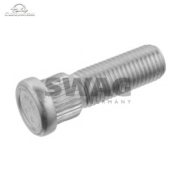

Șuruburile crenelate nu prea pricep, sunt șuruburi tija parțial filetata care intra în catalizator și prinderea cotului racordului flexibil se face cu piulițe. Astea sunt mâncate pânã ajung niște cioate diforme care stau pe un șurub de otel supercalit și casant.
La ele nici nu mã chinui cu flacãrã, tãiat piulițã pe laterale cu disc de 30mm și crãpatã, spirele filetului piuliței zboarã imediat și am prezonul întreg.

Am denumit șuruburile de la flanșele de prindere a catalizatorului cu cotul racordului flexibil al țevii de eșapament ,,crenelate,, deoarece aratã la fel ca șuruburile/prezoanele pe care se prind roțile(au sus lângã cap 10 mm o porțiune randalinatã care intrã forțat în gãurile flanșei catalizatorului iar filetul acestuia iese liber pt. prindere piulițe prin gãurile flanșei cotului racordului flexibil).

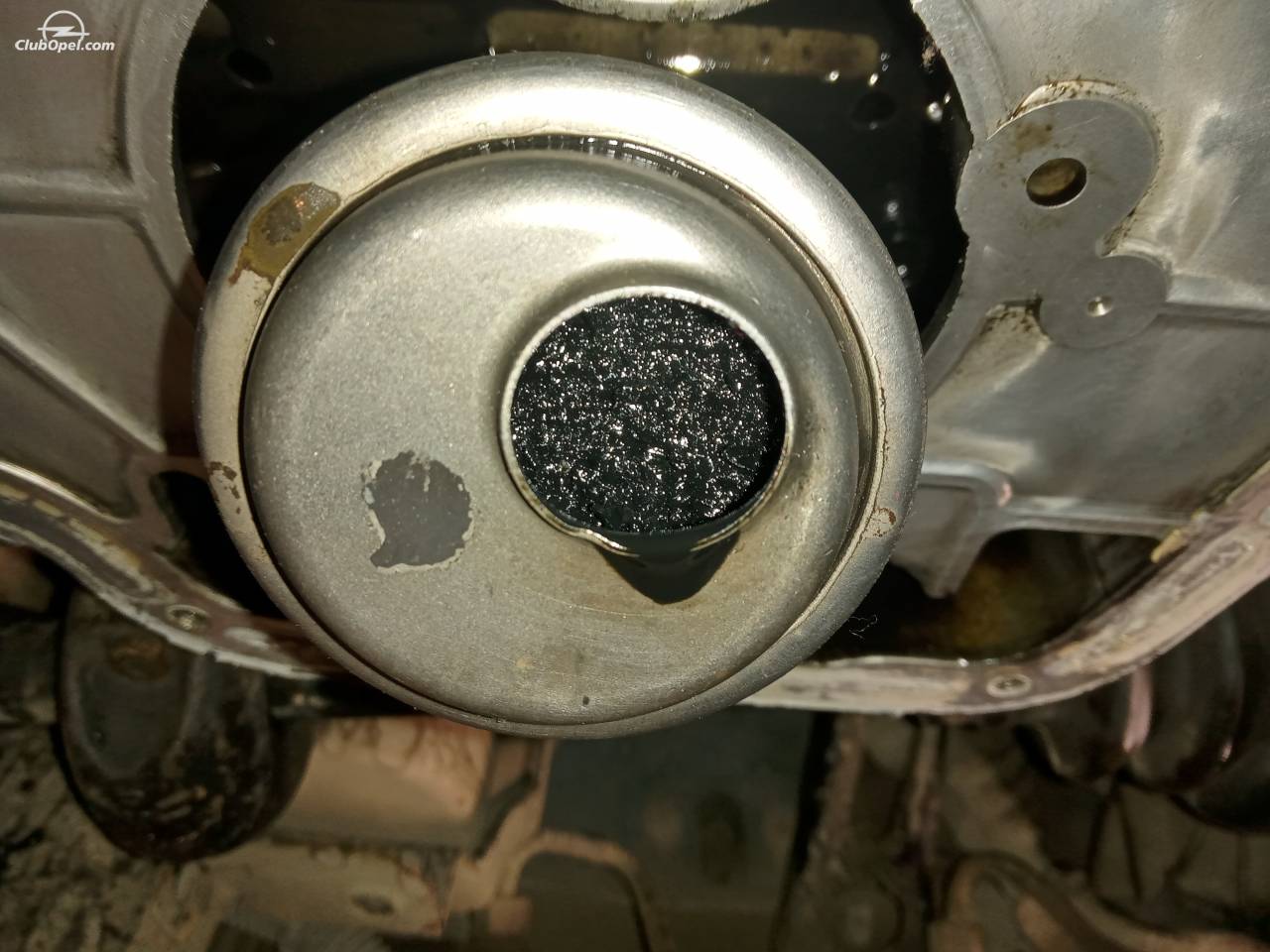

Astãzi am demontat baia de ulei.
În baie nu am gãsit depuneri consistente dar pe fund era decantatã calaminã granulatã de culoare brun -roșcatã de forma și consistența nisipului granulat/zahãr tos.
La sorb situația se prezenta gravã: calamina menționatã era depusã pe toatã suprafața sitei într-un strat poros de 2mm având consistența mortarului.
Cu o sârmã oțelitã subțire am curãțat ochiurile sitei pe toatã suprafața(inclusiv pe sub capacul perforat capsulat) alternând cu bãi agitate cu diluant nitro, decarbusolv și spray curãțare TRW. Mizeria de pe sita sorbului a cedat greu dupã 20 minute.
Aceeași calaminã granulatã brun roșcatã era depusã/lipitã și pe scutul din tablã al vibrochenului ; am frecat-o cu peria de sârmã dupã care am pulverizat-o cu spray de curãțare TRW. Scutul vibrochenului nu l-am mai demontate dar am pulverizat spray de curãțare sub presiune prin ferestrele acestuia cãtre biele și cuzineți.
Deocamdatã nu am scos Agila la drum lung sã vãd cum se comportã. Rãmâne de vãzut dacã mai face surprize neplãcute.
