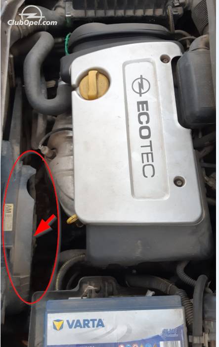

Imi porneste ventilator de pe radiator cand pun contactul cu ac-ul este oprit. Ventilatorul functioneaza cu aceeasi turatie indiferent de treptele de ventilatie selectate.
Apa pe ceas nu urca mai mult 80 grade. (Precizez ca am schimbat termostatul si senzorul acum un an tot din aceeasi cauza, ca nu urca temperatura la 90grade.Dar vad ca problema a reaparut acum.)
Nu functioneaza incalzirea in habitaclul masinii.

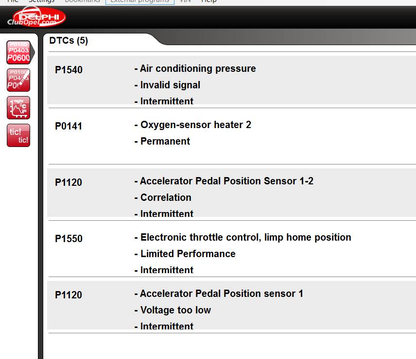

Are urmatoarele erori pe tester:

toate aceste erori par date de catre ecu! le-ai sters ? sau apar din nou?
P0141 02 Sensor Heater Circuit Malfunction (Bank 1 Sensor 2)=circuit incalzire sonda oxigen
P1550 Electronic Throttle Control Reduced Power
P1550 PSPS Out Of Self Test Range=ambele sunt generate de clapeta de acceleratie
s-a curatat clapeta acceleratie? trebuie dat corpul jos si curatat temeinic,, vezi ca are o gaurica mica corpul,, sa nu fie infundata. la fel curatare temeinica si la egr.
eu zic ca tot la ecu ajungi,,,,
VERIFICA sa fie in regula mufa de la senzori de pe motor ,apa, electroventilator,,
bafta.!,

marius-opel:
Da, am sters erorile de cateva ori si au reaparut din nou.
Nu sa curatat clapeta de acceleratie si egr-ul niciodata, o sa incerc.
O sa verific si senzorii, sa vad ce pot rezolva.
Multumesc frumos!
