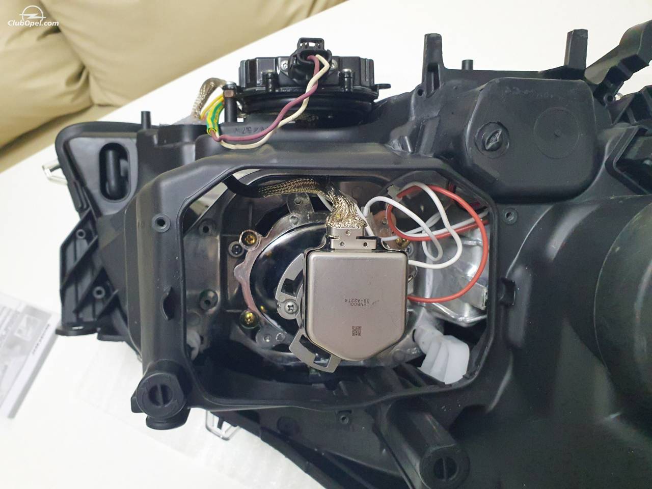

Salut domnul je,acum dacã tot mai luat tare în privința celor mai sus menționate de mine,te rog sa ma ajuți și pe mine cu urmãtoarea informație.Am cumpãrat doua faruri xenon aftermarket, am scos mufa afl pt ca nu o folosesc,din mufa am luat cele doua fire mai groase pentru a alimenta droserele,problema e ca pe acele doua fire nu am curent, spune-mi te rog,cum procedez pentru a aprinde becurile,multumesc frumos😀

Am citit de cateva ori ceea ce ai scris, dar m-am dat batut, eu nu inteleg ce ai vrut sa scrii (ce ai anulat, ce mufe ai scos, de unde vin firele, etc.)
Stai sa vezi fericire dupa ce reusesti montarea si daca cumva, consumul panaramelor pe care le pui, va fi mult diferit de consumul becurilor initiale, sa vezi atunci erori si stingeri dupa 2 secunde.
P.S. Nu te astepta sa pornesti farurile cu circuitul deschis (fara becuri montate) si apoi sa poti masura tensiunea pe fire.
P.P.S. Daca vrei raspunsuri concrete, furnizeaza informatii concrete si complete.

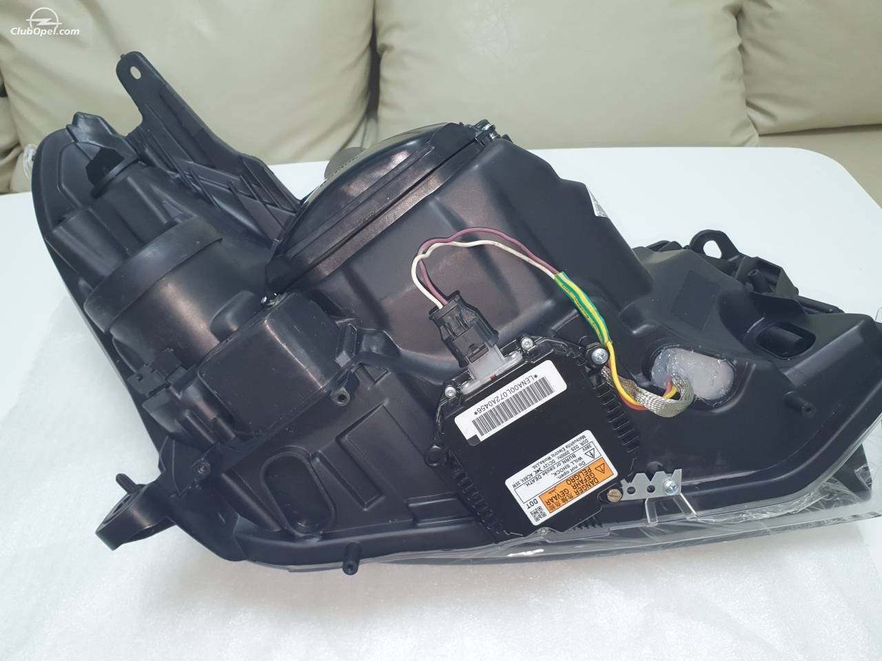

Nu am cecrete fata de nimeni,cum am spus mai sus,sunt doua faruri aftermarket cu trei mufe,instalația masini a fost conceputa pentru bec glhalogen,pe mufa sunt 8 pini,mufa farului are 10 pini,pe mine ma intereseazã de unde alimentez droserul pentru a aprinde becul,cum am mai spus,eu am renunțat la mufa afl,cele doua fire care pleacã din mufa farului spre mufa de afl au fost scoase și puse pe mufa droserului pentru ai da curent,problema e ca pe acele doua fire nu am curent,panaramele aste de faruri,cum ai spus tu,trebuie sa meargã pana la urma,dar cum?cum le alimentez?

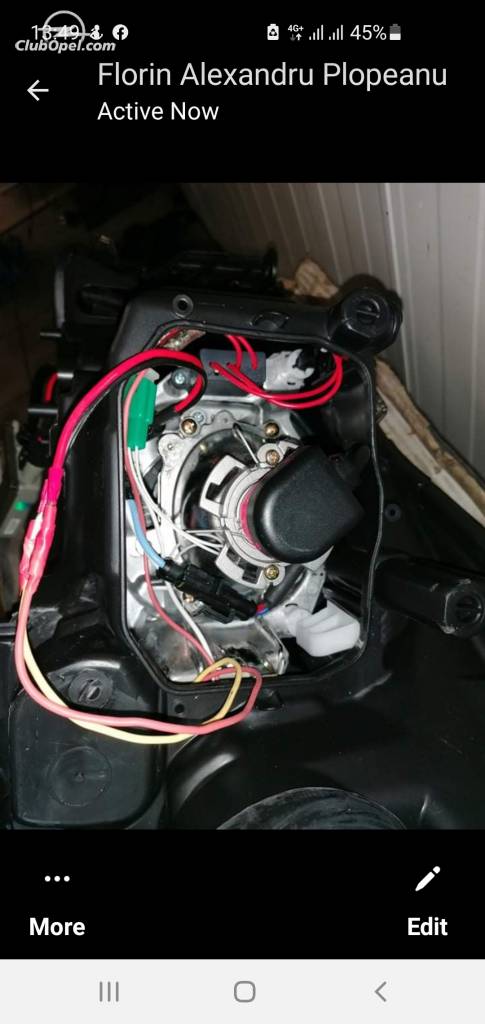

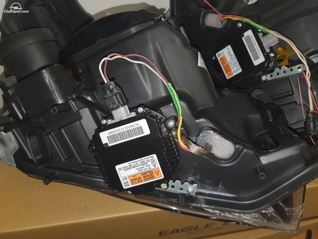

un coleg a pus pe masina aceleași faruri,doar ca nu lea montat el,asa arata legãturile în farul pe care la pus pe masina

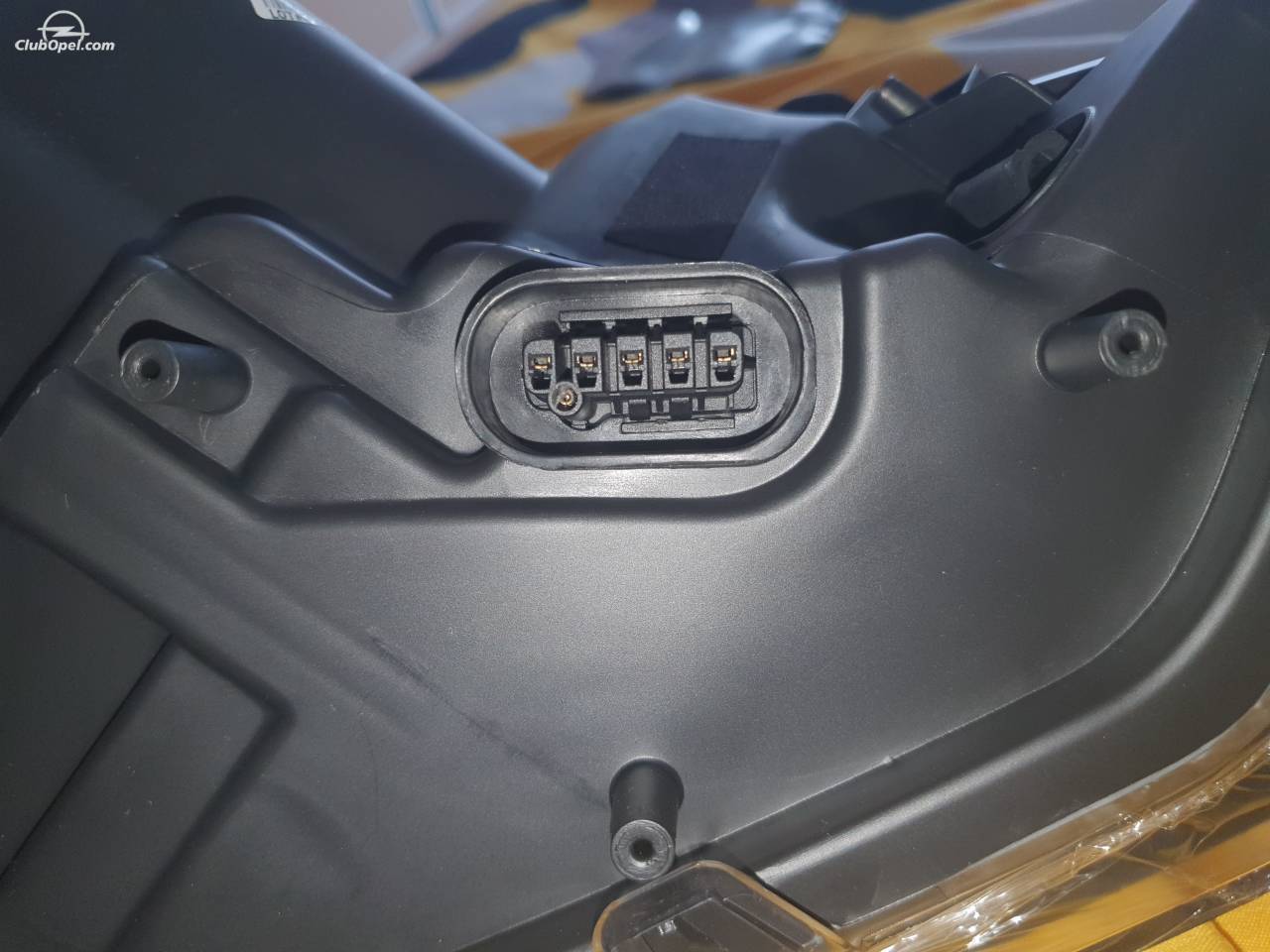

Faruri originale Astra H, pentru faza scurta:
- Faruri halogen au +12V pe pinul 3 si au masa (GND) pe pinul 1;
- Faruri Xenon (cu AFL sau fara) au +12V pe pinul 3 si au masa (GND) pe pinul 10. (pin 10 care tie iti lipseste)
Am mai scris-o "Nu te astepta sa pornesti farurile cu circuitul deschis (fara becuri montate) si apoi sa poti masura tensiunea pe fire."
Trebuie sa ai consumator (bec) pe acele fire, ca sa ramana tensiunea prezenta.
  • militaru marian
  • Mesaje scrise: 34
  • Masina: Astra 2007 y 17dth
  • Cont inregistrat: 15 Aug 2014
Ok,dar de unde alimentez droserul?mufa de afl eu am scos-o,din câte vad eu,colegul care a montat aceleași faruri,sa legat de cele doua fire care veneau în mufa afl,același lucru lam fãcut și eu,dar nu-mi da curent,menționez,nu am pus pinul 9 și 10
  • sebage
  • Mesaje scrise: 2,670
Asa cum am mai scris, trebuie sa intelegi ca eu habar n-am la ce anume spui tu "mufa afl", despre ce fire groase vorbesti, de unde le-ai scos si unde merg ele, ce ai anulat si mai ales, de ce ai anulat.
Pentru ca toate acestea, in farurile originale, sunt total altfel.
Daca tu esti absolut sigur ca pe acele doua fire despre care vorbesti, trebuie sa ai +12V si minus (masa) si stii si care este pentru + si care pentru minus. eu ti-am spus deja care sunt pinii din mufa de far.
Ce anume nu ai inteles din faptul ca pe mufa de pe masina pentru far, la tine, pentru faza scurta ai +12V pe pinul 3 si minus pe pinul 1?
Ti-am mai spus si ca, degeaba aprinzi farurile, daca nu ai bec conectat pe firele masinii, nu o sa poti masura tensiune, pentru ca masina va opri tensiunea pe acele fire, dupa 2 secunde. (popular spus)
Mie imi este clar ca nu stii ce faci acolo si nu vreau sa fiu raspunzator pentru eventualele greseli.
Daca celelalte functii din far, iti functioneaza...
Pentru faza scurta, firul de +12V il duci pe pinul 3 al mufei de pe masina (culoare galben) si firul de minus pentru faza scurta, il duci pe pinul 1 al mufei de pe masina.
Incerci asa cu un bec halogen de 55W la care legi doua fire si le duci unde ti-am spus deja de 100 de ori, o sa vezi ca acel bec sa va aprinde, apoi ....

eu la mufa asta mam referit,cum am spus am scos cele doua fire groase din ea și am vrut sa alimentez droserul

Asa arata cele doua fire lipite de cele ale droserului
