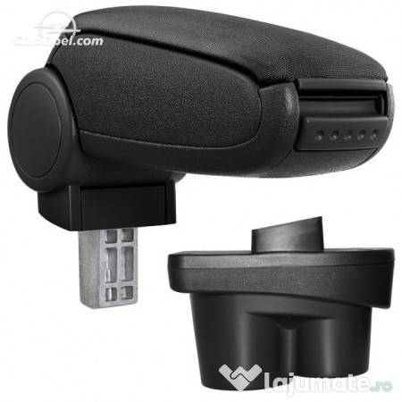

Buna seara, are cineva pana acuma montata o cotiera aftermarket pe Corsa E?
Inafara de modelul din poza

Modelul din poza nu e ok. Am cumparat si eu acel model si nu s-a potrivit 100%.
Plus ca plasticul (suportul de pahare spate) pe care se fixeaza cotiera este foarte subred, daca te lasi usor cu cotul pe cotiera se va smulge cu tot cu plastic.
Momentan nu sunt alte modele compatibile cu Corsa E.... cele mai bune sunt cele de la Armster, dar nu sunt disponibile pt COrsa E.
Cele pt corsa D nu sunt compatibile cu COrsa E

pff, bun de stiut, era cat pe ce sa comand chestia din imagine

Salut, am comandat si eu cotiera respectiva.
Problema nu e la cotiera, este la prinderile de la suportul de pahar (nu rezista in timp si se desprinde din "podea") Am fost la un tinichigiu si pentru cativa zeci de lei a facut o ranforsare fara sa mai am probleme de 2 luni.

Nu a mai gasit nimeni nimic ? Cea de la emag o foloseste cineva ? Cum se prezinta? Mai trebuie facute modificari ceva la montaj ?

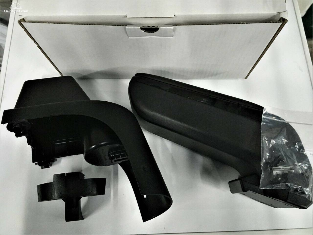

Salutare, am fost eu la reprezentanta in Timisoara si au zis ca pot aduce pe comanda. 550 de lei TVA inclus(fara montaj).
Nu aveau sa imi arate nici macar poze, trebuia platita in avans si nu se putea returna, astfel ca am zis pas.
Am gasit totusi poze pe net cu cea originala (cod 39046848). Nu mi se pare nici asta foarte solida, chiar daca vine cu tot cu o bucata din consola.
https://www.ebay.de/itm/ORIG...4?epid=2117268581
Sper sa va ajute.

Eu am cumparat cotiera originala in August de aici si am montat-o singur. Nu am avut nici un fel de probleme cu ea pana acum.
https://www.ssvauto.ro/index...p;search=39046848
