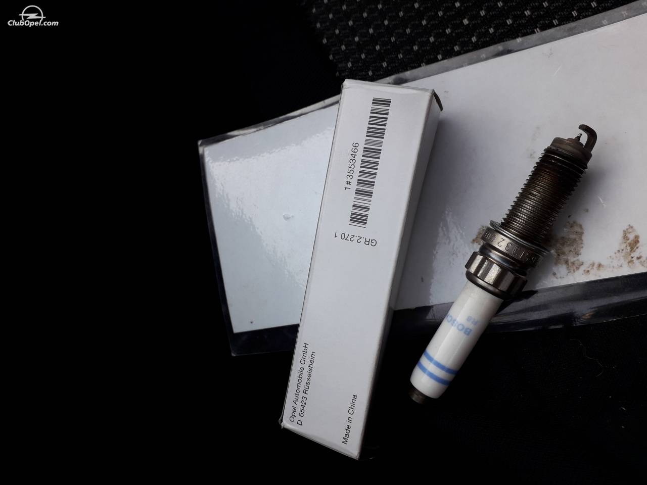

bazate a scris:
panna a scris:Dexos 2 e pentru motoarele diesel.
Dexos1/dexos1gen2 sunt pentru motoarele pe benzina.
Te rog sa nu uiti de bujii. Ce marca/model/poze.
Multumesc!
Salut!
Daca ai avut aacest tip de bujii puse initial, inseamna ca ai motor D12XHT (EB2ADTS).
Pentru B12XHT(EB2DTS) , trebuiesc #3639843.
Diferenta e aici:
  • bazate
  • Mesaje scrise: 510
Eu am pus pozs cu cutia noua si cu bujia veche.
  • panna
  • Mesaje scrise: 76
  • Masina: Grandland X 2018
  • Cont inregistrat: 26 Aug 2018
Da, ti-ai pus de care trebuie. Doar ca in descrierea profilului tau ai motor B12XHT, cand de fapt e D12XHT.
