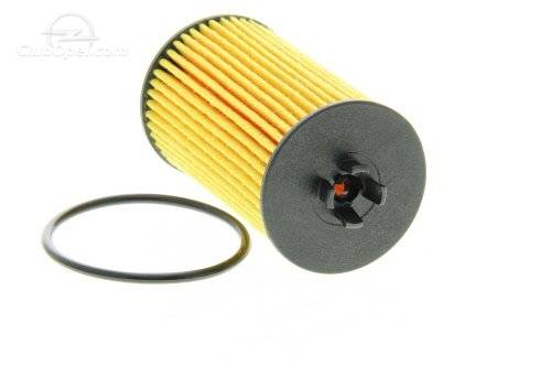

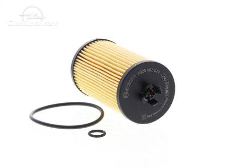

salut,
va rog sa ma lamuriti si pe mine, pentru astra k cdti 110 cp, ce model de filtru folositi si de ce ?
eu am gasit trei modele diferite la baza : opac, cu un orificiu mai mic, ca in imaginea alaturata, decit la intrare sau chiar cu un clapet (bosch)
multumesc
  • marius-opel
  • Mesaje scrise: 515
  • Masina: Astra 2001 z16xe
lumircea: mergi cu talonul masinii la magazinul de piese auto si pe baza lui i-ti da ce trebuie /codul exact!.
