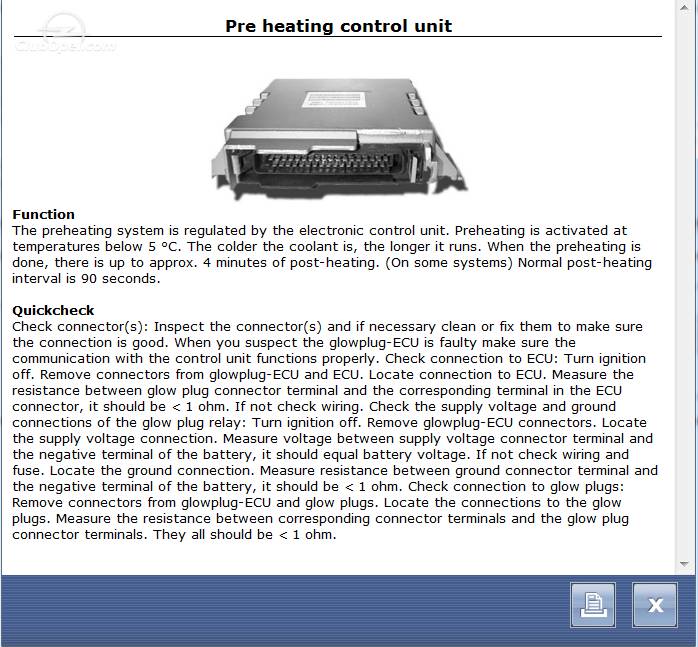

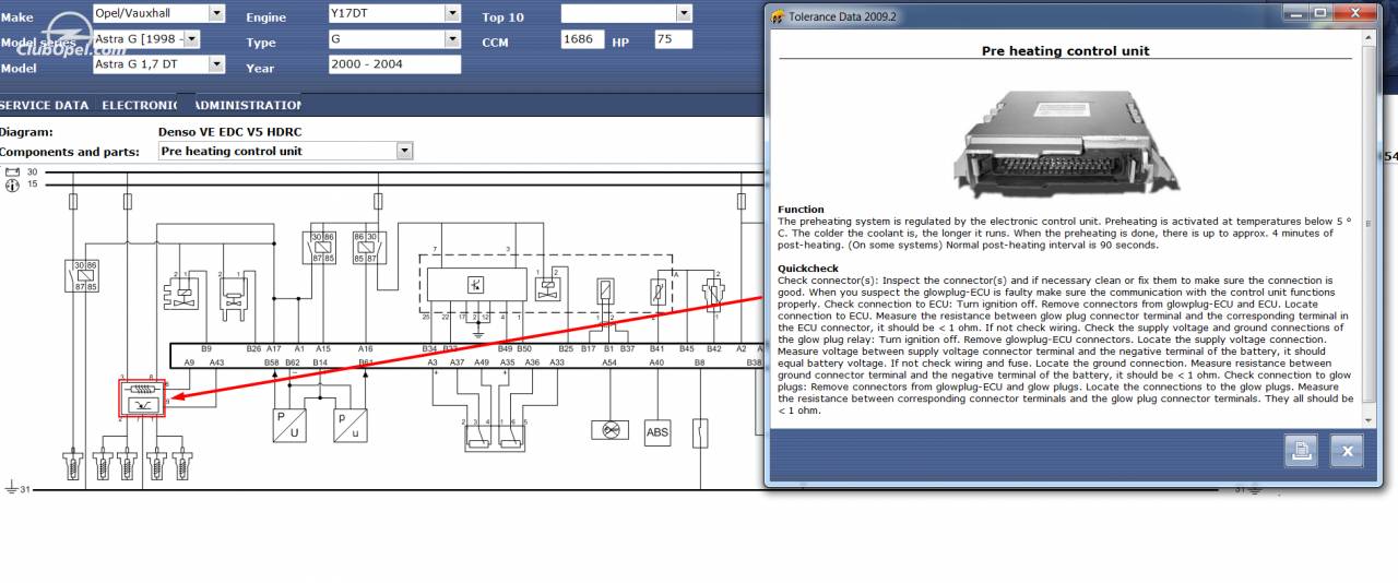

Dupa mine pare releu bujii defect. In momentul de fata ce eroare ai pe tester?
poate nu se vede bine scrisul in poza de mai sus:

Nu vad de ce daca alimentarile releului sint corecte el nu ar scoate spre bujii ceea ce trebuie, decit daca ar fi defect (presupunem ca este indeplinita conditia temperaturii de 5 grade, de la care intra bujiile).
Bujiile trebuie sa intre de la 5 grade in jos.Daca sint mai mult de 5 grade afara ele nu intra, deci nu poti masura nimic acolo.
Poate ai alte probleme la motor (de pornire la rece), iar faptul ca porneste mai usor cind intra bujiile mascheaza problema reala.
Mai asteapta si alte pareri.
