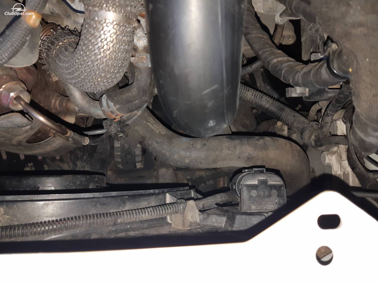

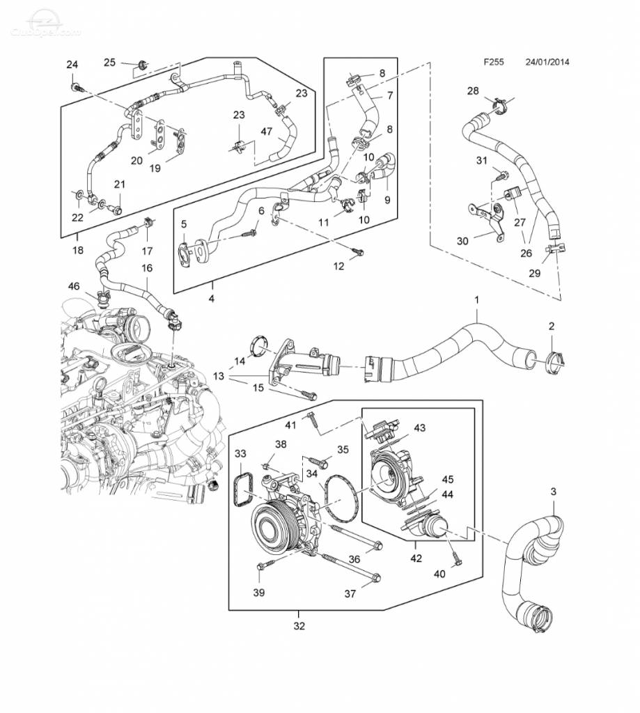

Unde se afla amplasat thermostatul pentru lichidul de racire la motorul B16DTL de pe opel astra j sports tourer, 1.6 cdti? Este la capatul furtunului care intra in radiator? Futunul care iese din motor si intra in radiator e cald pana la intrare in radiator, dar radiatorul se incalzeste doar cand temperatura lichidului ajunge la 82 grade. Cum se poate inlocui thermostatul?

Pentru cei interesati: thermostatul se afla langa pompa de apa.

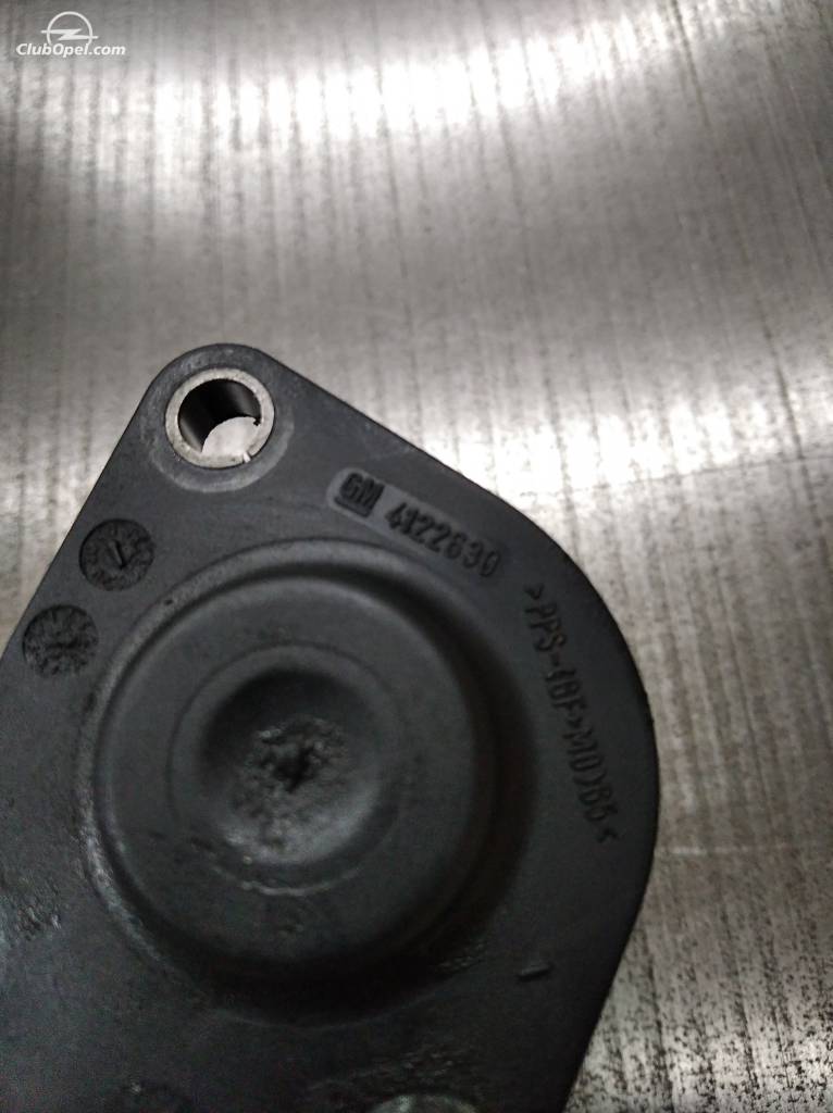

Buna. Scuze ca reinviu asa topic vechi 😊. Se poate schimba termostatul fara carcasa aceea de metal ? M-am uitat la termostate aftermarket si vad ca sunt 2: MOTORAD si FEBI. Originalul cu tot cu carcasa de metal l-am gasit la revizieshop dar costa 1300 de lei.

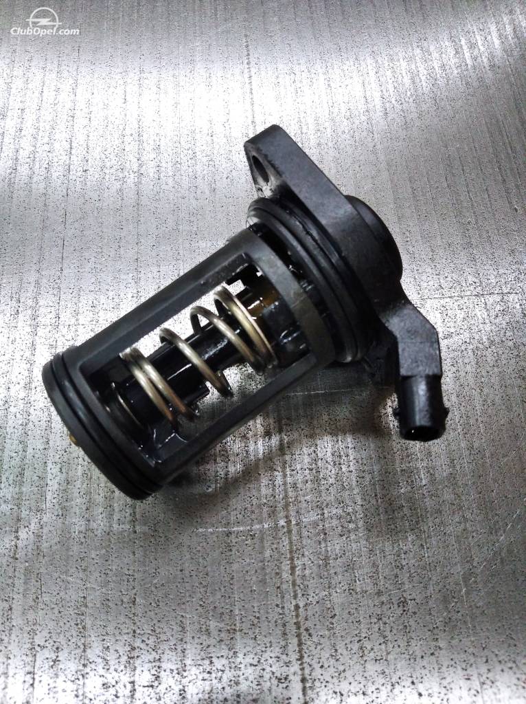

Cred cã nu m-am fãcut înțeles. Eu am nevoie doar de piesa din poza care am pus-o mai sus. Și nu o gãsesc nicãieri. Vine doar in ansamblu cu pompa de apa

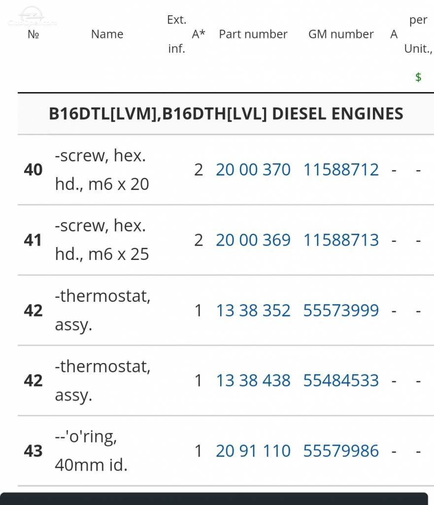

Acum am vãzut cã par a fi 2 modele de termostat....iar ãsta al tãu nu-l gãsesc decât dela dezmembrãri...

Nu știu cum sã rezolv problema. Mã gândeam sã iau din dezmembrãri modelul celãlalt model de corp la care se poate înlocui termostatul.

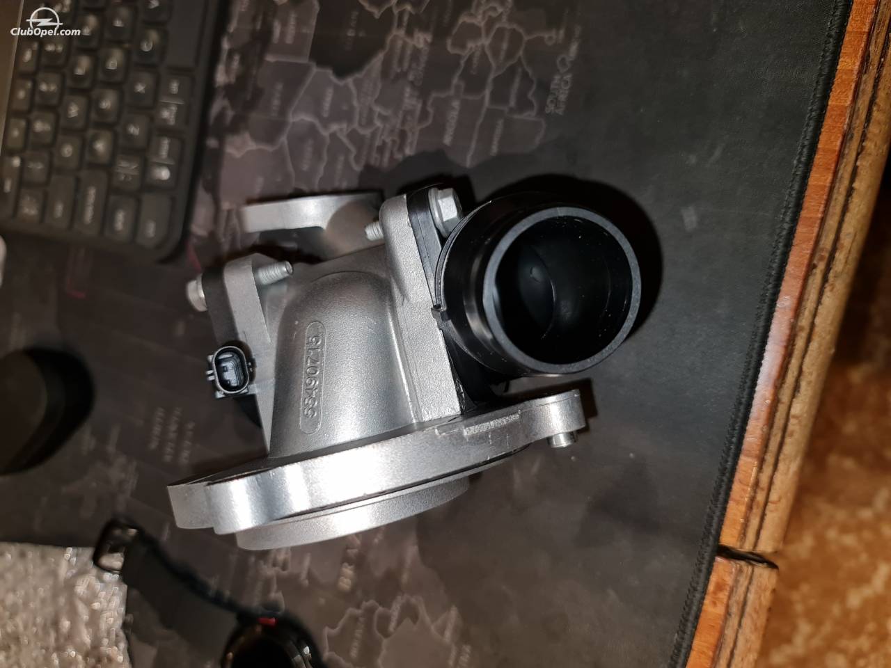

Asa am eu pe Zafira Tourer 2014, cu tot cu carcasa metalica. L-am comandat de pe amazon Italia cu 750 lei.
Acum astept sa-l schimb.
Magarii de la Opel puteau sa vanda doar termostatul cu mufa aia ...

e_alin a scris:Nu știu cum sã rezolv problema. Mã gândeam sã iau din dezmembrãri modelul celãlalt model de corp la care se poate înlocui termostatul.
Si senzorul ala din capul termostatului?

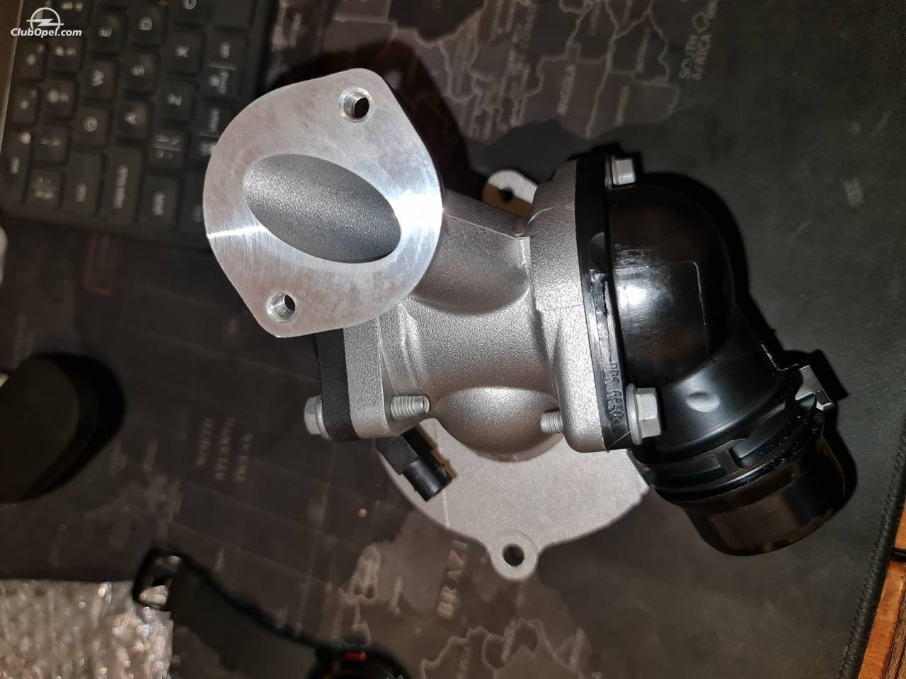

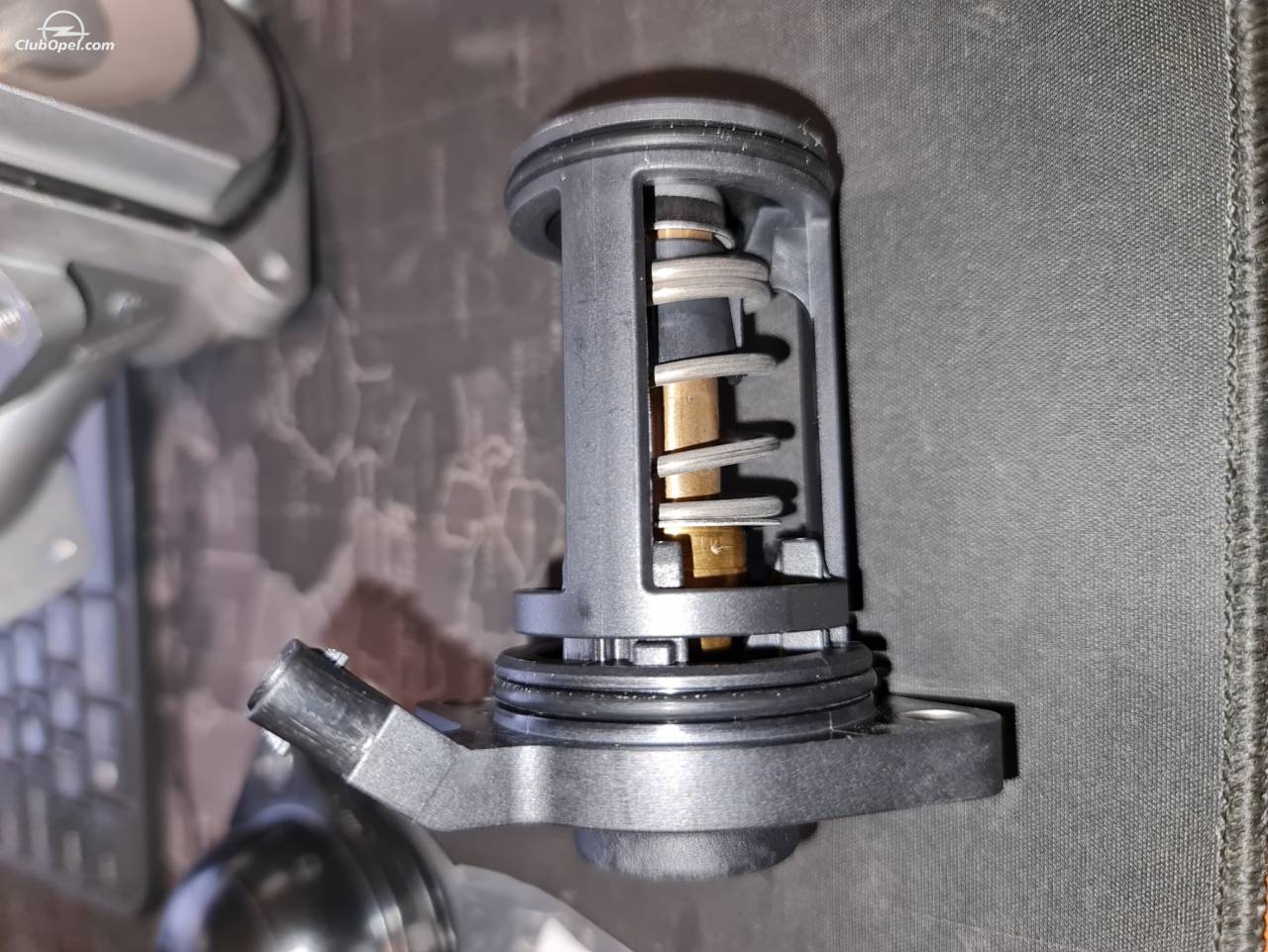

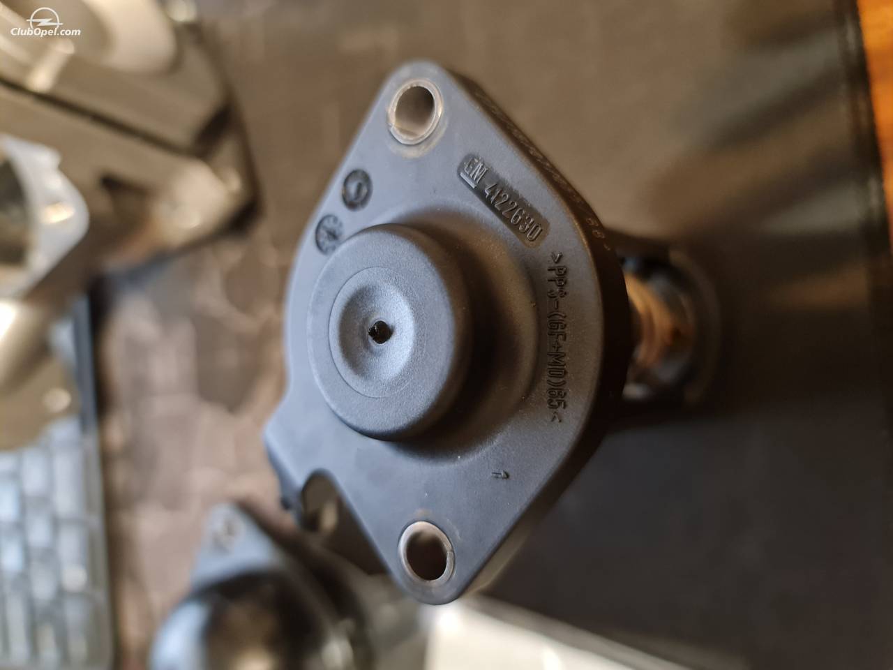

Eu am ales varianta cealaltã. Am luat din dezmembrãri corp de termostat de Astra k cu același motor 1.6 cdti, sa potrivit perfect si am cumpãrat celãlalt tip de termostat cu 170 lei. Daca mai apar probleme la termostat acum am varianta ieftina.

nu este nici un senzor

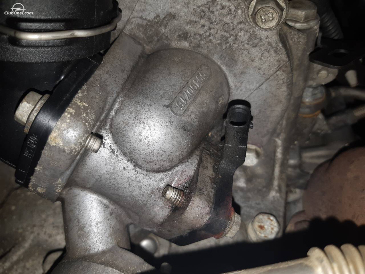

Are mufa aia in cap. Ce reprezinta?
  • e_alin
  • Mesaje scrise: 344
  • Masina: Astra 2015
  • Cont inregistrat: 18 Mai 2009
Este goalã nu are nici un pin. Acest tip de termostat se folosește în America pe unele mașini din grupul GM este fabricat in Italia de o firma care îmi scapã numele acum. Pe Opel sa montat doar pe 1.6 cdti o perioadã scurta de timp.

Buna ziua.caut termostat apa,dar sa nu fie si carcasa,este vb. de termostatul din interorul carcasei .GM4122630.Am gasit doar pe original cu carcasa cu tot.
