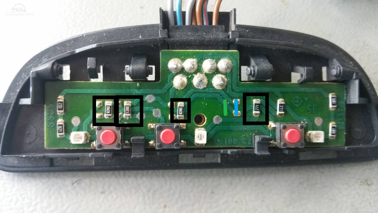

Sicilianul poti pune poze cu rezistentele lipite la butoane.
Ma refer la poze exacte ca sa vedem si noi care si cum sa lipim.
Mersi.
  • Sicilianul
  • Mesaje scrise: 61
  • Masina: Astra 2000 Y20DTH
  • Cont inregistrat: 08 Apr 2014
Se vor elimina rezistentele incercuite cu negru. Cele 3 din stanga imaginii vor fi inlocuite cu valorile necesare. Ultima nu o bagati in seama, am facut o modificare suplimentara pt LED-uri.
Am taiat traseul unde este marcat cu verde.
Am adaugat ultima rezistenta unde este cu albastru.

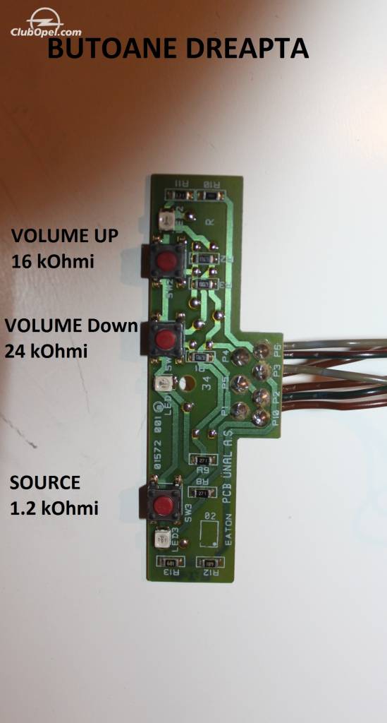

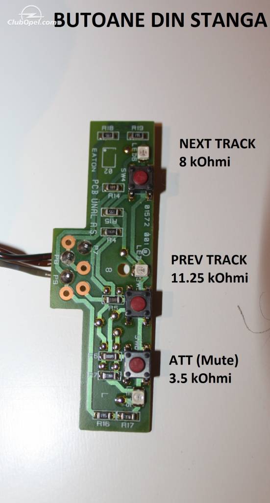

bazare a scris:Pentru ca am primit exrtrem de multe solicitari in ultima vreme, vreau sa clarific unele chestii.
Rezistentele care se inlocuiesc se gasesc in butoanele comenzilor ... sub aceste butoane. Gasiti pe club cum se monteaza / demonteaza si pe google poze mai clare.
Rezistentele CU care se inlocuiesc se gasesc la magazin.
Ne propunem sa avem exact configuratia originala de comenzi pe noul CD Player Pioneer. In configuratia finala toate rezistentele vor fi legate in paralel.
Adica
Volume up = se inlocuieste rezistenta existenta cu 16k ohmi
Volume down = se inlocuieste rezistenta existenta cu 24k ohmi
band / escape = se inlocuieste rezistenta existenta cu 62.75 kohmi
tune up = se inlocuieste rezistenta existenta cu 8 kohmi
tune down = se inlocuieste rezistenta existenta cu 11.2 kohmi
source = se inlocuieste rezistenta existenta cu 1.2 kohmi
P.S. valoarea rezistentelor nu trebuie sa fie exacta dar trebuie sa fie intr-o marja destul de apropiata.. in prima pagina a topicului se vad marjele de functionare
cele doua fire de la comenzi pleaca deja la spira volanului, si de acolo mai departe.
evident dupa spira ne legam cu alte doua fire care ajung la o mufa jack de 3.5mm unde se leaga la tip si la sleeve (partea de sus si partea de jos) - partea de la mijloc ramane nelegata.
Bagam jack-ul de 3.5 mm in mufa W/R si ne bucuram de comenzi.

Sicilianul a scris:
Maine merg la electronist sa imi schimbe rezistentele. Totul e clar in afara de care rezistente trebuie schimbate
pentru ca sunt mai multe pe placa.
Am facut 2 poze. Poti sa imi zci pe care din ele sa le schimb, ceva de genu R12 e Source. Si eu stiu cu ce sa o schimb.
Multumesc mult.

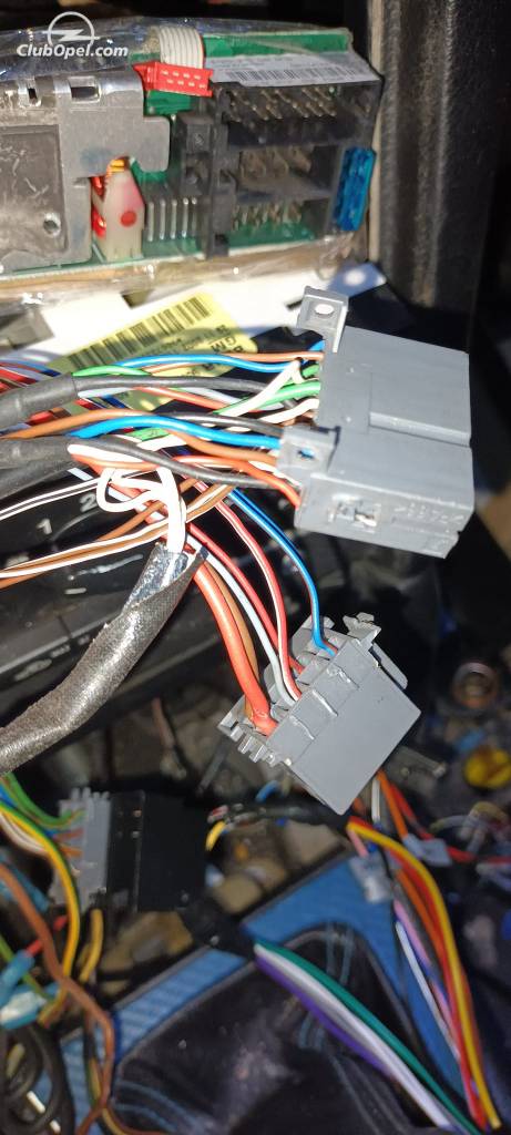

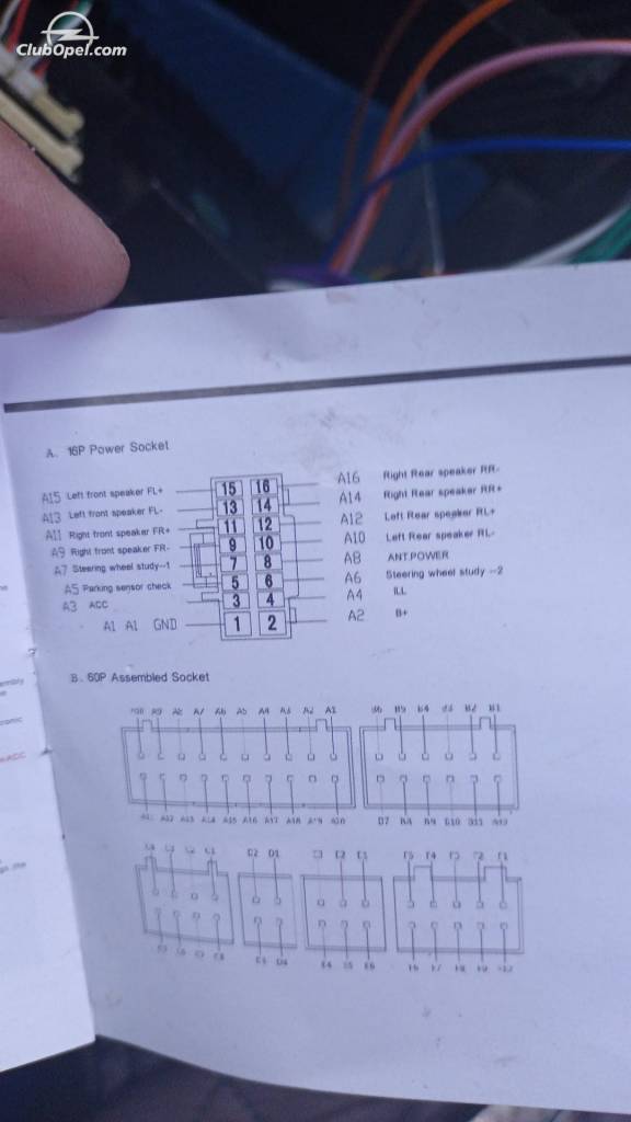

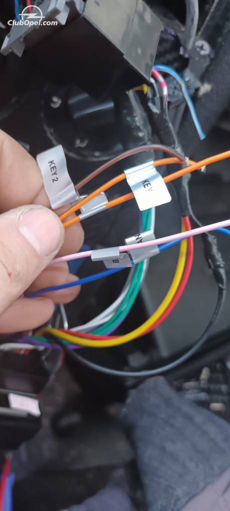

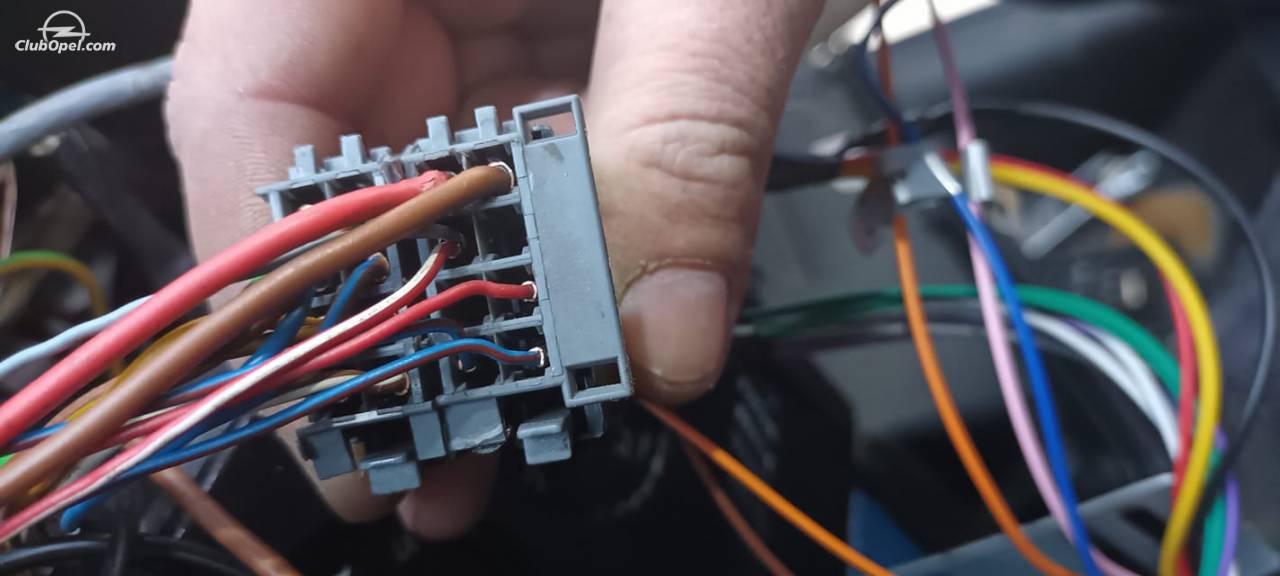

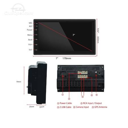

Salutari am si eu o dilema, de curand am cumparat o navigatie ( universala 7" model QPT232-U)
am comenzile originale Opel astra G 2003 cu urmatoarele mufe si fire:
firele care au ramas neconectate de la navigatie :
si schema navigatie dupa carte:
INTREBARE : Pot conecta comenzile volan la aceasta navigatie fara adaptoare sau adaptori ?
multumesc frumos si scuze daca am deranjat
