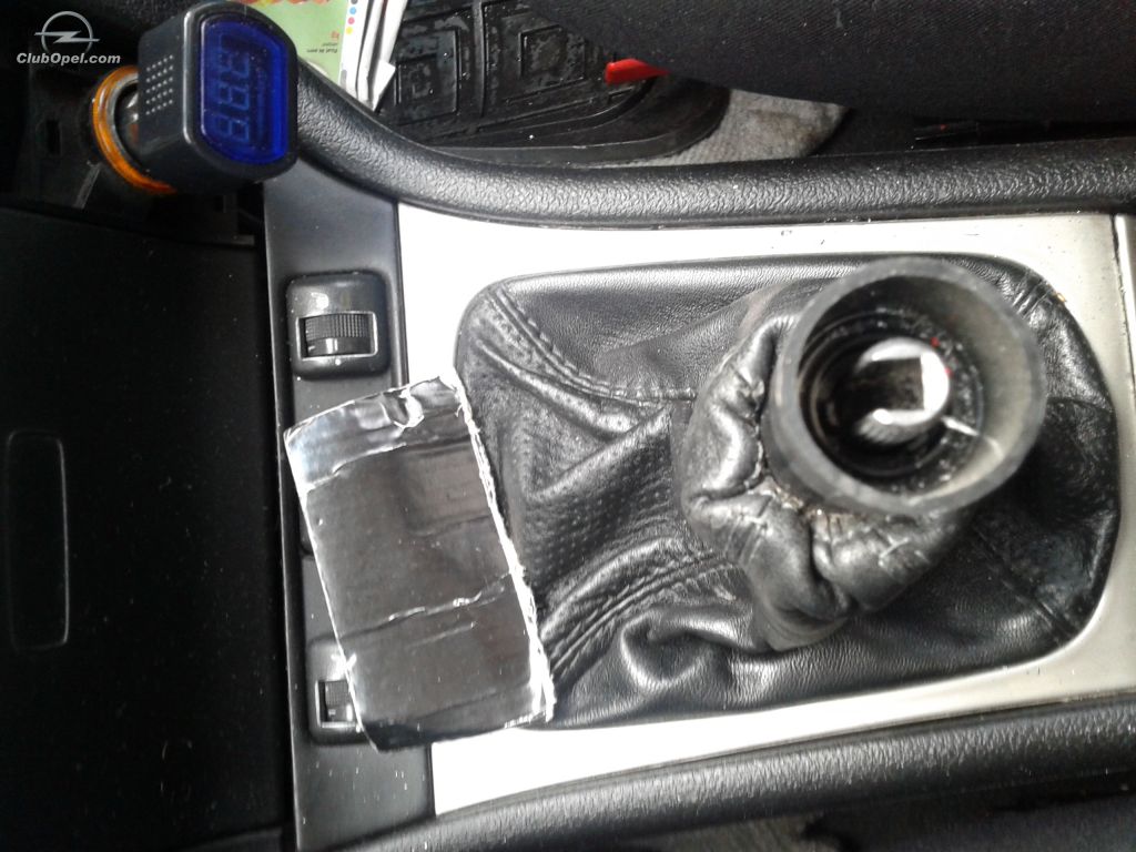

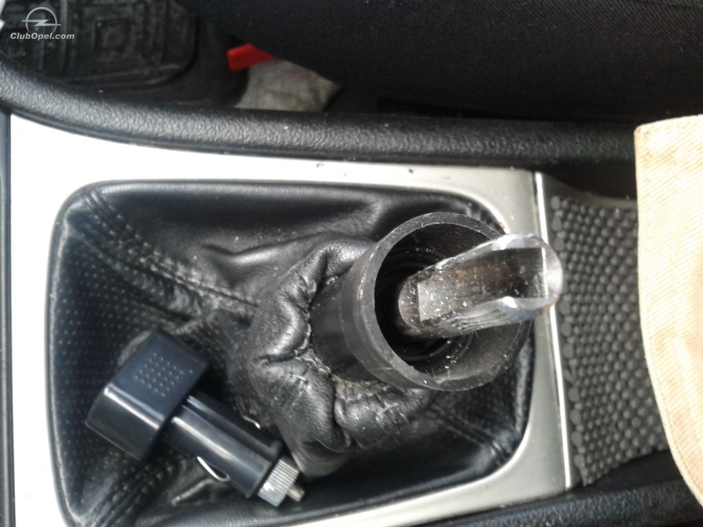

Am tot incercat sa trag sa rasucesc dar nu a vrut sa iasa. Pina la urma am reusit sa scot nuca (mansonul de cauciuc) cu greu dar am observat ca pe tija mi a ramas o piesa metalica care nu stiam cum va iesi afara. La prima impresie am crezut ca o pot desfileta pentru ca in capatul eiam vazut un sant ce am crezut ca , cu o surubelnita zdravana o pot desface . Astazi , dar din greseala am facut cateva miscari stanga-dreapta nu foarte apasate si tot odata tragand de ea in sus , surpriza piesa metalica a iesit de pe tija. M am uitat la piesa metalica si la nuca de vectra c si am observat ca sunt identice pe interior , asa ca nuca de vectra c , pusa pe tija la astra g se potriveste perfect fara a mai face vreo modificare .
Ceea ce am scrie este valabil numai la cutia F23 cu timonerie pe sufe . Atasez cateva poze
poze cu piesa metalica care a ramas pe tija si nuca
poze cu piesa metalica scoasa de pe tija , tija cum arata in capatul ei si noua nuca de vectra c
In poze nuca nu a fost introdusa de tot pentru ca imi era teama ca nu o mai desfac pentru ca dupa proba a plecat la imbracat in piele perforata la Arad.

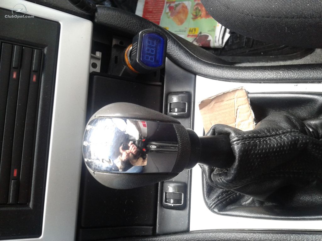

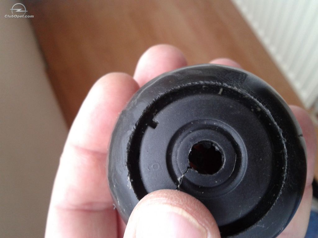

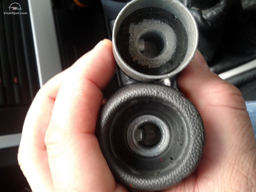

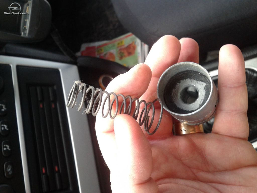

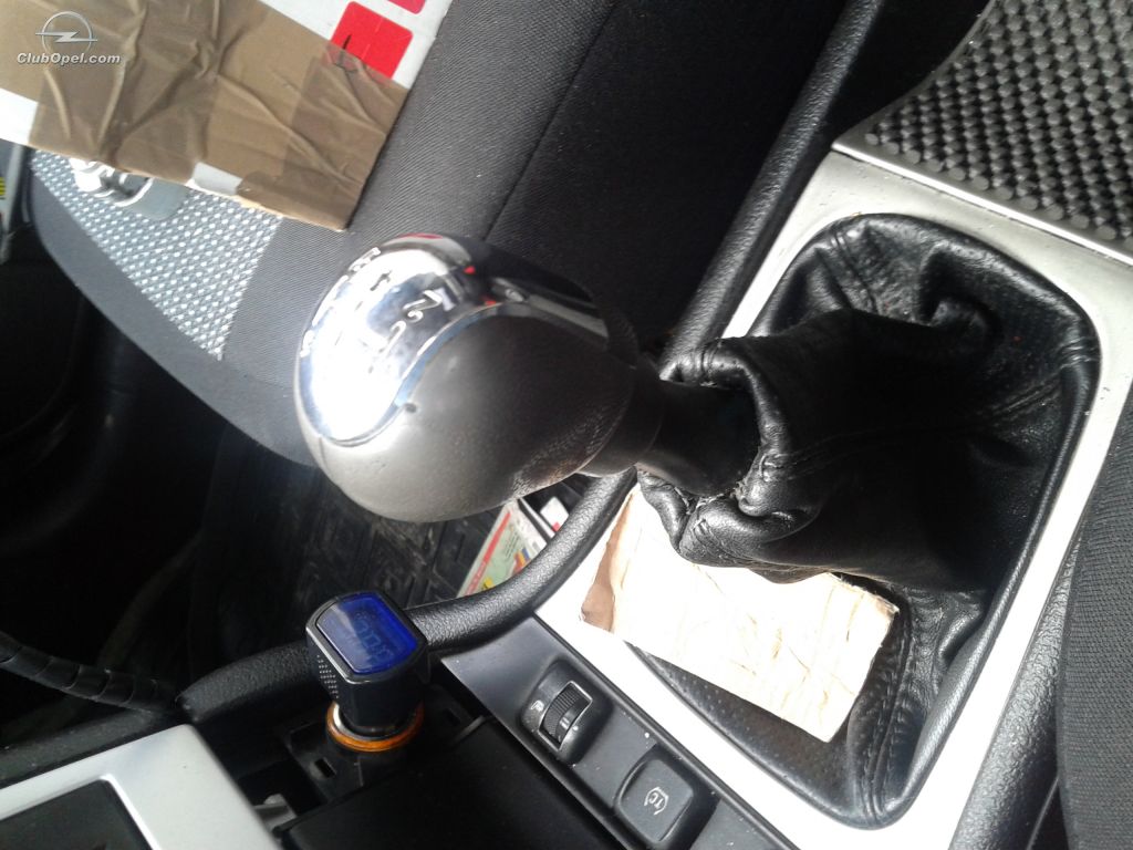

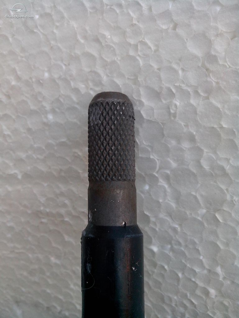

Ieri am schimbat nuca schimbatorului la masina lui PIK! Confirm ca fara forta bruta nuca aceea nu se poate extrage altfel. Efectiv am tras cu un scripete de ridicat cadrul motor de pe masina, tragand de nuca in sus fara ca maneta schimbatorului sa fie montata pe masina. Cu mana goala nu am fi vazut rezultatul. Tija are niste striatii in capat si cel mai probabil nuca este monatata la cald pe aceasta. Adaug poza:

da,dar merge scoasa si fara a fi demontata de pe masina,se suceste in ambele sensuri scurt in timp ce tragi de el in sus si iese fara probleme.

as3dyum a scris:Ieri am schimbat nuca schimbatorului la masina lui PIK! Confirm ca fara forta bruta nuca aceea nu se poate extrage altfel. Efectiv am tras cu un scripete de ridicat cadrul motor de pe masina, tragand de nuca in sus fara ca maneta schimbatorului sa fie montata pe masina. Cu mana goala nu am fi vazut rezultatul. Tija are niste striatii in capat si cel mai probabil nuca este monatata la cald pe aceasta. Adaug poza:
Striatiile alea se numesc randalina, iar nuca e turnata. Inclin sa cred ca si la Corsa C e la fel.
