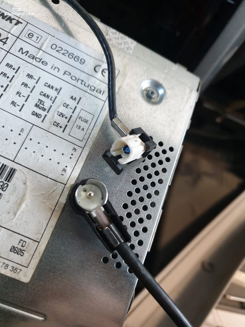

Am inlocuit antena de plafon de la astra h, cu un Sirio Triflex (care poate fi folosita si pentru CB).
Intrucat mufele de la antena Sirio nu potriveau cu cele de la antena originala, am tras cablul antenei pana in spatele casetofonului.
Insa cand am ajuns la casetofon am descoperit ca nu pot lega al meu CD30MP3 la cablul antenei Sirio, pentru ca... Sirio vine cu un cablu cu mufa ISO, iar CD30MP3 are alt fel de mufa.
Mufa de sus, cu camasa alba, e mufa originala.
Are cineva idee ce tip/fel de mufa e? Din pacate masina e echipata la loc, asa ca varianta "ia cablul si mergi la magazin" nu mai e fezabila.
Vreau fie sa caut o mufa de asta, pe care sa o sertizez pe cablul de la noua antena, fie sa caut un adaptor de la ISO la asta...

FAKRA mama - ISO mama.
Antena originala de Astra H, are un modul amplificator, integrat in acea "talpã" care vine prinsa pe plafon.

Multam, sebage - intre timp am fost la un magazin de electronice aici, local, si s-au prins si ei din poza ca e FAKRA 😊 si mi-au dat si un adaptor 😊
O sa-l montez si sa vedem cum se descurca Sirio cu semnalul radio.
Revin cu detalii pe masura ce apar.

Bun, am pus adaptorul - se pare ca Sirio sta nitel mai prost la semnal - am facut un drum Bv-Cj, nu am pierdut semnalul insa pe alocuri am detectat un fashait - cu antena originala semnalul era clar.
Per total, exista diferente, insa nu semnificative.
