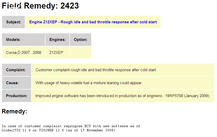

salut. asa patesc si eu. Plec de pe loc , urca spre 2000 ture, incepe sa dea in nas, dupa 5 secunde cu acceleratia la podea, gatuita , incepe sa traga din greu... isi revine cu greu si asta a fost tot. pe urma merge normal, dar pare ca tot simt lipsa de putere, comparativ cu Corsa C 1.2 care merge perfect , urca in ture, etc
nu are nicio eroare, TwinPort functional si fara joc excesiv, presiune benzina ok, 4 bar masurata la rece si cald.
Daca ar fi probleme cu senzori , aer fals, etc ar da erori pe sondele lambda, eficienta catalizator, etc.. dar nu am nimic de genul .
am citit in TIS si se pare ca este un update de soft pentru aceasta problema, dar nu stiu daca il mai fac la repr OPEL
Se leaga de faptul ca se foloseste un combustibil inferior, care la rece nu se pulverizeaza in camera de ardere in ceata si ramane in picaturi, ducand la ardere incompleta....
teoretic masinile fabricate dupa ianuarie 2009 il au deja
