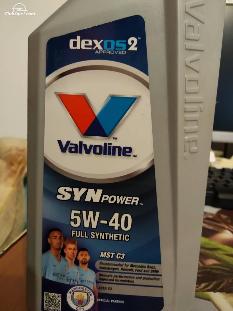

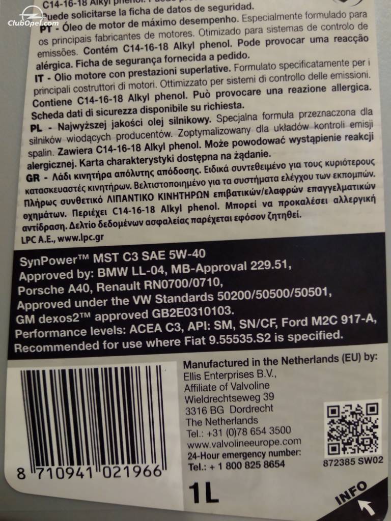

Nu am avut noutati in ceea ce ma priveste, pentru ca in ultimii 4 ani am mers cu VATOIL SynGold 5W-40, azi l-am dat jos pe ultimul aproape de 5000 km facuti cu el, n-am avut ce sa-i reprosez, pe joja nivelul era aproape de maxim zilele trecute cand l-am controlat, cand a fost scurs in service m-am uitat si avea o culoare maro foarte inchis, dar nu era negru.
Am zis ca merita motorul sa-i pun si un ulei de firma dupa atatia ani si am ales Valvoline SynPower MST C3 5W-40 de care ziceam candva ca l-a noi nu se gaseste ( de fapt pe vremea aceea avea si Xtreme in denumire ).
Are toate aprobarile care conteaza si scrie pe eticheta fabricat in Olanda nu EU.

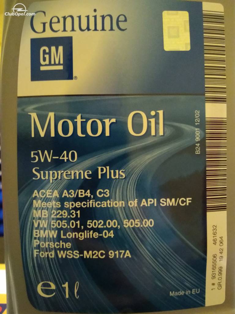

Pentru scurt timp zilele trecute am stat un pic in cumpana daca sa incerc si "celebrul" GM Supreme Plus 5W-40 care a reaparut dupa a lunga absenta pe la noi, fiind si cu 9 lei mai ieftin ca Valvoline per litru.
Am cautat pe internet doar, doar poate gasesc o fisa tehnica, dar n-am gasit nimic despre el.
Azi cand am schimbat uleiul, am rugat pe cei din magazin sa-mi dea un bidon de GM sa vad ce anume scrie pe eticheta si cu aceasta ocazie i-am facut si o poza pe care o pun sa o vedeti si voi.
