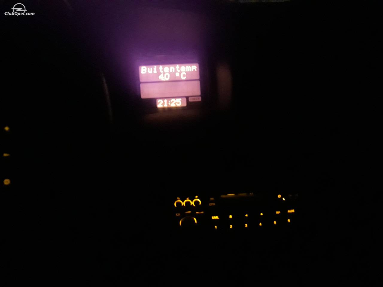

Salut, am ramas cu bc aprins cand scot cheia si casetofon, nu merge casetofonul nici cand e masina pornita nici nu afișeazã data. Ați întâmpinat problema? Cum ați rezolvat?

Unde l-ai legat?
