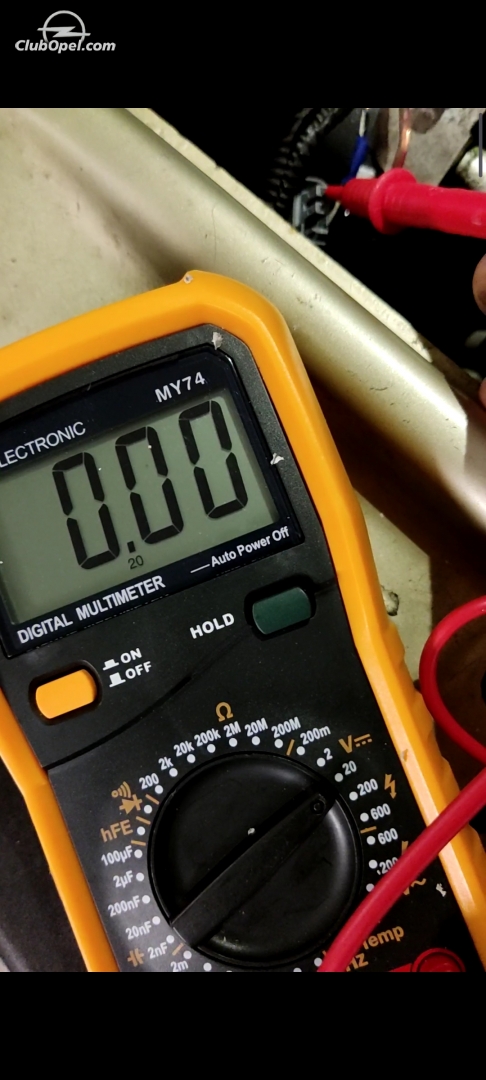

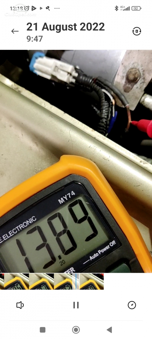

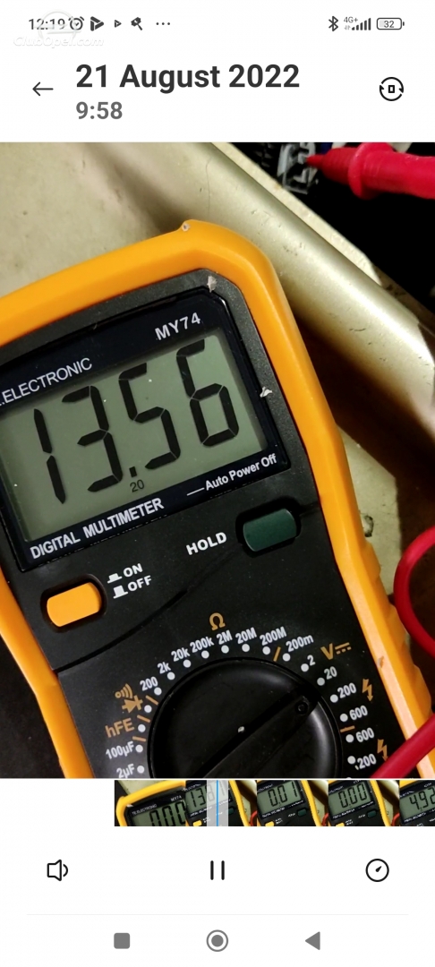

Bunã ziua tuturor. Sunt nou aici si am o întrebare. Am schimbat de curând compresorul de climã dar nu pornește. Mecanicul ia dat minus separat de pe caroserie si pornește dar se încãlzește mai mult decât normal cu toate ca ventilatorul de rãcire cupleazã trapta a doua. Azi am verificat firele de la mufa si pe amandoua am plus undeva la 13,8 V. Am scos mufa de la compresor si acolo am decat pe un fir plus. Cum aș putea rezolva problema ? Sã fie oare ceva in scurt la compresor ? Va mulțumesc anticipat pentru rãspunsurile voastre.

Din ceea ce spui tu ca ai masurat, pare lipsa de masa (minus) si daca iti lipseste masa, este absolut normal ceea ce ai masurat acolo.
Ar fi mai fost de masurat daca atunci cand decuplezi AC sau opresti motorul (dar lasi contactul pus), iti dispare tensiunea aceea de 13.8V (cu motor oprit ≈ 12.5V)
Masina fiind din 2004:
- daca are AC cu comenzi manuale, atunci firul de culoare Maro, ar trebui sa treaca printr-o mufa (dupa carenaj roata stanga) si sa ajunga fix la masa (caroserie), pe lonjeronul din stanga, undeva intre far si UEC:
- daca are climatizare automata (impropriu spus climatronic), atunci firul Maro, trece prin 3 mufe si ajunge in panoul electronic de reglaj pentru climatizare. O mufa am spus-o deja, alta mufa ar fi deasupra lonjeronului stanga si cealalta este o mufa mare (care creaza destule probleme din cauza umezelii si oxidarii), pe stalpul de la piciorul stang al soferului, in spatele plasticului.
Ca o curiozitate, ce s-a intamplat cu firele acelei mufe, par lucrari mai multe acolo si la diferente de timp.
P.S. Revii cu detalii si mai incercam sa te indrumam.
