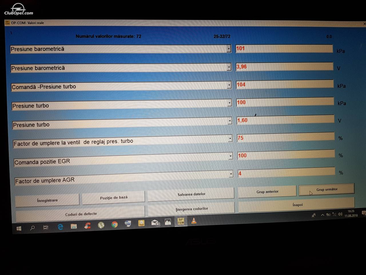

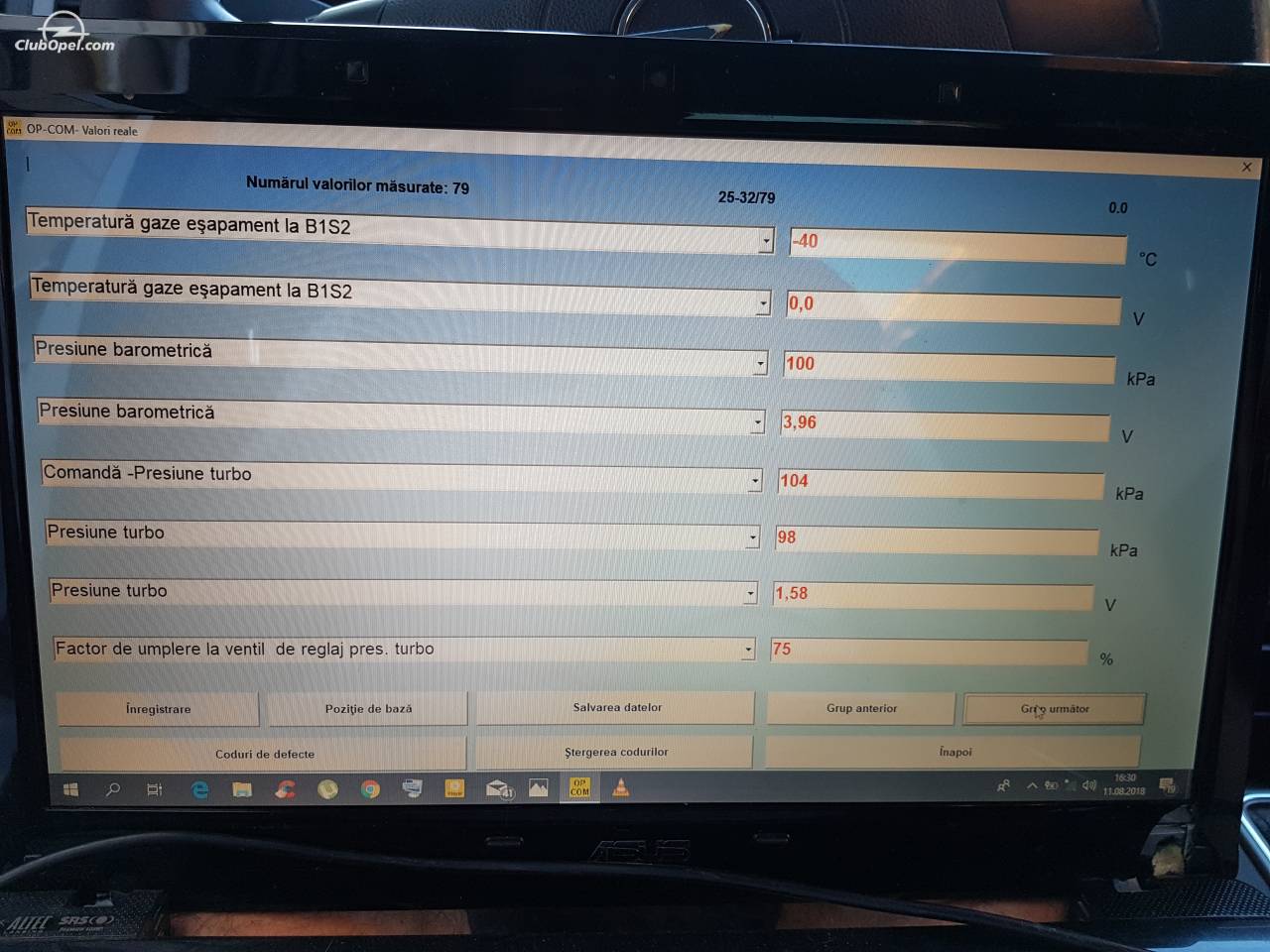

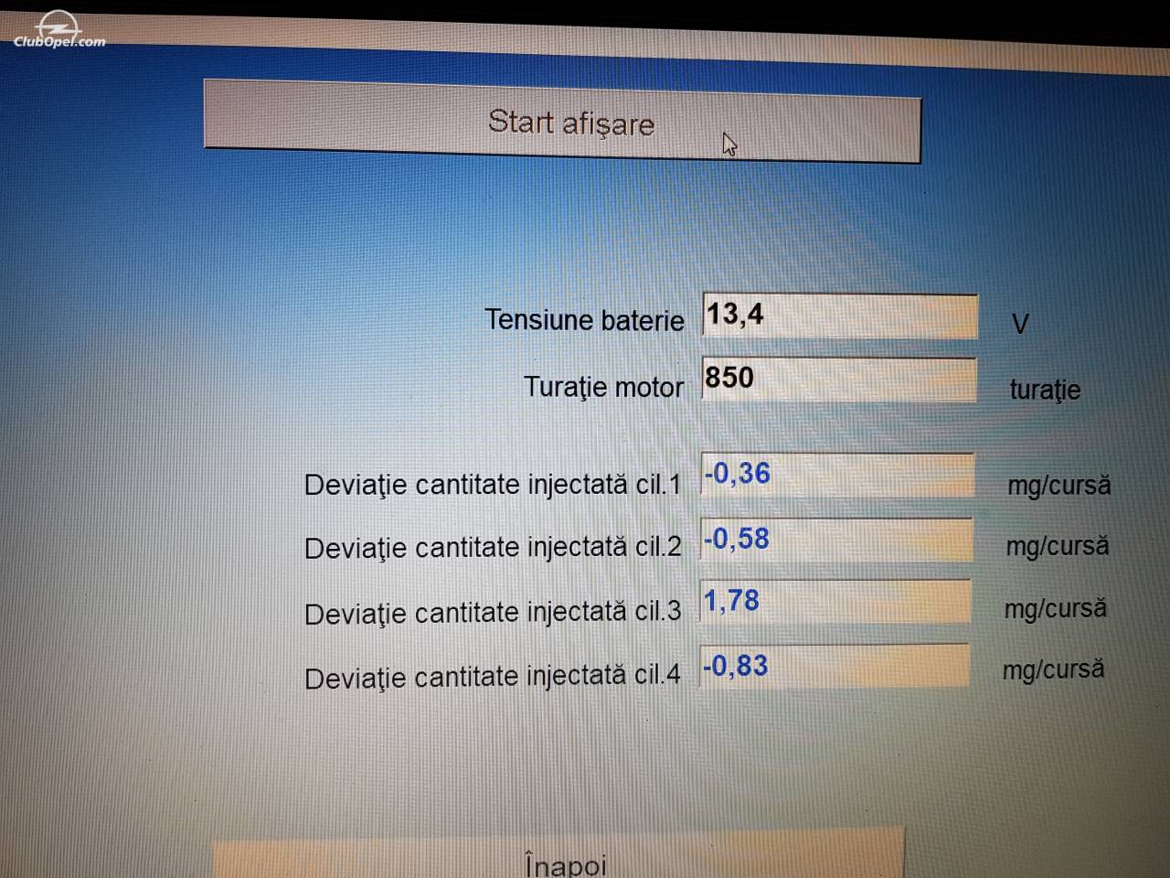

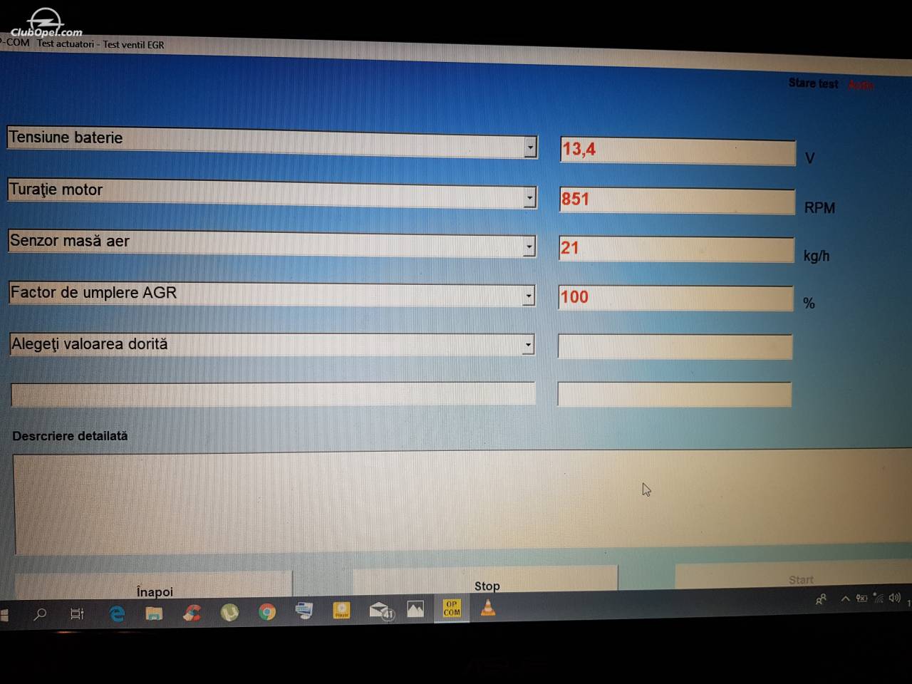

Salut. Am o vectra c 1.9 cdti 2006 care incepand de ieri dupa ce porneste normal si ruleaza vreo 15 min apare martorul masina cu cheita si nu mai pot accelera peste 2000 rpm dar nici fum nu scoate. Am pus un Opcom (made in China) pe masina si da codul P0002-75. Ma gandesc sa nu fie unul din senzorii de pe rampa comuna. Vreun sfat ptr. problema asta?
Ps: am atasat cateva poze cu ce vede testerul cu motorul la relanti. Multumesc!

Salut " MLucianPopa " codul de eroare al lui " liviu_rak74 " P0002-75 se refera la volumul de combustibil nu la presiune ( deci nu la presiunea din rampa comuna ) . Posibile cauze : filtru combustibil , traseu retur combustibil , pompa din rezervor .
Observ o problema , zic eu grava , in prima poza cu valori , la sonda lambda 2 . Temperatura gazelor pe evacuare este cu ( - ) - 40 grade , valoare in tensiune 0,0V . Posibil fara eroare , sau cu SOFT - DPF OFF facut prost .

Am vazut intro fotografie postata de cineva mai inainte,insemna senzorul de presiune,ca fiind electrovalva de debit,posibil sa ma insel,dar ca sa clarificam,senzorul de presiune,cel care citeste presiunea are in conectror 3 fire,iar electrovalva de debit are doua,in toate cazurile,si in toate sistemele diesel.
Electrovalva reguleaza presiunea sau debitul dupa caz,pe rampa reguleaza presiunea,pe pompa reguleaza debitul la intrare in pompa sau presiunea la iesirea din pompa.
Daca se pierde presiunea,sau debitul...poate fi ori din cauza ca un injector,doua,sau toate, pierde pe retur,ori din cauza ca pompa pierde pe retur,ori ca nu ajunge debit suficient in pompa de injectie.
Neavind scule speciale,cunostinte necesare,sau piese de schimb,senzor,electrovalva,injector,ca sa faceti probe,duceti masina la mecanic.
Nu exista nicio persoana pe forum sau in vreun atelier,capabila sa va spuna ,,schimba injectorul 3 ca ala e de vina"....sau ,,schimba electrovalva de presiune ca este stricata".Totul se rezuma la a face probe,dar este nevoie cel putin de cunostintele necesare dobindite cu trecerea anilor de mecanici,sau de piese de schimb ca sa probati.
Care intreba...daca e normal sa dea 200ml pe retur?
Pai in ce conditii sa facut proba respectiva?Ce serie are injectorul?De exemplu un injector bosch seria 04451100xx trebuie sa dea intre 18ml si 60ml intrun timp de 60 secunde,durata impulsului de deschidere al injectorului aproximativ 650microsecunde,frecventa de 16,67 hz,presiunea de functionare de 1600 bar temperatura 40 de grade.
