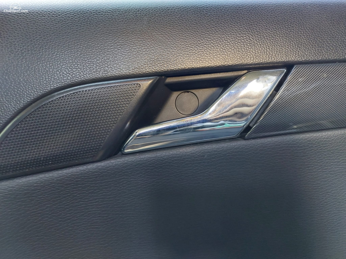

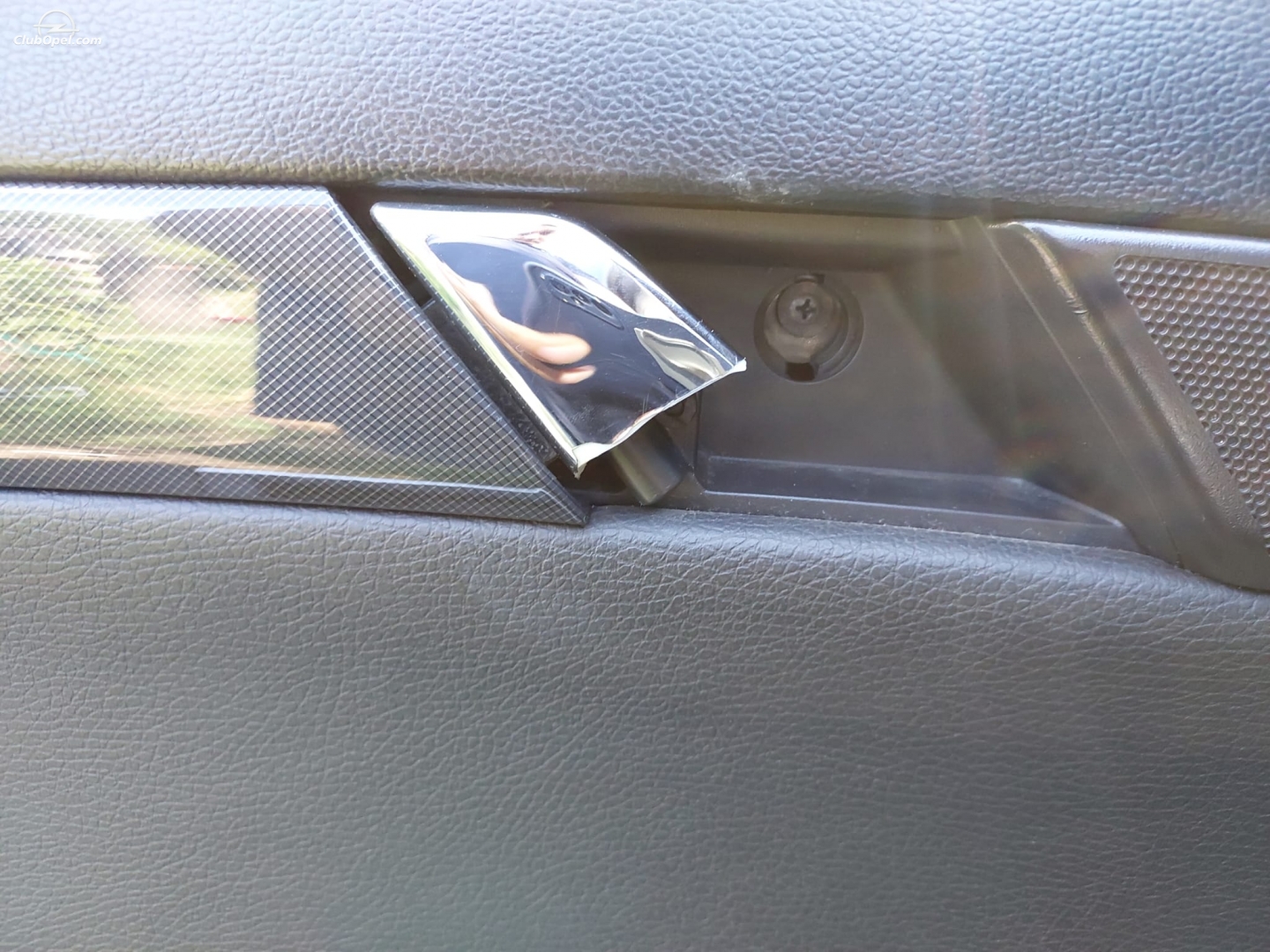

Am nevoie de 3 manere usa interioara..
Stanga fata, stanga spate si dreapta fata
Pretul primit de la un service.. 230 lei bucata..
Ma puteti ajuta cu ce alte masini sunt compatibile?
MODEL: Opel Antara
MOTOR: 2.2
LOCATIE: Craiova

Multumesc, avea pe stoc exact manerul pe care il mai am si eu intreg.
Incerc sa gasesc piesa noua, sau eventual modalul 3d sa il pot printa.
  • Mesaje scrise: 7,183
Interesant...eu nu gãsesc acest mâner, separat, în niciun catalog...nu știu cum ieși la bani cu printatul...dar ar merita încercat sã schimbi toate panourile ușilor cu ceva din dezmembrãri...nu am idee de preț...
LE
Cu chiu, cu vai l-am gãsit...Dreapta: GM 96660864/96861999. Stânga: GM 96660863/96861998. Cam scump, nou...RON230-280.
Merge și pe Chevrolet Captiva...dar nu cred cã te încãlzește prea tare...

Se pare ca sunt de toata gluma manerele la Antara. Si la mine s-a rupt unul. Daca are careva pentru stanga spate rog oferta.

știe cumva cineva daca codurile sunt identice fata/spate, in sensul in care cod mâner fata dreapta este același cu cod mâner spate dreapta? cam arata la fel, dar pot sa mã înșel...
Nu am gãsit nicãieri coduri, explicite sau altfel, speciale ptr spate...și am studiat ceva! Eu am tras concluzia cã sunt identice...sub rezerva cã nu bag mâna-n foc.
NB
Ce aș face eu, cã nu-s pre ieftine: aș comanda de fațã și când le-aș avea în mânã, aș proba pe spate cum vin.
Sau: aș face comparație între cioturile rãmase, chiar dacã lipsesc bucãți, poți sã-ți faci o idee clarã...aș zice eu.
Știu cã niciuna din variante nu reprezintã un ideal de eleganțã și eficiențã...dar ce poți sã faci?!

Buna ziua,
am primit în sfârșit mânerul de ușa dreapta fata și cum spunea @bibu16v, am desfãcut panoul de ușa dreapta spate și se potrivește perfect, așa cã se pare cã mânerele sunt identice fațã cu spate!
Mulțumim ptr feedback! Poate ajutã și pe alții...
