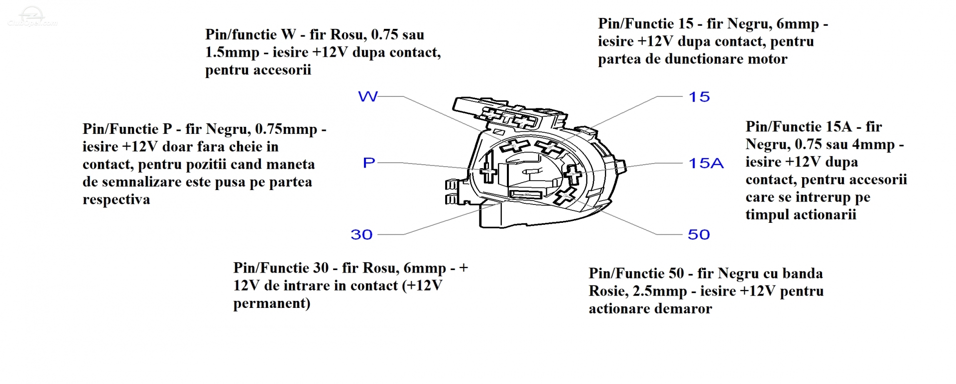

Cine te-a invatat ca pe acel gen de contact, ai fire de masa, te-a invatat gresit, foarte gresit! 😊
Totul este exact cum am scris, am omis un fir care nu are importanta, este +12V permanent, care merge in maneta de semnalizare, pentru a ramane becurile de pozitie aprinse, dupa ce iei contactul. Functie pe care modulul tau NU stie sa o indeplineasca!

sebage a scris:Cine te-a invatat ca pe acel gen de contact, ai fire de masa, te-a invatat gresit, foarte gresit! 😊
https://drive.google.com/fil...view?usp=drivesdk
  • sebage
  • Mesaje scrise: 2,661
Asa, cu poze, poate este mai evident.
Daca asa se intelege, astept sa confirmi.

Merci @sebage
Ca la proști inteleg cel mai bine🤭🤭
Asta ma interesa
