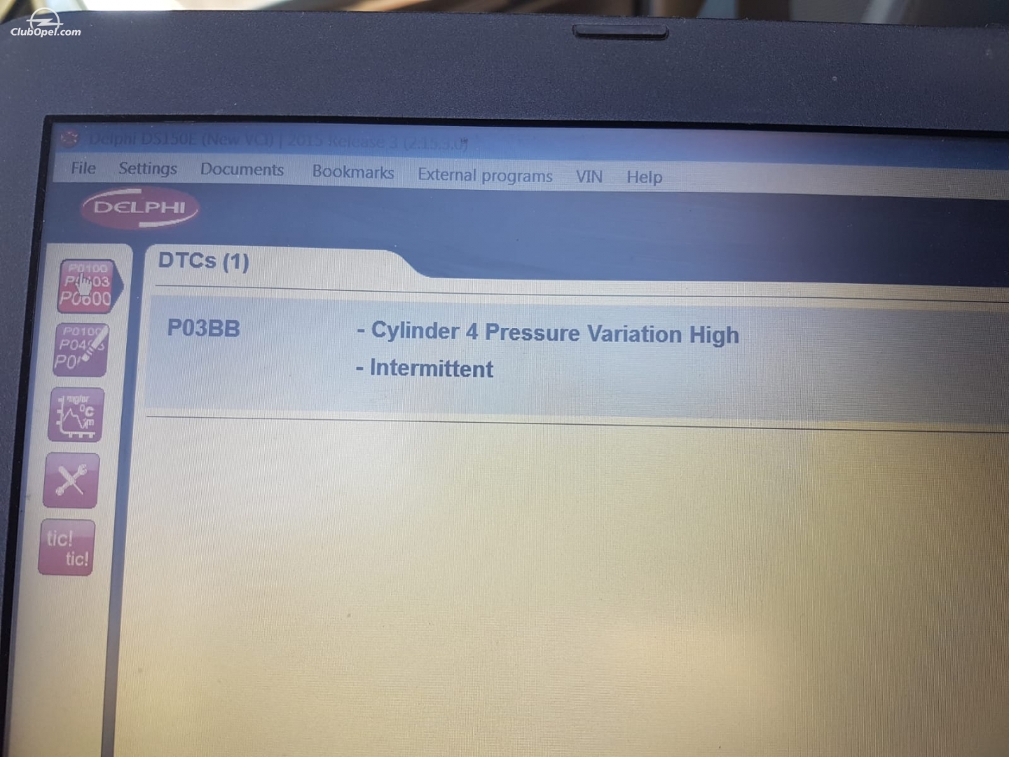

" mikyboy " nu inteleg un lucru in legatura cu bujiile cu senzor de presiune ( eu le am pe toate 4 cu senzor ) : de ce ami da SVS in bord si pe tester bujie arsa pe cilindrul 3 si la valori presiune pot sa vad valoarea pe acel cilindru ( captura pusa de mine de pe OP-COM ) . Ma gandesc : sa fie rezistenta incandescenta arsa si senzorul bun ?

Asa si la mine era, cyl3 bujie arsa, dar presiunea o masura, acum am eroare pe cyl4, dar presiunea e mai mica pe acel cilindru, ma gandesc ca: in cazul cyl3 era arsa rezistenta, pt. Cyl4 e dus senzorul din capatul bujiei.

3 e schimbata si a disparut, acum am eroare pe cyl4, dar nu stiu daca e tot de la bujie. Am presiune mica masurata pe acel cylindru conform bujiei

Eu a-si verifica asa : a-si scoate fisa de la o bujie care indica o presiune buna si a-si verifica valorile sa vad ce valoare am pe pistonul respectiv ( fara costuri ) . Motorul a-r trebui sa mearga cu valori de avarie presetate ( asta doar pentru o perioada scurta doar pentru vizualizare valori ) . Sau inversat bujia 4 cu una dintre celelalte si vazut daca lipsa de presiune se muta pe cilindrul respectiv . Daca problema persista tot pe cilindrul 4 atunci se lasa cu costuri consistente , zic eu .
