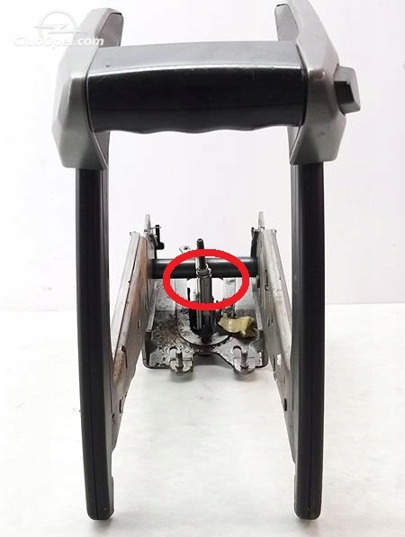

Frana de mana actionata mecanic zafira b
  • Mesaje scrise: 7,198
Singura variantã de reglaj(scurtare a cursei, implicit o actionare mai timpurie si mai fermã a frânei de parcare) este de la piulita cablului central de frânã pozitionatã în interiorul consolei centrale, în apropierea mânerului de actionare, cumva spre spatele masinii...
NB
Ca totul sã fie posibil, reglajul zic, cablurile stg+drt trebuie sã circule liber, sã nu agate sau sã fie gripate.
