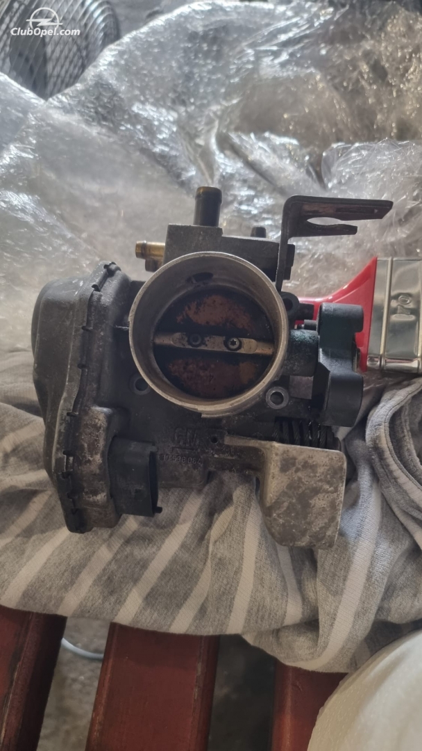

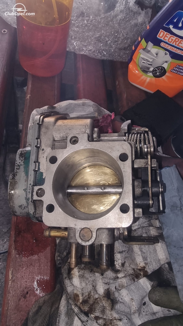

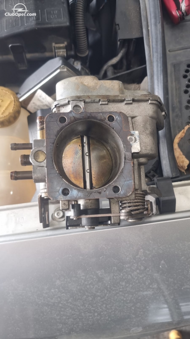

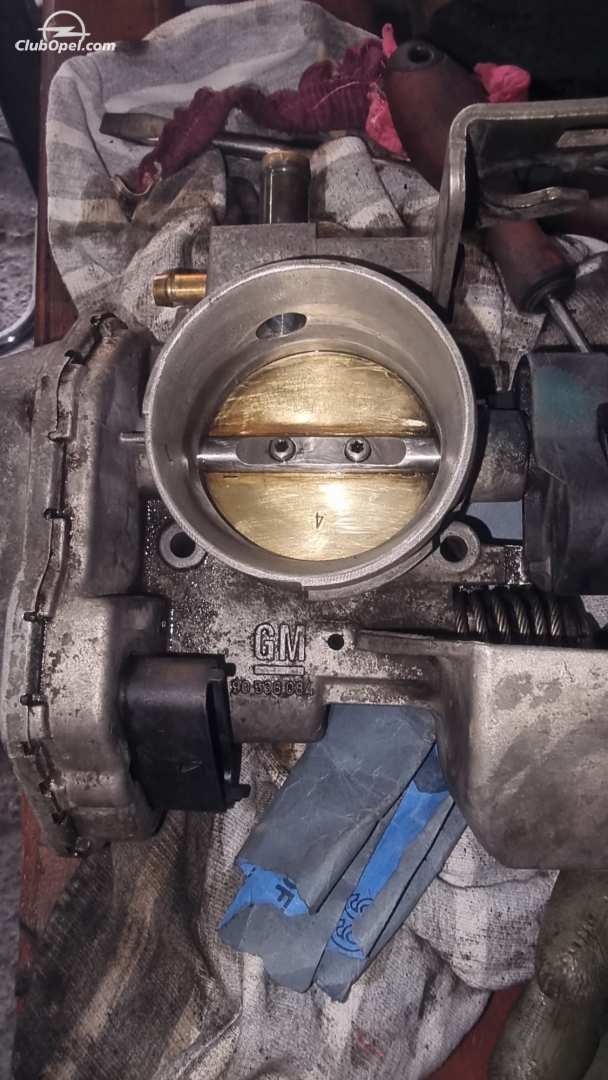

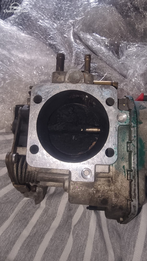

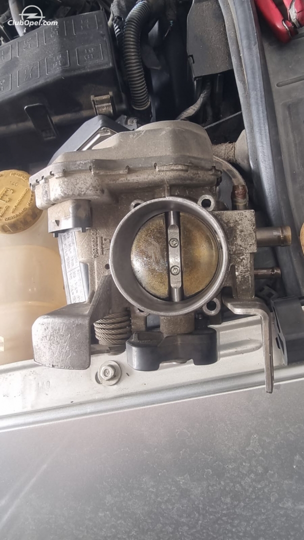

Revin cu noutati. A ajuns astazi "noua" clapeta la mine.
Am luat-o si am dat cu ea pe masina, glumesc.. Am curatat-o ca la carte inainte de montaj, arata asa acum:
cu toate ca nici a mea de pe masina nu arata rau ca am avut grija sa o curat periodic.

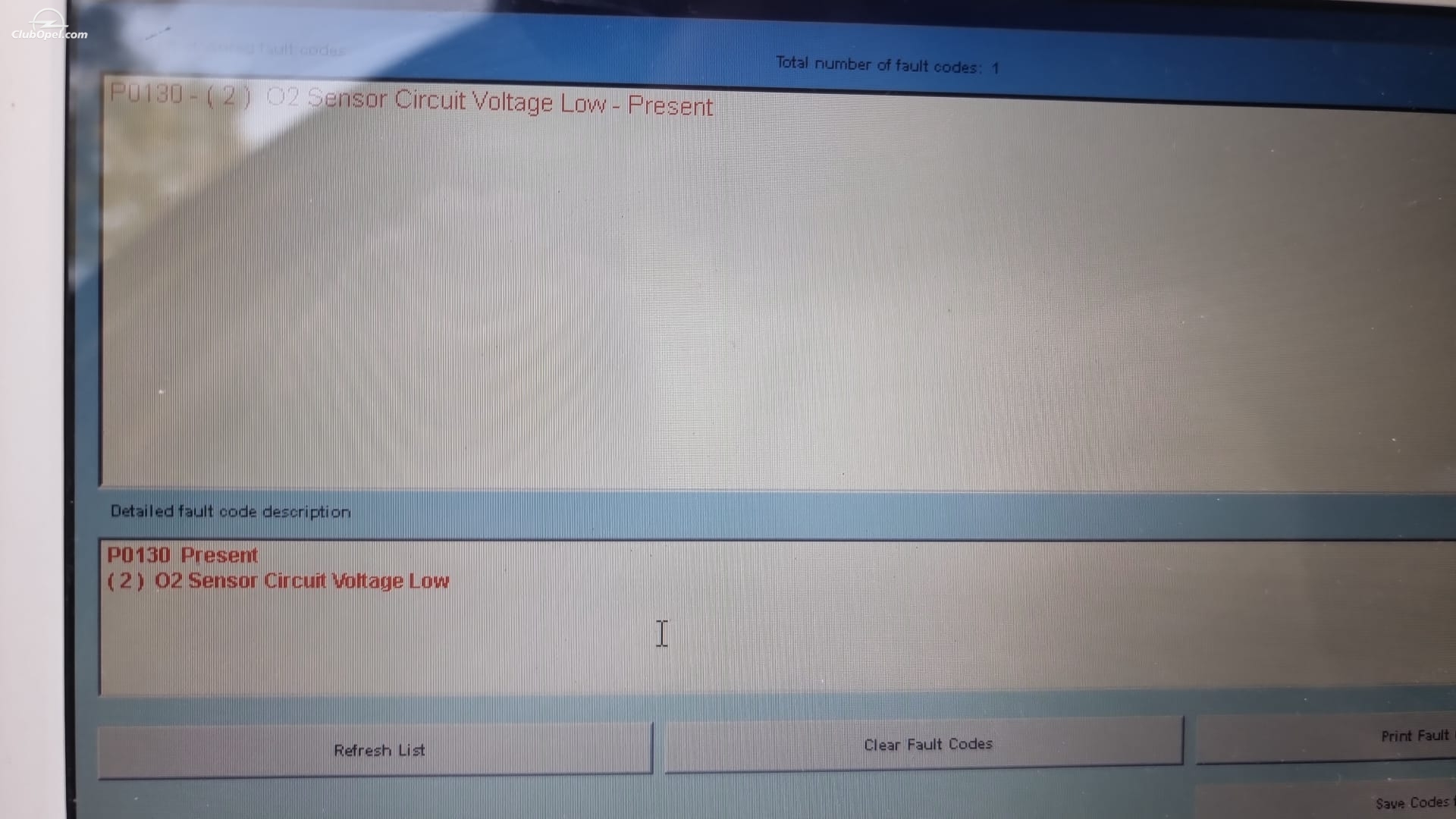

Acum pot spune ca am doua clapete functionale, problema nu este de la ea, interesant faptul ca sonda lambda si-a facut simtita prezenta doar dupa ce am montat noua clapeta. Am pornit, am ramas parcat si cand sa plec, a aparut check engine, op-com era deja pe faza si m-am uitat sa vad ce componenta se baga in seama
Am sters eroarea si mai tarziu dupa o alta repornire a reaparut, daca prima oara cu low voltage, a doua oara cu voltaj inalt (sau cel putin asa spunea varianta in romana de op-com pornita la a doua aparitie a martorului. Este foarte persistent si apare imediat dupa pornire chiar daca eu o sterg inainte.

A ajuns sonda lambda, era la fel ca originala, doar ca putin mai lunga in zona de masurare, mufa diferita, ceva adaugari pe ea ca sa o faca ideala pentru o nepotrivire. Dupa ceva modificari a intrat, dar surpriza dupa pornire, masina rula la fel de prost, check engine aprins si op-com spunea ca incalzitorul sondei are voltaj scazut. Am dat-o jos si cred ca am ramas cu ea pe cap, nu cred ca o mai schimba/returneaza banii la garantia de la Intercars.
Am avut noroc sa gasesc si o sonda in dezmembrari care arata fix ca a mea din toate punctele de vedere, acelasi cod, am pus-o, problema cu martorul a disparut, parametrii sunt neschimbati, cu toate asta, masina pusa pe P se tura singura si scadeau turatiile..

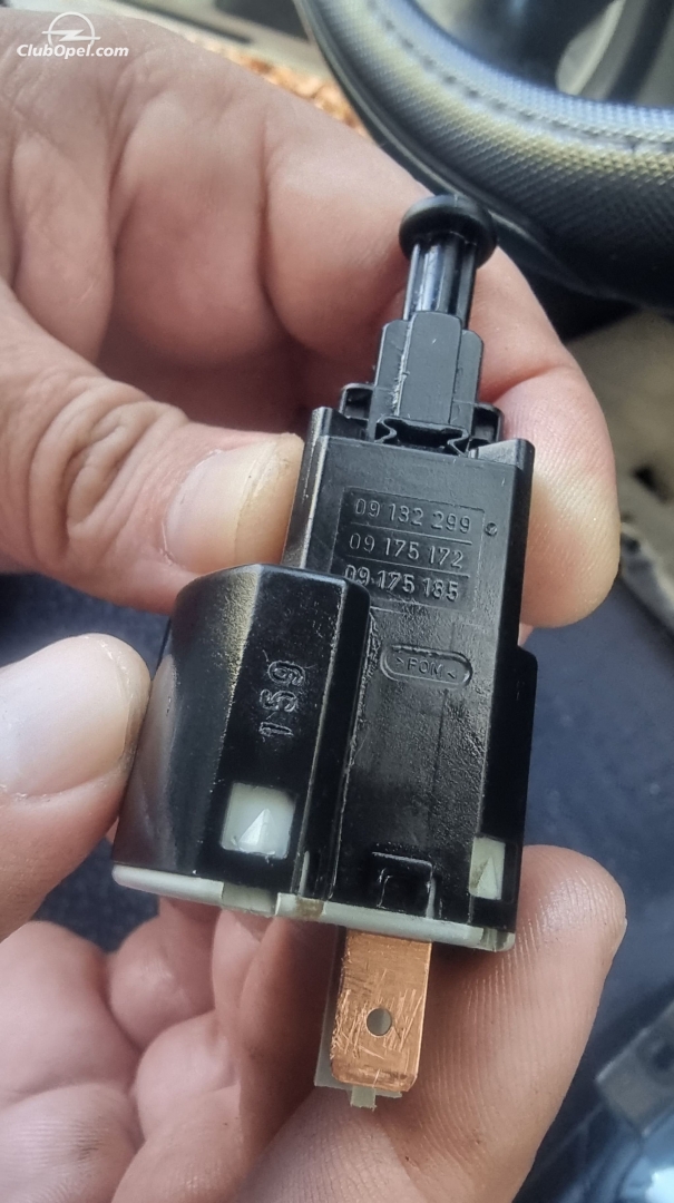

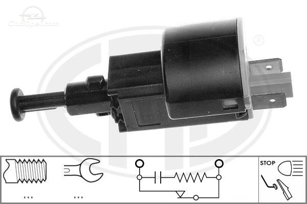

Am montat vechiul debitmetru de aer si aparent acum stau calme turatiile cand este pe P, dar daca o comut pe D cu pedala de frana apasata, smuceste foarte tare si da sa plece. 10 minute o tin asa si face neintrerupt. Am mai incercat o chestie, am tras frana de mana si am luat piciorul de pe pedala de frana, culmea, nu mai smuceste si turatiile stau calme ca pe P. M-am uitat putin pe internet sa vad ce este cu switch-ul de pedala de frana care arata asa , iar gasit pe internet pentru vanzare spune ca are doi poli si ca aprinde becurile de frana atunci cand franez. Atat face switch-ul asta? Ca il schimb, nu este problema, dar pare irelevant sa schimb un switch care aprinde niste becuri. Din cate stiu eu, informatiile legat de pedala de frana (daca este apasata sau nu) sunt preluate de calculatorul ABS si trimise catre ECU pe baza presiunii formate de lichidul de frana. Gresesc? A cam ramas ultima problema, stau la semafor si vrea sa plece.. Nu-mi ramane decat sa ma gandesc la o problema cauzata de cutia de viteze automate. Poate ma lamureste cineva, multumesc.

Am schimbat switch-ul de la pedala de frana cu altul la fel SH, ce sa zic? Triplele se aprind la fel.. Masina se comporta la fel. Daca o las mai mult timp pe P, incepe sa se tureze singura dupa cateva minute bune, se duce pe la 1000, ramane pe acolo, revine cand are chef. In continuare in mers, nu sunt probleme. O sa incerc si cu un alti sezori de ax cu came si arbore cotit, poate am avut ghinion sa gasesc in dezmembrari ceva tot defect si de acolo problema.. Pana rezolv, fac tot ce imi trece prin cap 😊
