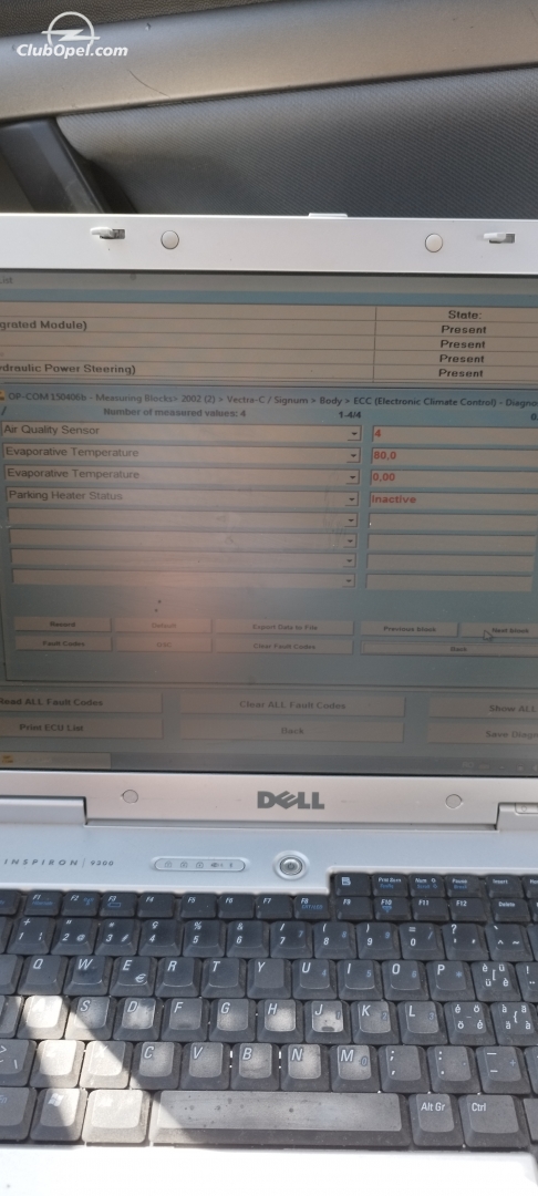

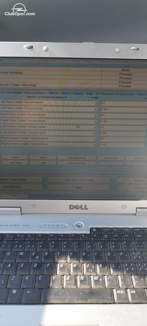

salut.aceeasi problema am si eu pe partea soferului baga cand rece cand cald ,Pe tester am vazut ca pe unu din cei 4 senzori de la climatronic imi arata valoare de -9C si oscileaza la ,am desfacut cei 2 senzori de pa stanga si iam cositorit si tot asa arata la unu dun ei.eroare am asa INTERIOR OUTLET SENZOR ,ce poate fi?are cineva o schema pentru o aeroterma sa vedem ce face fiecare senzor si motoras ?(ca sunt multe am vazut)

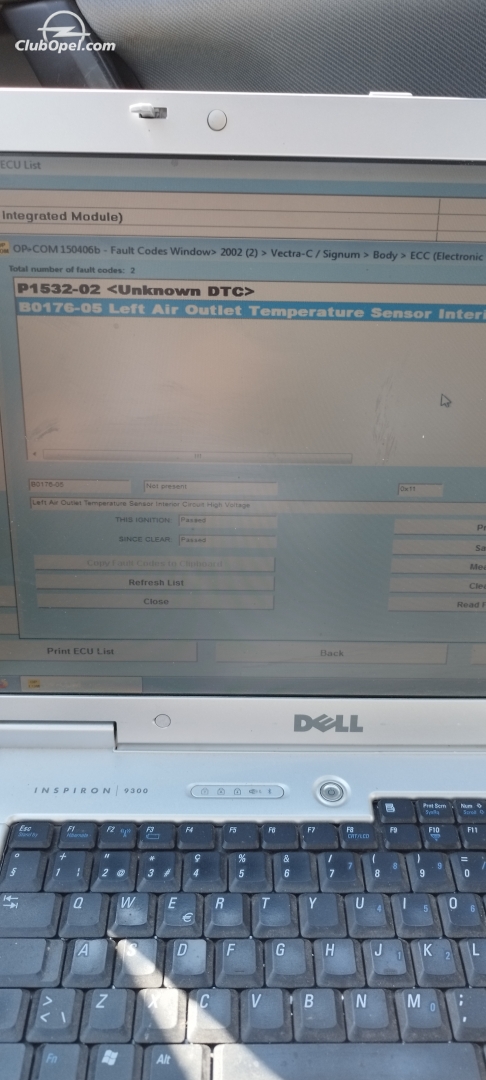

Vectra c 1.816v an 2002.cod nush exact cã nu am reținut decât ce am scris .o sa fac poza când ajung cu opcomu.vreau sã știu care din senzori ar fi cu problema .bãnuiesc cã de acolo e problema din moment ce el vede -9C grade .care motorase de pe aeroterma sunt responsabile cu dirijarea aerului stânga /dreapta.mss

. Uite mai exact

Care din senzori face valoarea aia ? Cei de pe stânga i-am deconectat pe rand și nu se modificã nici valoarea nici voltajul.urmeaza cei de pe dreapta sã vãd deși nu are logica

Traducerea ar fi Temperatura de ieșire interioara stânga .care din senzori de pe stânga sau motorase ar fi responsabil cu eroarea asta implicit valoarea de minus grade care uneori urca și peste zero grade

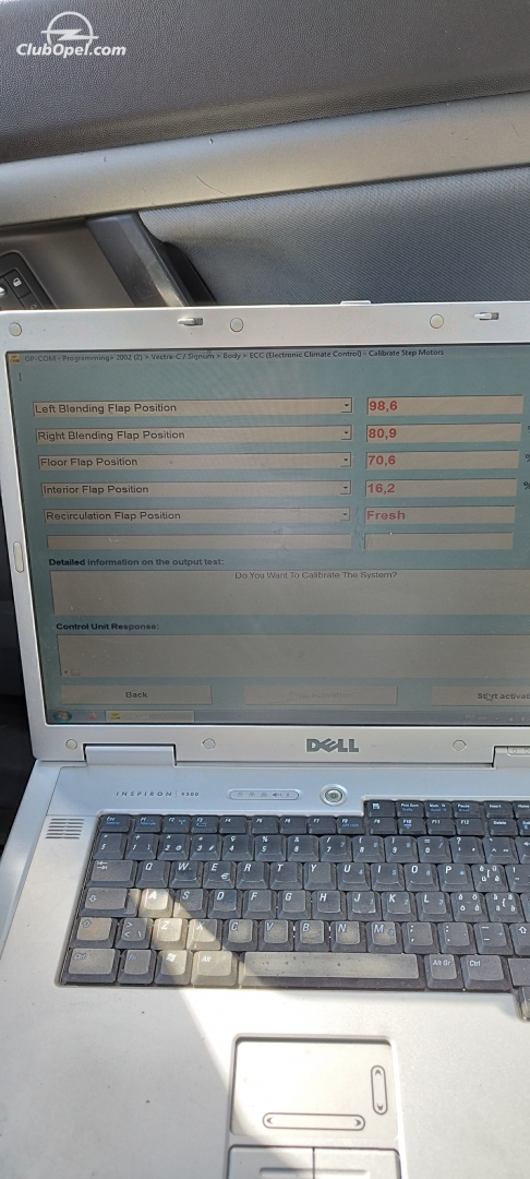

Poza
Poza 2 dupã calibrare motorase

problema rezolvata ,era vorba de senzoru din tubulatura de la clima de pe partea soferului.tubulatura din stanga volanului.bagat mana cum se poate si am miscat de fire doar si gata treaba
