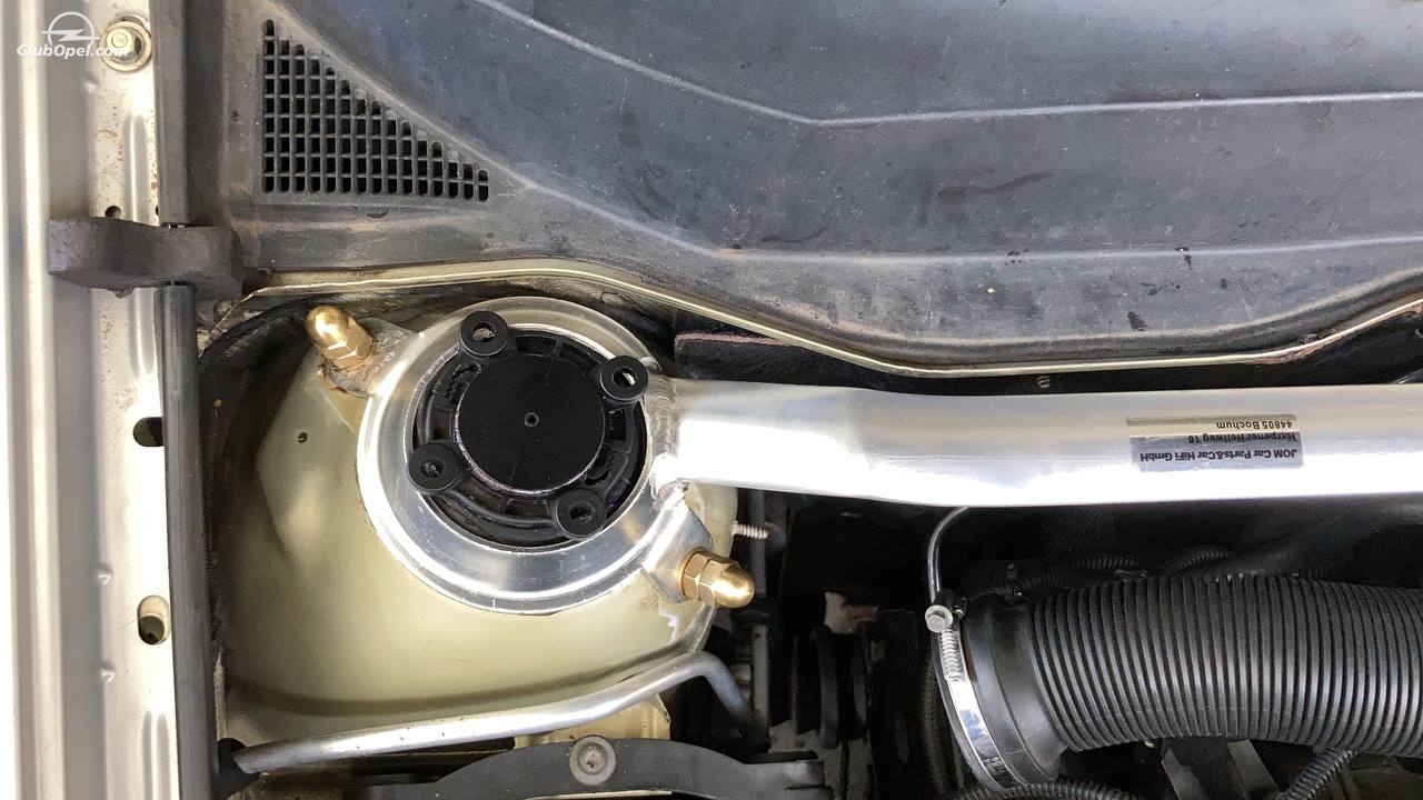

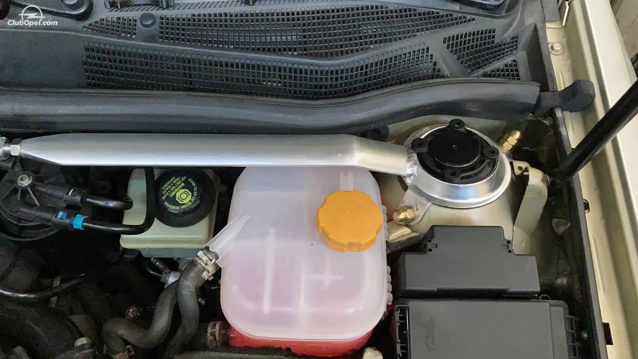

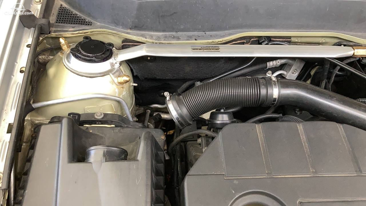

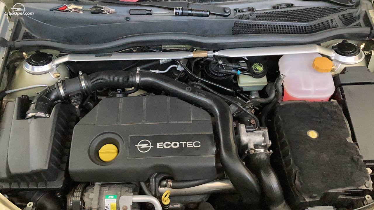

A dat Dumnezeu sa o reusesc si pe-asta !
Mai jos ceva poze cu rezultatul final :

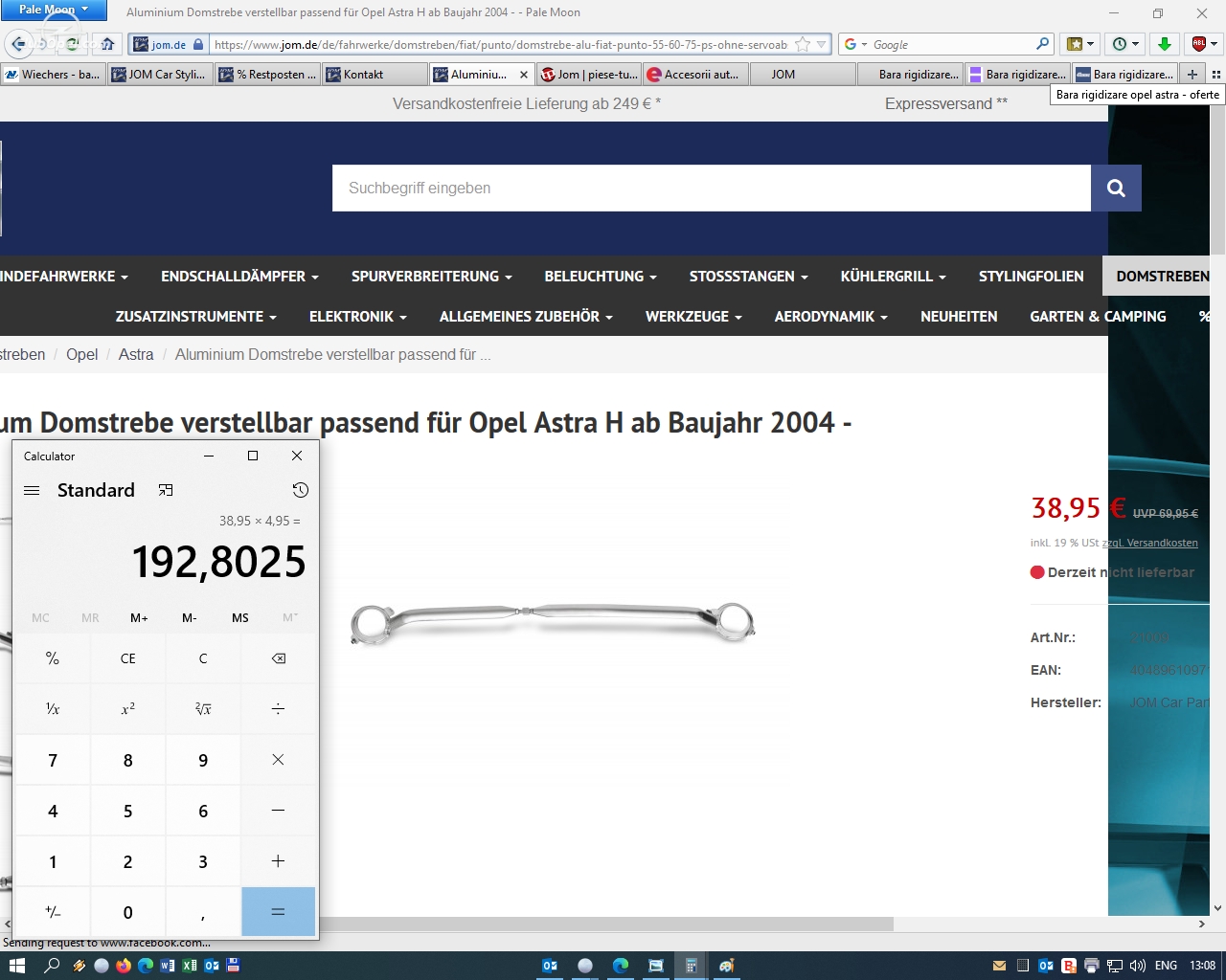

Bara este de la JOM, eu am cumparat-o in 2020 când am prins-o la reducere pe site-ul oficial din Germania :
Deci am dat gaurile in cupolele amortizoarelor cu un burghiu de 10, am dat cu primer, apoi cu vopsea pe culoarea masinii, apoi am demontat bileletele si i-am scos prinderile de sus de la amortizor ca sa-mi vina ansamblul amortizor-arc in jos, ulterior am dat cu ceara de caroserie in zona gaurilor si am montat suruburile de prindere ale barii de rigidizare în piulitele de prindere, într-un final am tensionat bara din surubul central ,,pâna s-a culcat,, de-asa natura încât sa nu deranjeze în vre-un fel la inchiderea capotei.
Cupla de la incalzitorul de motorina am scurtat-o cu un cutter si restul ramas din mufa am pilit-o ca sa vina cât mai jos sub bara, carcasa filtrului de motorina am demontat-o si i-am înfiletat pe suruburi niste piulite de distantare ca sa-mi arunce filtrul de motorina mai in exterior ca sa pot demonta capacul filtrului atunci cand schimb filtrul de motorina anual, suruburirile de prindere ale barii pe caroserie sunt de inox iar saibele+piulitele sunt de bronz... toate au fost cumparate de la Hornbach. Dupa montare m-am dus la un centru de reglat unghiuri pentru ca am avut un accident cu masina pe partea dreapta si deloc surprinzaror... a fost nevoie sa mi se regleze unghiul de cadere al rotilor doar pe partea dreapta.
La momentul când am primit eu bara de rigidizare personal m-am tot gândit cum sa procedez eu cu montarea... am mers la garaj si am lasat in jos amortizoarele, moment in care am constatat ca surubul de strângere al barii este prea scurt ! In secunda doi am injurat în gând inginerii ce-au construit bara asta de rigidizare cu prinderea asta, mai apoi pe internet am vazut ca exista mai multe revizii ale aceluiasi produs si personal cred ca initial prindera initiala s-a potrivit, insa bara asta asa cum am primit-o eu nu se putea monta cu prinderea ei. Asadar doresc aici sa-i multumesc din suflet colegului de forum Dorin care m-a ajutat pentru prelungirea surubului central al barii cu o piesa intermadiara din bronz, fara acest artificiu nu m-as fi putut apucat de montaj ca sa iasa o treaba buna. Din fericire avem aici pe forum oameni de nadejde la care putem apela in cazul in care ne aflam in situatii limita de a nu mai putea continua in actiunile noaste.
Cu stima celor ce m-au ajutat, a iesit o treaba buna la final !

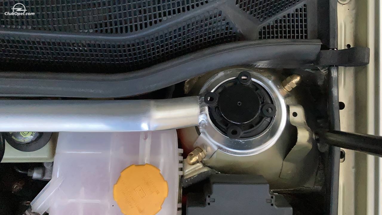

Sub prinderile barii de rigidizare, sus pe cupole i-am pus o garnitura de cauciuc (circulara) confectionata dintr-o camera auto, însa cu asta prinderile superioare din plastic ale amortizorelor le-am bagat foarte greu... si ca sa ma ajute la montare i-am pus ceva vaselina dedesupt iar apoi le-am batut cu ciocanul.. circular.. ca sa-mi vina pe pozitie cu jumatatea cealalta, astfel încat sa le pot clipsa (si în mod ,,absolut uluitor,, le-am putut clipsa !). Dupa clipsare mi-am permis 5min din timpul meu, în mod special.. doar ca sa stau sa contemplez aceasta reusita... absolut uluitor !
Sfat : nu va apucati de montare fara a fi trei persoane(!) (doua persoane tin bara de rigidizare ,,fix centrata pe pozitie,, iar cealalta loveste cu ciocanul intr-un chirnar centrat pe prinderea inferioara a barii ,inspre partea dinspre motor) apoi dati primele doua gauri cu o masina de gaurit. Montati suruburile de 10 fara piulite (doar de centrare) in gaurile deja date, apoi cu chirnar-ul insemnati celelalte doua gauri de prindere. Gauriti cu rabdare aceste ultime doua gauri (de preferabil cu un burghiu lung!) iar apoi treceti la montaj.
Grija mare la însemnare si gaurire ! Precizia este estentiala. Eu am gresit la o gaura (la amortizorul din stânga, gaura dinspre aripa stânga-fata, i-am dat gaura din greseala cu un burghiu de 11... insa in mod surprinzator la montare s-a potrivit perfect asa!).
Nu e greu, dar nu este nici usoara aceasta operatiune ! Insa cine este suficient de ,,determinat,, sunt convins ca va reusi in tot ceea ce si-a propus sa faca (inclusiv in aceasta chestiune...).
