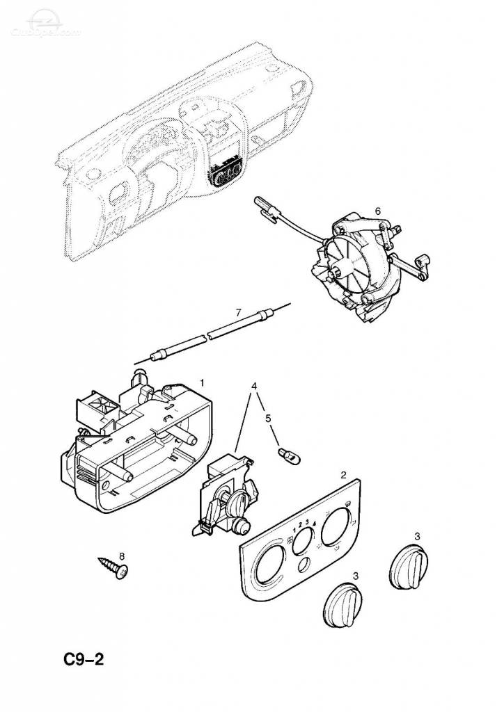

Daniel64 a scris:Pana sa verifici caloriferul vezi daca iti functioneaza clapeta de comutare a aerului din exterior.. Cand rotesti butonul cald-rece actionezi o clapeta. Poate nu se mai comuta pe cald.
Spune-mi te rog cum ajung la respectiva clapeta, clapeta aer rece cald
