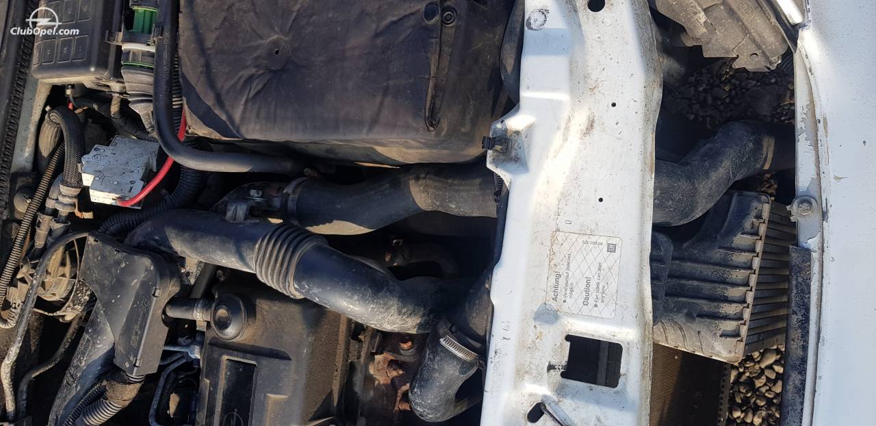

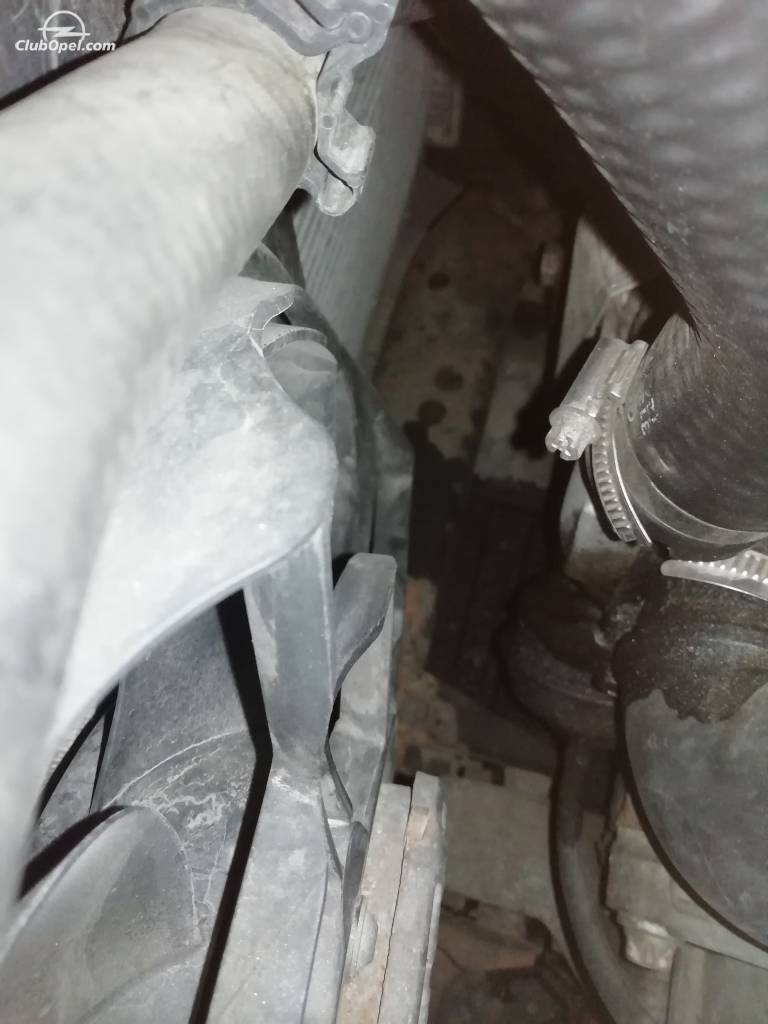

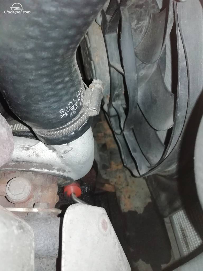

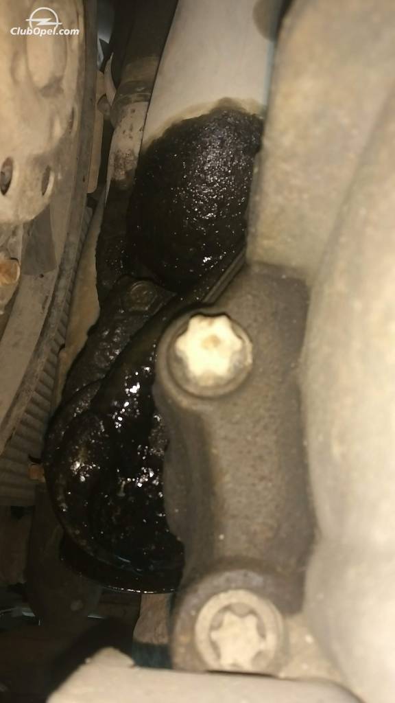

Am schimbat turbosuflanta acum un an si ceva ,cand am schimbat si motorul(turbo fiind tot de pe acelasi motor schimbat) . Acum nu mai am tragere deloc,fum nu imi scoate de nici un fel(doar putin negru,având în vedere cã nu prea o turasem in ultimele zile) dar mai apoi nimic. Ce am observat este si uleiul de la intercooler ,zic eu+pãrere de la un mecanic. O sa pun si pozã. Tin sã mentionez cã prima datã imi scãdea nivelul de ulei(acum 2 luni) si am adãugat..🤦‍♀️750ml...apoi acum vreo 2 sãptãmâni am mai adãugat tot asa. Dar am si un pic de scurgere ,undeva pe la baie(zicea mecanicul ca ra fi o micã fisurã). De aceea am zis ca nah ,e de la scurgerea aia...(nu sunt atât de priceputã) Cand nu a mai tras...am vãzut cã avea ulei si la intercooler. Ce vreau sa vã întreb este daca mai merg cu ea...sau nu. Si daca intr-adevar turbina a luat o pe ulei...

750 ml in doua luni...dar cati km? Daca ati facut 10000km nu e mult, daca ati facut 1000-2000km, e destul de mult. Daca uleiul pleaca pe la fisura ar trebui sa aveti pete semnificative pe unde parcati. Ulei in intercooler e normal sa fie, dar la fel, nu in cantitati foarte mari. Nici un martor aprins? O diagnoza s-a facut? Turbina nu face zgomot diferit fata de cand functiona corect? Duceti-o la un tester sa va citeasca erori si valori in timp real poate nu e neaparat legat de pierderea de ulei faptul ca nu trage....
