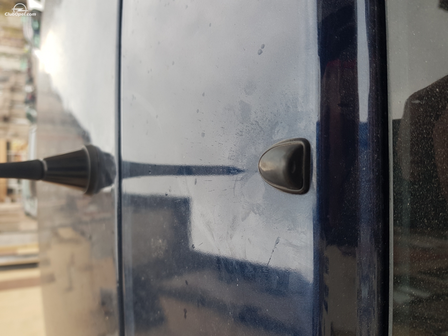

Vã salut, pentru cã nu am gãsit niciunde pe forum problema mea am zis sa deschid un subiect pe tema asta poate e cineva care ma poate ajuta.
A fost mașina la vopsit plafonul și banuiesc ca vopsitorul a demontat acea duza de pe haion si nu stiu cum a pus-o inapoi ca acum nu imi mai vine lichid de parbriz prin diuza ci se duce prin haion si curge jos prin colturile haionului.
Ma poate ajuta cineva sa-mi spuna cum pot scoate acea diuza sa verific de ce nu mai ajunge solutia la ea? E clar ca ori nu a pus bine furtunul ori nu l-a mai pus deloc inapoi.
M-am uitat putin pe acolo, dar nu imi dau seama pe unde as avea acces la furtun.
Am tras usor de diuza dar mi-e frica sa nu o rup.
Mulțumesc frumos pentru ajutor!

Cel mai probabil, ar trebui sã fie o g(a)urã de acces pe partea interioarã a hayonului...acoperitã cu ceva...capac plastic, ornament, etc...

bibu16v a scris:Cel mai probabil, ar trebui sã fie o g(a)urã de acces pe partea interioarã a hayonului...acoperitã cu ceva...capac plastic, ornament, etc...
Nu e nimic ... decat 3 gaurele unde se fixeazã stopul de frana sau cum se numeste lampa aia care se aprinde cand pui frana ...

Da, am scos duza dar furtunul nu mai e atasat la diuza ... probabil a cazut din stuțul diuzei cand a vrut Dorel sa o scoata ca sa vopseasca haionul.
Cum naiba scot furtunul din haion ca sa il reatasez la diuza? Aici e problema.

Parere:
Probabil va trebui sa scoti mansonul de protectie (cel de cauciuc) de pe haion.
Asa o sa poti ghida furtunul spre acea gaura (eventual cu ajutorul unei sarme mai groase).
Problema va fi la remontarea mansonului de cauciuc, fiind vechi, exista posibilitatea sa se deterioreze la demontat / montat si deci, sa intre apa pe langa el.

Da, ar fi singura variantã cu oarece acces pe unde as putea interveni sa ghidez furtunul la gaura diuzei
Ma gandesc ca daca bag o sarma pe gaura diuzei si o directionez spre gaura de iesire (sper sa se poata) unde e mansonul si leg furtunul apoi trag furtunul la gaura ... poate as reusi.
Nu cred ca se deterioreaza mansonul ala ca e destul de flexibil din ce am vazut acolo unde se fixeaza de haion ...
Daca mai aveti si alte idei sunt ochi si urechi 😊

sebage a scris:Parere:
Ai idee, are vreo smecherie mansonul ala , trebuie rotit cumva, intra pe vreun canal sau trag pur si simplu de el?
