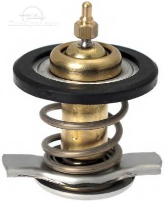

Pun si o poza si cateva coduri ... poate ajuta pe cineva
Coduri: 8MT 354 776-141, V40-99-1096, 7.8607 (sunt coduri doar pentru termostatul ce se introduce in diversele carcase montate pe masinile cu motor 2.0 si 2.2 DTI)
Exista si producatori care vand termostate complete (cu carcasa), care au acea garnitura pe ciuperca termostatului ... un prieten a comandat si asa a venit ... nu stiu ce producator era ... pentru mine, acum vreo 2 ani, a fost mult mai ieftina varianta descrisa mai sus ... si inca nu am probleme
Poate ajuta pe cineva.
