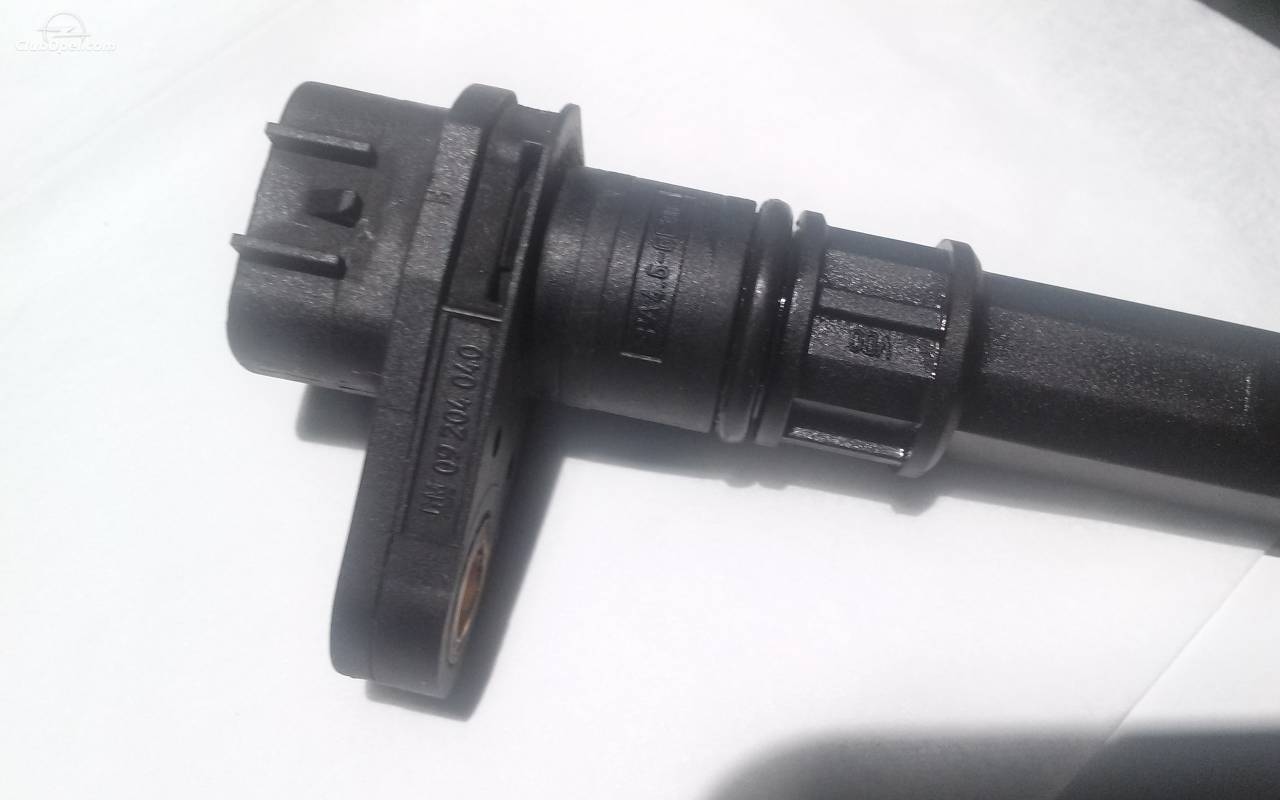

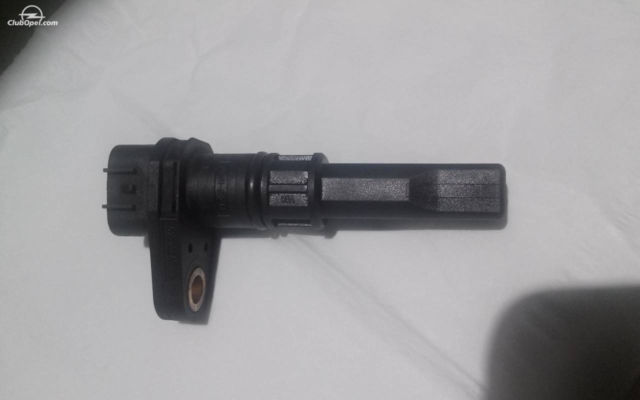

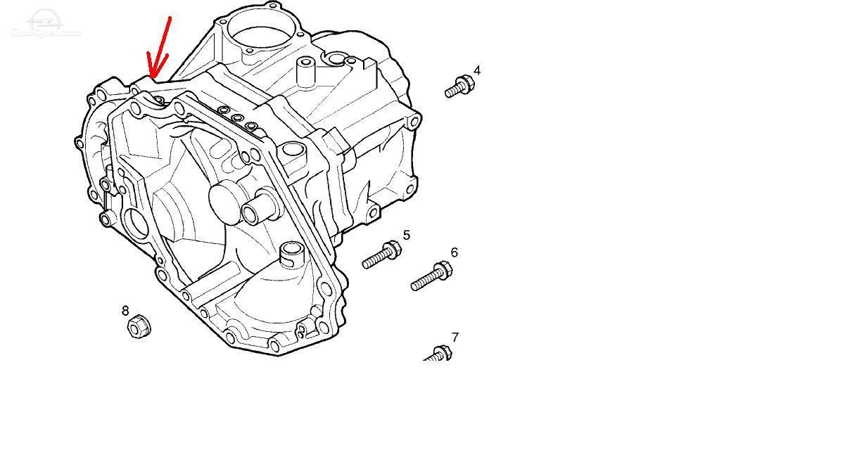

Avand in vedere anul cred ca ai senzor viteza pe cutie, in spate cam pe sub coltul admisiei.
Astia mai pica si costa ceva peste 200lei, vezi ca iese foarte greu din cutie si daco-l rupi ai dat de dracu' ca trebuie demontat la greu sa-l impingi afara.

Multumesc pt raspunsuri. Nu am nici un martor aprins in special ABS. Sunt stinsi. Am facut rost de un senzor. Chiar eu l-am scos cu mana mea de pe o cutie cu ceva rulmenti nasoi. Stiu ca senzorul e ok. Si DA a iesit cam greu dar prin invartire a iesit bine. Am vazut ca are garnitura aceea circulara si de aceea opune rezistenta. Am sa ma apuc sa-l scot acum de pe masina. Cam incomod avand in vedere spatiul. Revin mai incolo cu vesti bune sper.

Am revenit. Cam nasol. Vreau sa va spun ca am incercat sa.l schimb dar n.am reusit sa.l extrag. Am incercat prin partea de sus pe la capota. Loc ffff ingust. Am scos mufa si surubul l.am rotit dar degeaba. Mi.a fost frica sa nu.l rup.Am sa incerc spre sfarsitul saptamanii cand o sa fie si vreme frumoasa undeva pe o rampa, pe dedesupt poate merge un pic ridicat cu o surubelnita sub buza. Daca a mai schimbat cineva astept si eu un sfat. Multumesc.

Incalzeste bine motorul ca de acolo si cutia 😉 , aluminiul se dilata...da-i cu posirca de wd40 daca il poti ridica putin si numai prin rotire, surubelnita o uiti acasa !
