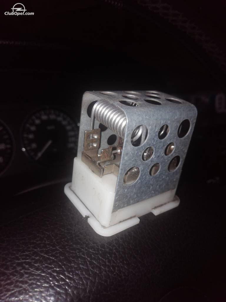

In primul rand tin sa cer scuze daca nu trebuia sa pun acest post aici dar vreau sa ajut si eu pe alte persoane sa faca o reparatie usoara la acea piesa care regleaza vitezele la ventilatorul de interior.
Masina mea este un Opel Meriva 1.7 CDTI 2005
In cazul meu aeroterma funciona doar pe treapta 4, nimic pe 1,2,3. Am ales sa inlocuiesc rezistenta de pe piesa respectiva dar se poate si inlocui piesa respectiva daca nu se poate repara.
Puteti viziona tutorialul facut aici: https://youtube.com/watch?v=CsQGE0droPA
Sper sa ajute cat mai multa lume.
